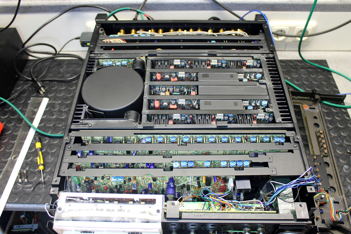

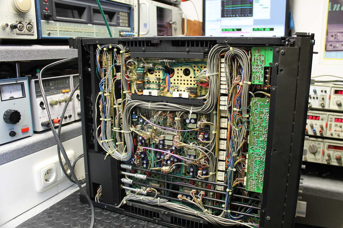

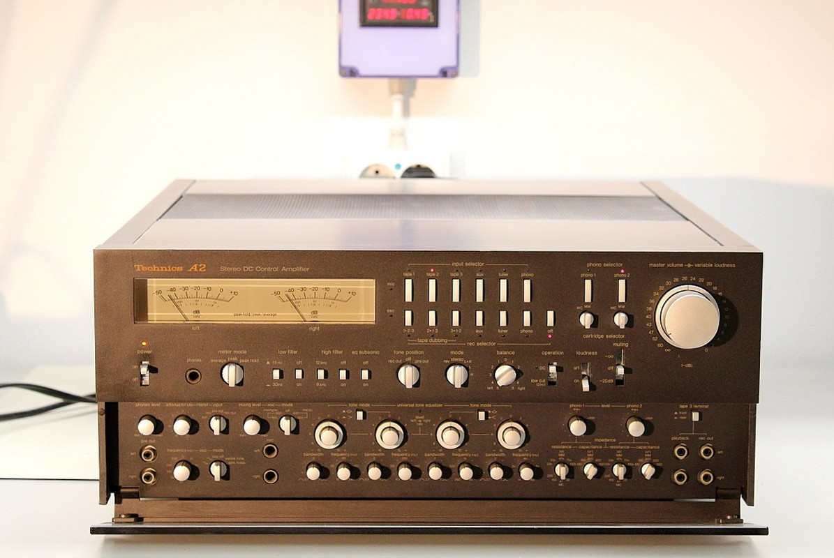

Man darf die Frage stellen, wozu so ein Vorverstärker eigentlich gut ist, bzw was das alles bewirken soll.
Mit dem Ziel, "einfach nur gut Musik zu hören" hat es zweifellos nicht viel zu tun. Zimindest nicht in erster Linie. Das gilt für den Löwenanteil aller Hifi Geräte, bei denen der Aufwand -so wie hier- auf die Spitze getrieben wurde, und auch für Geräte, in denen es eher spartanisch zugeht, die Einzelteile aber vom Papst gesegnet wurden, und dann für enorme Summen vermarktet werden.
Esotersiche Bauteile und engtolerierten (handverlesenen) Krempel gibt´s in der Technics m.W. nicht, dafür wurde von allem sehr viel genommen, und die Schaltung mit allen möglichen Details überfrachtet. Ein seltenes , 38,5 Kg schweres Sammlerstück ist diese Vorstufe auf jeden Fall.

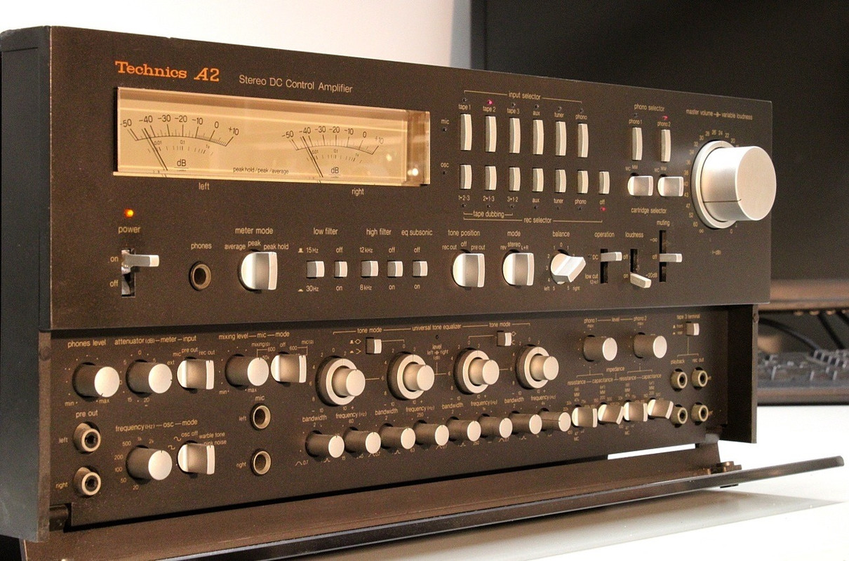

Um das Gerät überhaupt zu benutzen, musste ich mich erst mal 20 Minuten mit den Details unter der Klappe vertraut machen. Das ist mir bereits etwas zuviel, aber es verkörperte 1977 den Zeitgeist und war damals wohl im Trend.
Eine gewisse Faszination kann ich dem Gerät auf technischer Ebene aber dennoch nicht absprechen, obwohl die Reparaturen (sofern überhaupt komplett machbar) kein Vergnügen werden.
Die vorderen Boards sind nämlich nicht einfach auf eine Busplatine gesteckt, sondern mit vielen Steckern untereinander verbunden worden. Einfach ziehen geht also nicht.
Selbst wenn man nur die beiden Leuchtmittel für die Flutlichtbeleuchtung erneuern möchte, muss man das Gerät sehr weit zerlegen.
Das Gerät ist ein 100V Japan import, da diese zweite (spätere) Serie angeblich nur für den japanischen Markt gebaut wurde. angeblich 150 Stück A1 und A2.
Beim Transport gingen damals die Glasscheibe, und die Kipphebel kaputt. Die Scheibe wurde wurde damals nac hgefertigt, und die Hebel repariert (geklebt).
Nach den ersten Tests habe ich folgende Fehler festgestellt:
* Flutlichtbeleuchtung defekt.
* Interner Kopfhörerverstärker ohne Funktion
* Hochpegeleingang "Tape 3" ohne Funktion
* Hochpegeleingänge (alle) in Stellung "defeat" (tone off) : THD&N Links 0,003% (OK) rechts 0,08% ( nicht OK) Das hat natürlich kein Mensch bemerkt
* Hochpegeleingänge (alle) in Stellung tone control on : THD&N links 1,8% + Funkelrauschen , rechts 0,09%....Das kann man hören  Es stört ungemein.
* Rec selector "off" nicht schaltbar (unwichtig)
* Kratzende, aussetzende gain Regler auf der Rückseite. (mehrere)
* Peal level Meter ungenau, und rechts peak hold Funktion defekt.
Phono habe ich noch nicht getestet....Das ist wieder eine Sache für sich, denn die Phonostufen sind ....nicht ohne.
Das wird voraussichtlich eine etwas zeitraubendere Sache. Unterlagen habe ich zwar, aber die sind nicht komplett.

Weiter geht´s...
Was soll ich sagen?....Leuchtmittel erneuert ! , Prisma gesäubert. Um da ranzukommen, muss bereits die Front abgenommen werden. ;(
Bedienungsfehler. Stand vorne auf "front" Tape 3 kann man auch vorne anklemmen.
* Hochpegeleingänge (alle) in Stellung tone control on : THD&N links 1,8% + Funkelrauschen , rechts 0,09%....Das kann man hören ![[Bild: wink3.gif]](https://old-fidelity-forum.de/images/extra-smilie/wink3.gif) Es stört ungemein.
Mikrotaster defekt, erneuert
Chemisch gereinigt....wieder gut.
* Peak level Meter ungenau, und rechts peak hold Funktion defekt.

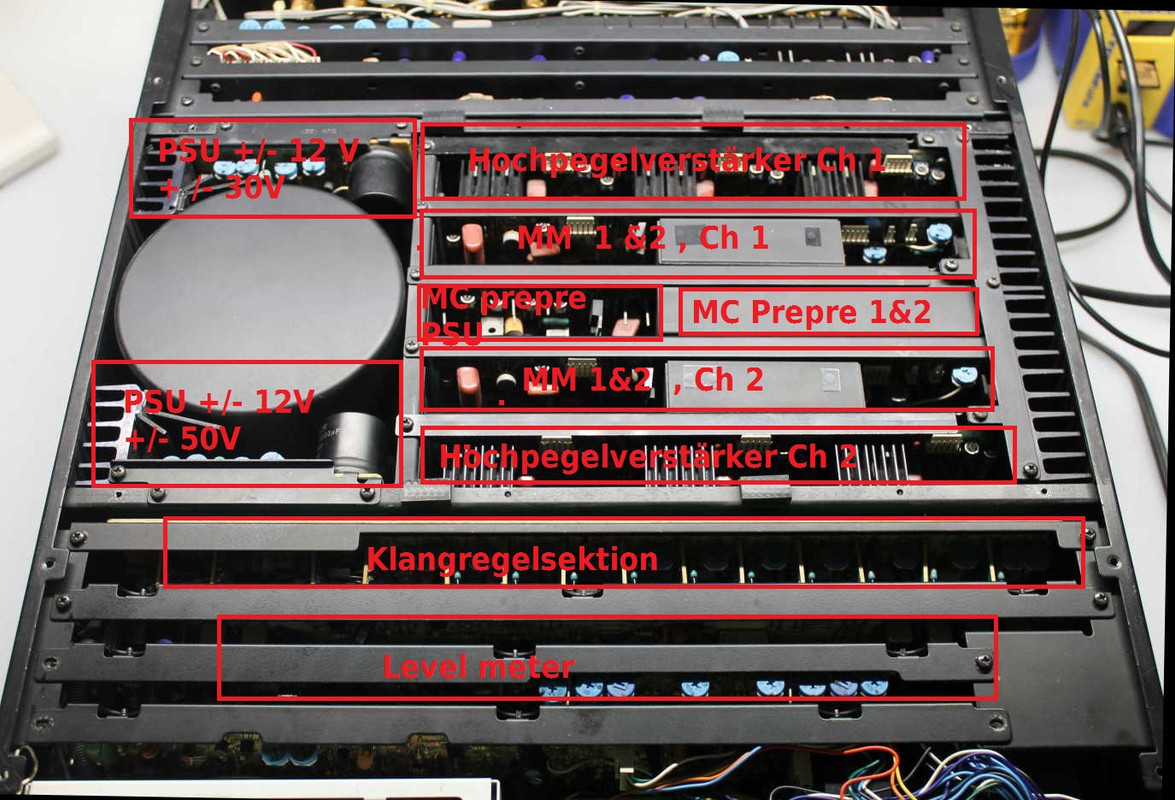

Mit den "echten" Reparaturen wird´s etwas länger dauern. Ich werde mit den beiden unterschiedlich "gut" arbeitenden Hochpegel Verstärkerboards anfangen. Es gibt zwei baugleiche für links und rechts.

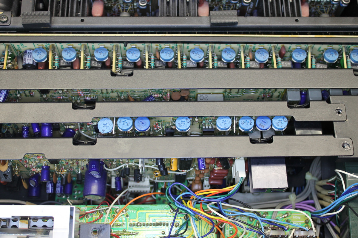

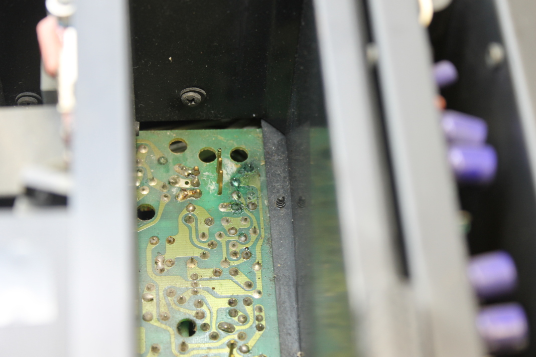

Einiges ist bereits durch säubern der Kontakte auf der Busplatine, und den teilweise grün angelaufenen Steckkontakten der Boards behoben. Die wenigen Elkos sind zwar alt und haben durch die hohen Temperaturen ihren Mantel teilweise abgelegt, aber erste Stichproben zeigen : "Kein Problem".... Es sind -dort- nicht allzu viele, daher werde ich die ca. 20(?) Stück wechseln.

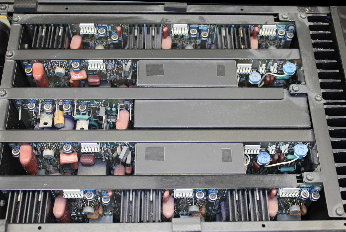

Unter den Plastikhauben befinden sich Module mit jeweils drei thermisch gut verbundenen Transistoren.
![[Bild: socket.jpg]](https://i.postimg.cc/VLXQZhFZ/socket.jpg)
Die beiden noch gesteckten Phonoplatinen kommen ganz zum Schluss. Eventuell ist dort auch alles OK. (?)

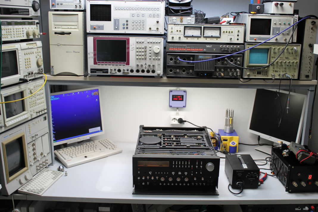

Das sind ausnahmslos Bereiche, in denen man ohne entsprechende Meßtechnik (also um -100 dB und teilweise darunter) sowieso alles als "perfekt" abnicken würde.
Eine Generalüberholung (die den Namen verdient) würde vermutlich Niemand annehmen, und ich halte es für "gut möglich", wenn nicht sogar wahrscheinlich, dass man sich mit so einer Generalüberholung viele neue Fehler und neue messtechnische Probleme einfangen könnte, die das Gerät am Ende ruinieren. Selbst dann, wenn man sich gut auskennt, und den ganzen Tag nichts anderes macht.
Ohne vernünftige Messtechnik braucht man in diesem Fall ohnehin gar nicht erst anfangen.
Wenn man irgendwelche teuren High End Geräte repariert, dann ist es eigentlich gar keine schlechte Idee, den Besitzerauf gar keinen Fall mit irgendwelchen Meßwerten zu belasten. Das gilt besonders für den Fall, dass es zwischen den Kanälen -oder eben ganz allgemein- Abweichungen gibt, deren "Unbedenklichkeit" man den Leuten später erklären müsste, was selten funktioniert

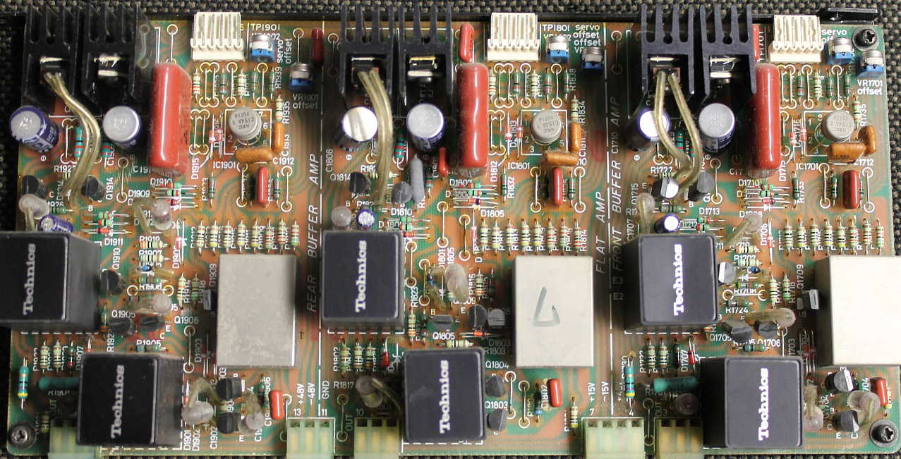

Die beiden Phono Entzerrer : Auf jeder Platine sind zwei komplette mono MM Entzerrer-Vorverstärker verbaut. Also einer für den linken , und einer für den rechten Kanal.
Wie man gut erkennen kann, wurden sie früher sehr warm, was die violette Verfärbung zeigt. Jetzt bleiben sie kalt, und an den MM- ICQ Trimmern (Bias) tut sich nichts mehr.
Spannungsaufbereitung für Phono MC....Ich freue mich schon ;(
Um die Phonomodule auszubauen, muss man unten einige Leitungen lösen. Das MC-NT lässt sich gar nicht erst ausbauen, ohne einen ganzen Kabelstrang zu lösen. Im Hintergrund (auf dem Monitor) sieht man die RIAA Entzerrung links und rechts (0,9 dB auseinander)...Außerdem fällt bei einem Entzerrer (grün) der Pegel um 0,5 dB  20 Hz ab. Ansonsten werden +/- 0,2 dB locker eingehalten. ...Na immerhin funktioniert noch irgendwas.

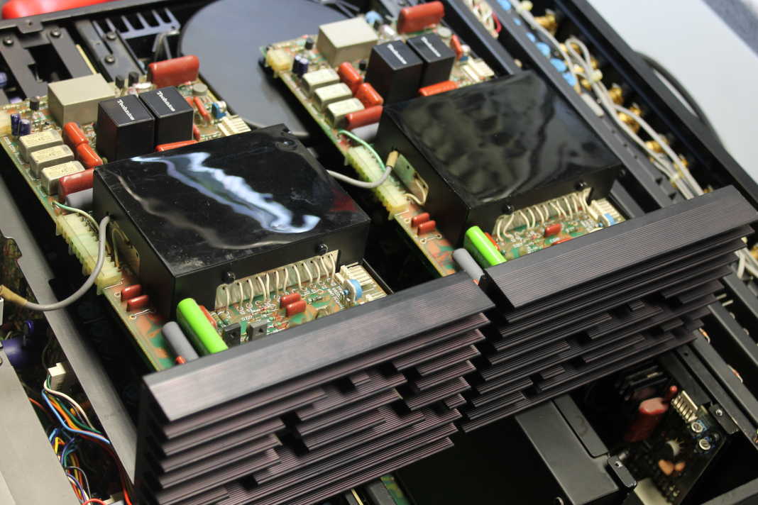

Die Ausgangsstufe der MM Entzerrer ist derart leistungsstark aufgebaut, dass man damit eine Lautsprecherbox treiben könnte. Sie läuft normalerweise in A-Betriebsart, was zu sehr hohen Temperaturen führt.
Phono MM 1 und MM2 Komplementär Ausgangsstufe mit "Batwing" Transistoren für einen Kanal. Dieses Modul ist also 2x nötig.

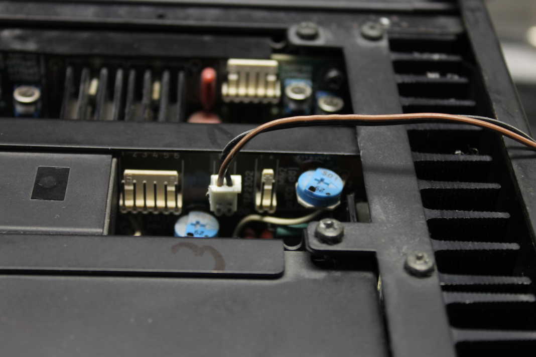

Zwei von vier Testpunkten für den Bias, den ich nicht so hoch eingestellt habe, wie es ursprünglich von Technics angedacht war. Die KK-Temperatur bleibt jetzt unter 45 Grad, ohne irgendwelche
Kompromisse in der Qualität einzugehen. Daneben die ICQ Regler für den Ruhestrom. Die beiden Phonomodule verheizen normalerweise -alleine- 70-80W. Jetzt etwa 30W.
Die 6-pin Pfostenstecker dienen zur Kontrolle der einzelnen DC Stufen (DC- Balance) und zur Prüfung der Signalformen.

Den Bias für die MM-Ausgangsstufen habe ich nicht unbegründet etwas geringer gewählt, da das Regelnetzteil ganz furchtbar schwitzt. Anfassen ist nicht!!! Das muss es aushalten...Das hat es 40 Jahre ausgehalten, obwohl jetzt einiges nachgelötet werden musste.
Die Stromaufnahme stieg nach den Justagen von vorher ca. 125 W auf jetzt 170 W . Laut Datenblatt wären es mit entsprechend eingestellten Phonostufen wohl 230W geworden. Das wollte ich vermeiden.

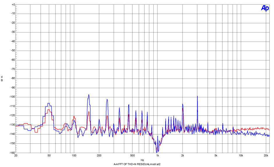

FFT , AUX in, Pre1 out, 500 mV rein, 1V raus, beide Kanäle:
Ein Kanal mit (unhörbar) minimal stärkeren Netzstörungen. THD 0,0012% . Kanal 2
8rot) zeigt minimal erhöhtes Rauschen ab ca. 8 KHz. Aber unter -130 dB(V)

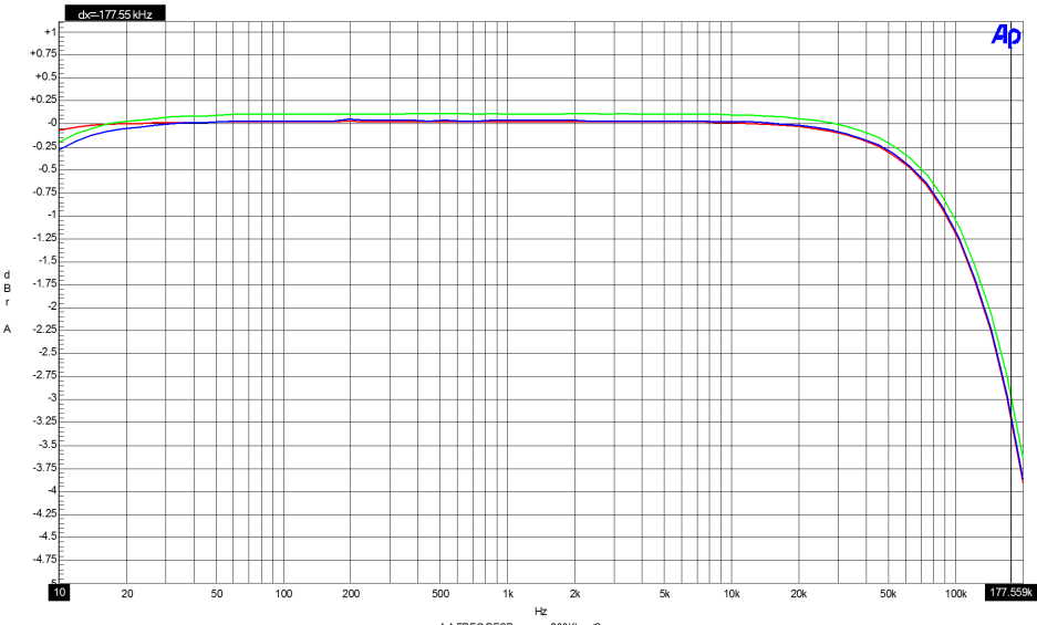

Amplitudenfrequenzgang, 1V . Potentiometer etwa in Mittelpos. Nur 0,1 dB differenz L/R (grün & Blau in AC-pos) Rot nochmal ein Kanal in DC pos.

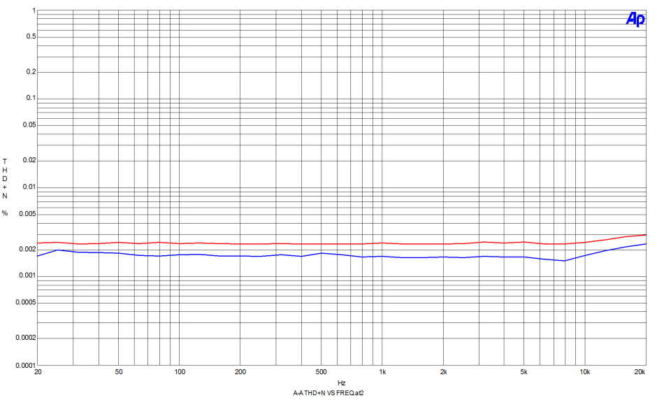

THD & N vs. Freq., ca. 1V , 80 KHz bw. Ein Kanal wie bereits erwähnt mit geringfügig stärkeren Netzstörungen....Völlig irrelevant.

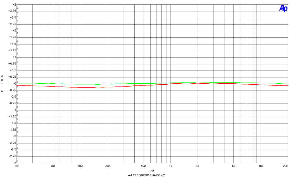

Phono MM RIAA Abweichung L & R. Ein Kanal "perfekt" , der andere mit maximal 0,12 dB Abweichung. Das hat zwar wie so oft keinen Einfluss auf das Hörerlebnis , beeindruckt aber trotzdem.

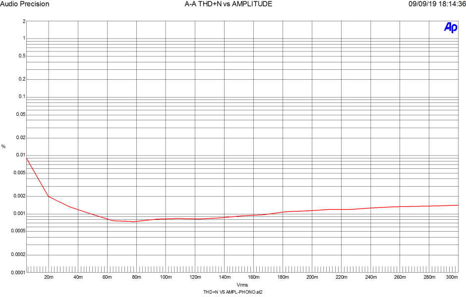

Übersteuerungsreserve MM (Eingangsspannung 1Khz vs. THD&N, über 100Hz HP Filter.)
![[Bild: t8.jpg]](https://i.postimg.cc/bJXGJ6SV/t8.jpg) Mehr als genug.

Die Phonostufe finde ich extrem beeindruckend, auch wenn's wohl ein wenig Overkill ist. Andererseits ist Perfektion auch ungemein beruhigend. Erstaunlich auch wie gut das Gerät trotz des komplexen Aufbaus und der wohl nicht geringen thermischen Belastung noch beieinander ist.
Die Elkos mit dem metallisch violettblauen Gehäuse würden mich allerdings nervös machen. Hoffentlich ist das nicht die gleiche Bauart wie in meinem Yamaha T-2. Diese Elkos waren alle noch dicht, als ich den Tuner vom Vorbesitzer, der ihn seit langem so gut wie nicht mehr benutzt hatte, übernommen habe . Bei mir läuft er mehrere Stunden täglich, und nach 3 Monaten waren die ersten undicht und nach nochmal 3 Monate später hatten die nächsten grüne Beine. An dem Technics auch nur eines der handverlesenen Bauteil ohne konkreten Anlass auszuwechseln verbietet sich natürlich, aber regelmäßig die Haube lüften und nach dem Rechten sehen würde ich schon, natürlich auch um mich am Anblick der prachtvollen Technik zu weiden.

Zitat:Bei mir läuft er mehrere Stunden täglich, und nach 3 Monaten waren die ersten undicht und nach nochmal 3 Monate später hatten die nächsten grüne Beine.
Wie bei einigen anderen Herstellern auch, gab es bei Matsushita schlechte Chargen, die für Probleme sorgten. Bei den blauen waren es Undichtigkeiten, die für verätzte PLatinen sorgen. Diese Undichtigkeit hat nichts mit dem Schrumpfen der Hülle zu tun. Wäre dieses Gerät von so einer Charge betroffen, wäre das Kind bereits in den Brunnen gefallen. Ich habe ebenfalls einige Technicsgeräte gehabt, die betroffen waren.
Man kann das Gerät selbstverständlich komplett zerlegen und die verbliebenen 150 bis 200 (eher mehr) Elkos austauschen , aber dann besteht die Gefahr, dass das Gerät danach in Teilbereichen, oder überhaupt nicht mehr so funktioniert, wie es mal gedacht war.
Ich sah und sehe hier keine Gefahr durch Undichtigkeiten in den nächsten Jahren.

Endstufe dazu:
https://www.hifi-archiv.info/Technics/19...nics02.jpg

Zitat:Ein Gerät habn ich bischer noch nicht beim Elkotausch zerstört
Vermutlich reden wir aneinander vorbei? Ich denke dabei nicht an abgehobene Leiterbahnen, verpolte Elkos, oder eine Lötzinnbrücke.
Die Vorstufe ist ein Sonderfall. Um in dem Gerät "prophylaktisch" alle Elkos auszuwechseln (Volkssport), muss man nicht nur die Karten auf der "Busplatine" ziehen, sondern auch 8 große Boards ausbauen, auf denen ohnehin der Löwenanteil der Kondensatoren verbaut ist. Diese sind mit dicken Kabelbäumen unter dem Gerat verbunden, und nur die Hälfte ist an Stellen mit Steckverbindern versehen, wo man sie braucht. Die Kabelbäume müssen zum Ausbau der Platinen komplett entflochten werden.
Mit anderen Worten: Das Gerät muss zerlegt, und wieder zusammengesetzt werden.
Das ist -abgesehen vom Aufwand- kein Hexenwerk, aber es ist eine Quelle für alle möglichen Fehler, die man am Ende eben NICHT durch einfaches "Oszilloskopieren" oder "Anhören" aufdecken kann. Der Fremdspannungsabstand kann sich durch Kleinigkeiten ganz leicht um 20 dB verschlechtern....Und die Meisten merken davon nicht mal was.
Wem sowas egal ist, der hätte in diesem Fall gar nichts machen müssen, denn Musik spielte das Gerät auch vorher schon.
Ich habe in der Vergangenheit viele Geräte überprüft, in denen kurz zuvor -alle- Elkos ausgetauscht wurden. Darunter auch einige Revox Receiver und -Verstärker, sowie "Monsterreceiver" im fiesen Holzkasten .
Viele davon liefen "prinzipiell", aber wie sie liefen, ist wieder eine ganz andere Geschichte. Das hatte nichts mehr mit dem "Hifi-Gedanken" zu tun, und wurde selbstverständlich nicht bemerkt
Je nachdem wie man es auslegen möchte ist also "alles OK", oder eben "nichts ok".
Ich habe ein gutes Dutzdend der Elkos "in circuit" geprüft und war -auch- bei den kleinen Elkos (4,7er und 10er) erstaunt, wie gut deren Zustand ist. Letztendlich ist jeder für sein Handeln selbst verantwortlich.
Alle 20 ausgelöteten Elkos (auch die halbnackten) übertreffen die Kapazität üblicher Neuware und können auch was den ESR betrifft immer noch bis auf 10% mit aktueller 105° Neuware mithalten. Kaum zu glauben, aber so ist es nun mal.
Ich hatte einen ebensolchen Vorverstärker auch schon mal auf dem Tisch (von einem -ehemaligen- Forumsmitglied namens "der Werner") - dieser außergewöhnliche Vorverstärker heißt doch aber S U-A2, oder? Nur die Endstufen heißen SE.
Ich hatte damals auch hier im Forum einen Bericht eingestellt:
hier

OK, ja sowas meinst du. Kenne ich auch von manchen Geräten, wenn man dann die MAsse etwas anders legt, verschraubt oder Kabel anders im Gerät ausrichtet.
Dieses Gerät ist aber zu voll. Mehr Platz wäre für Thermik und Service besser. Aber noch größer?
Auch die Lötarbeiten der Anderen lassen teilweise zu wünschen übrig. Bei mri wid es mit den Jahrne durch die sch0elchter werdenen Augen ab 35 (Und das ist schon 'ne Weile her) aber auch nicht besser.
