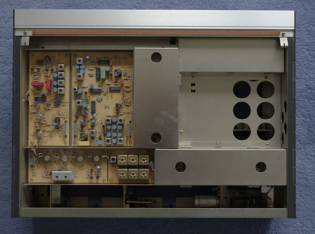

Der Vollständigkeit halber noch ein Blick ins Oberstübchen:
[Bild: erstes-og.jpg]
