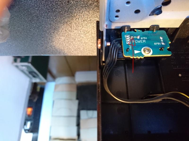

Bei dieser Gelegenheit ließ sich auch gleich ein weiteres Leiden beenden! Das Gerät reagierte nur noch bedingt auf den Taster zum Ein- und Ausschalten! Ich hatte schon vermutet, dass der Taster selbst daran schuld sei und der Taster möglicherweise nicht mehr erhältlich.
Die Lösung des Problems war allerdings viel einfacher: Durch den Druck auf die Ein- Ausschalttaste hatte sich einer der Lötpunkte zur Befestigung gelöst! Einfaches Nachlöten beseitigte das Problem!
[Bild: PDS60102.jpg]
Ich bin froh, dass keine tiefgreifenden elektronischen Probleme die Ursache für die Fehlfunktionen waren, da komme ich nämlich schnell an meine Grenzen!
