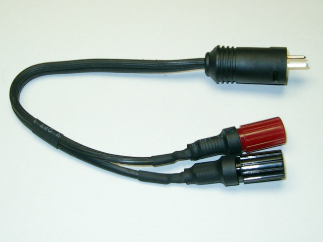

das geht aber auch einfacher:

(03.01.2020, 16:08)Armin777 schrieb: das geht aber auch einfacher
Spielverderber.
Teufelswerk
© Aleksandr I. Solschenizyn
  • DoctorLove76
Spielverderber.
Teufelswerk
Dance3

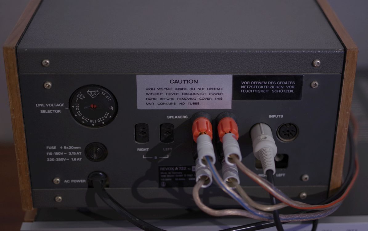

also ich kenn da nix. Adapter finde ich doof  UndWeg
[Bild: a722-bananas.jpg]
Der Platz innen muss natürlich ausreichen...
Dann muss der 5-poplige DIN auch wech... Raucher
Nö, weg muss der nich, weil da gibts auch noch Cinch drunter  Oldie
