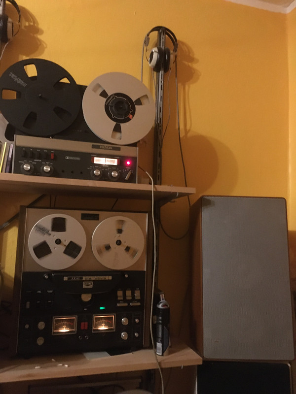

Heuer im Rahmen meiner Geraffelzusammenlegung wegen Aufgabe des Zweitwohnsitzes mal Geschichten aus der Geschichte probiert. Wie vermutlich einige hier noch wissen, war ein Vor- oder integrierter Verstärker nicht immer zwangsweise die Zentrale des Geraffeldaseins. Ausgangslage bei mir war, dass anno 1972 oder so, mein Onkel sein Setup um schon früher erwähnte Grundig TK 246 HiFi gebaut hatte.
Kurzum hab ich, derweil ich im Moment was Zeit hab, mal was zusammengestellt:
Revox A77 als Zentrale, daran über AUX ein Paar Braun LV 720. Also erstmal. Nachdem die Brauns nach ungefähr einer Stunde ihre Elkes neu formiert hatten (die waren länger nicht im Gebrauch) konnte meine hier irgendwann in grauer Vorzeit mal erworbene A77MKII nicht wirklich überzeugen. Hm, was mag sein, also ein bekannt gutes Band, dass ich mit der MKIII Dolby aufgenommen hatte, aufgelegt. Weiter nicht überzeugend. Leicht verzerrt und Höhen fehlen. Tonköpfe angesehen---sauber. Also iPod an den AUX IN der MKII..immer noch nicht gut. Gegenprobe. Die Brauns an die MKIII und das bekannt gute Band aufgelegt. Schön. Die olle Akai GX 260 an AUX IN der MKIII, auch gut.
Erstes Fazit: Gut: Die Brauns können noch. Die MKIII auch, wie die GX 260. Das Setup ist gängig, allerdings täte ein Phono-Eingang not. Schlecht: Die MKII krankt in irgendeiner Verstärkersektion. Wer ne Idee?
PS, ich warte noch aufn neuen alten Oskar, dann gibt Bilder von dem, was ich meine zu hören...[Bild: IMG-1709.jpg]
