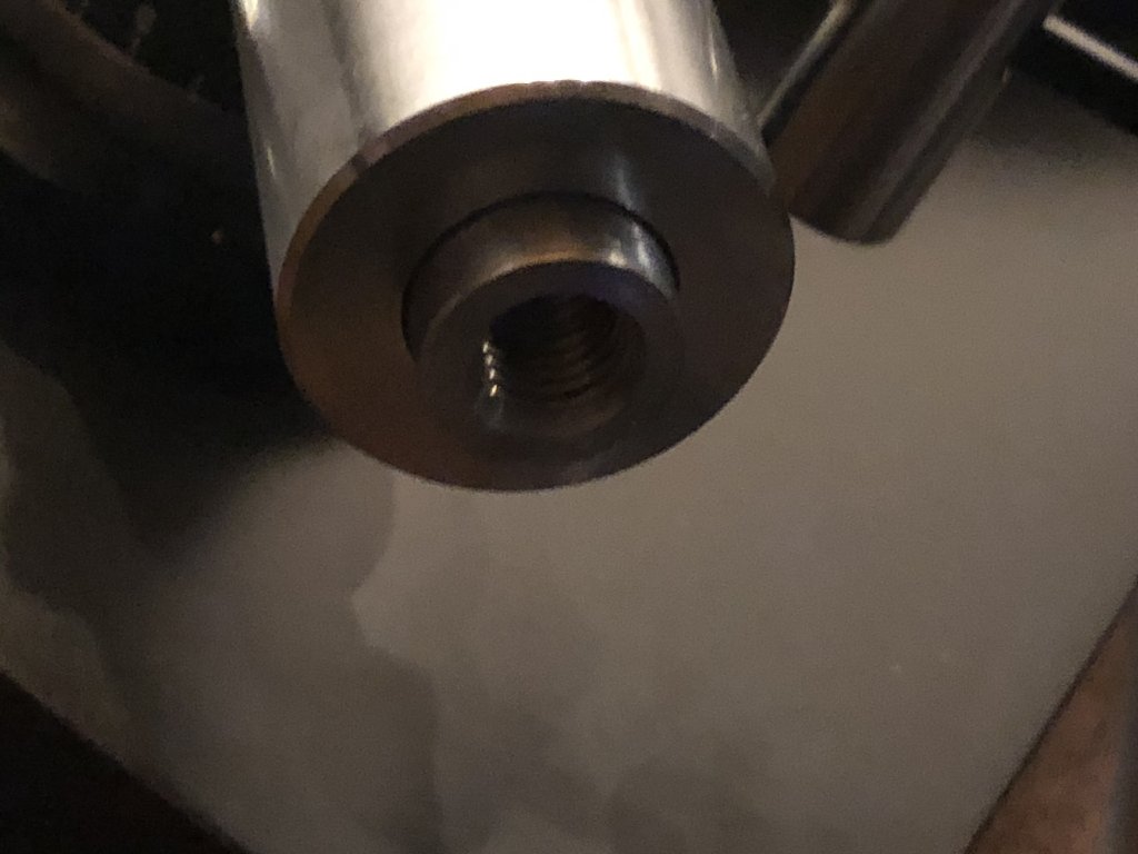

Mein Neuzugang Pioneer PL-41d gibt mir ein paar Rätsel auf. Leider finde ich kein Servicemanual, vielleicht hat aber jemand hier selbigen und kann mir ein paar Details näherbringen.
Das ist das gute Stück :

Was macht der Ausleger in Bild 1 ? Und wie ist das einzustellen ?
Und was stellt Bild 2 ein ?
Auf Bild drei meine ich zu sehen : es fehlt wohl eine Schraube. Jetzt wär natürlich ein Muster genial, oder eine Zeichnung mit Massen.

Bild 1 ist das Lateralgewicht: Nix einzustellen...vergisses einfach. Das hängt da so rum und genau das soll es auch. Kann man vielleicht weiter rein schieben, aber kann man auch lassen - du wirst in keinem Fall irgendeinen Unterschied bemerken.
Bild 2, würd ich von hier aus vermuten, ist eine Skalierung für verstellbare Tonarmhöhe.
Bild 3...das Innengewinde lässt vermuten, dass man da noch ein optionales Zusatzgewicht für besonders schwere TA einschrauben kann...wenn man es denn hat.

Du findest die Bedienungsanleitung vom PL-41C, der denselben Tonarm hat auf Vinylengine.
  • blueberryz, HVfanatic
Vielen Dank, Spoc und Armin !
Hab das Manual von Armin studiert, perfekt erklärt, Spoc, einzig der Ring ist fürs antiskating. In das Gewinde kommt das Xtra Gewicht, es gibt sogar Fotos im Netz zu finden. Ich hatte mich von einem anderen Arm verwirren lassen, der eine Art Sicherungsschraube an selbiger Stelle hatte.
Zusätzlich hab ich mir für 6$ das Service Manual gegönnt, nun sind fast alle Klarheiten beseitigt.
