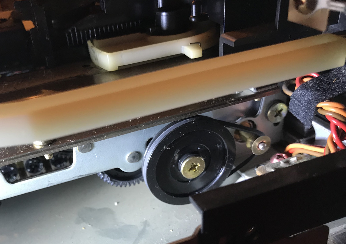

(23.02.2020, 23:00)scope schrieb: Mögliche (und wahrscheinliche) Ursache ist ein defekter Riemen des Schlittenmotors. Hallo Scope ....auf die Gefahr hin, dass ich mich mit meiner Frage als technischer Idiot oute: der Schlittenmotor ist doch dafür verantwortlich, dass die Disk-Lade rein- und rausfährt! Oder ?
Das funktioniert allerdings tadellos. Habe mal ein Foto gemacht, auf dem man das Rädchen und den Riemen, der die Lade aus- und einfährt, gemacht. Meintest Du das??

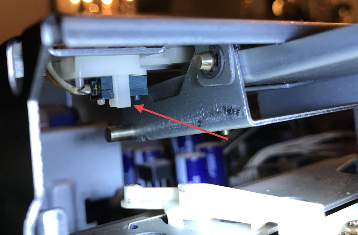

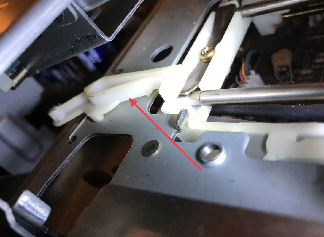

Habe jetzt zwei mechanische Teile quasi am Ende der Schublade entdeckt, die man ein Stück bewegen kann und die dann ihre Ursprungsposition zurückspringen. Paar mal gemacht und haben so keine Probleme gemacht. Dann nochmal getestet, hat sich aber nix neues getan.
Dazu stellen sich mir zwei Fragen. Hab ich die richtigen Dinger angefasst bzw. Wenn, welcher ist der richtige Switch? habe mal von den Beiden ein Foto gemacht.
Und zweite Frage, soll ich die oder den mal mit Kontaktspray oder ähnlichem einsprühen?

es ist schon einige Zeit vergangen dass ich einen Sl-P - Einstellig offen hatte. nach meiner Erinnerung sollte es der Schalter auf deinem ersten Foto sein.
Ich bin damals so vorgegangen, dass ich den Kabeln gefolgt bin und bei geschlossener Schublade und eingelegter CD über die Kontaktstellen eine Brücke gelegt habe.
Wenn dann deine CD wieder sauber eingelesen wird ist der Schalter der Verursacher deiner Probleme.
Diese Schalter dürften schwer zu beschaffen sein, somit kommst Du um eine Reinigung höchstwahrscheinlich nicht herum. Ich verwende dafür Teslanol T6 - Das ist nur ein Mittel. Der Königsweg wäre zerlegen, reinigen und versiegeln. Leider sind diese Schalter meist verklebt.
Gruß Jürgen

Mein Hinweis bezog sich nicht auf die Schublade (tray), sondern auf den Laserschlitten (sled), der auch auf den Fotos im Video zu sehen ist. Da es dort um einen Wechsler geht, gibt es gar keine Schublade. Das Laufwerk ist aber fast das gleiche.
Nochmal......Ich weiss natürlich nicht, was in deinem Gerät kaputt ist, aber ich schreibe etwas zum Laserschlitten. Dort bitte zuerst den Riemen prüfen, und den inneren Limit switch testen.
Der Riemen ist sehr oft für Fehlverhalten verantwortlich, und es ist NICHT der Riemen, den dein Foto zeigt.

(25.02.2020, 22:04)scope schrieb: Nochmal......Ich weiss natürlich nicht, was in deinem Gerät kaputt ist, aber ich schreibe etwas zum Laserschlitten. Dort bitte zuerst den Riemen prüfen, und den inneren Limit switch testen.
Der Riemen ist sehr oft für Fehlverhalten verantwortlich, und es ist NICHT der Riemen, den dein Foto zeigt. ...ok, das hab ich jetzt verstanden! Dank Dir!
