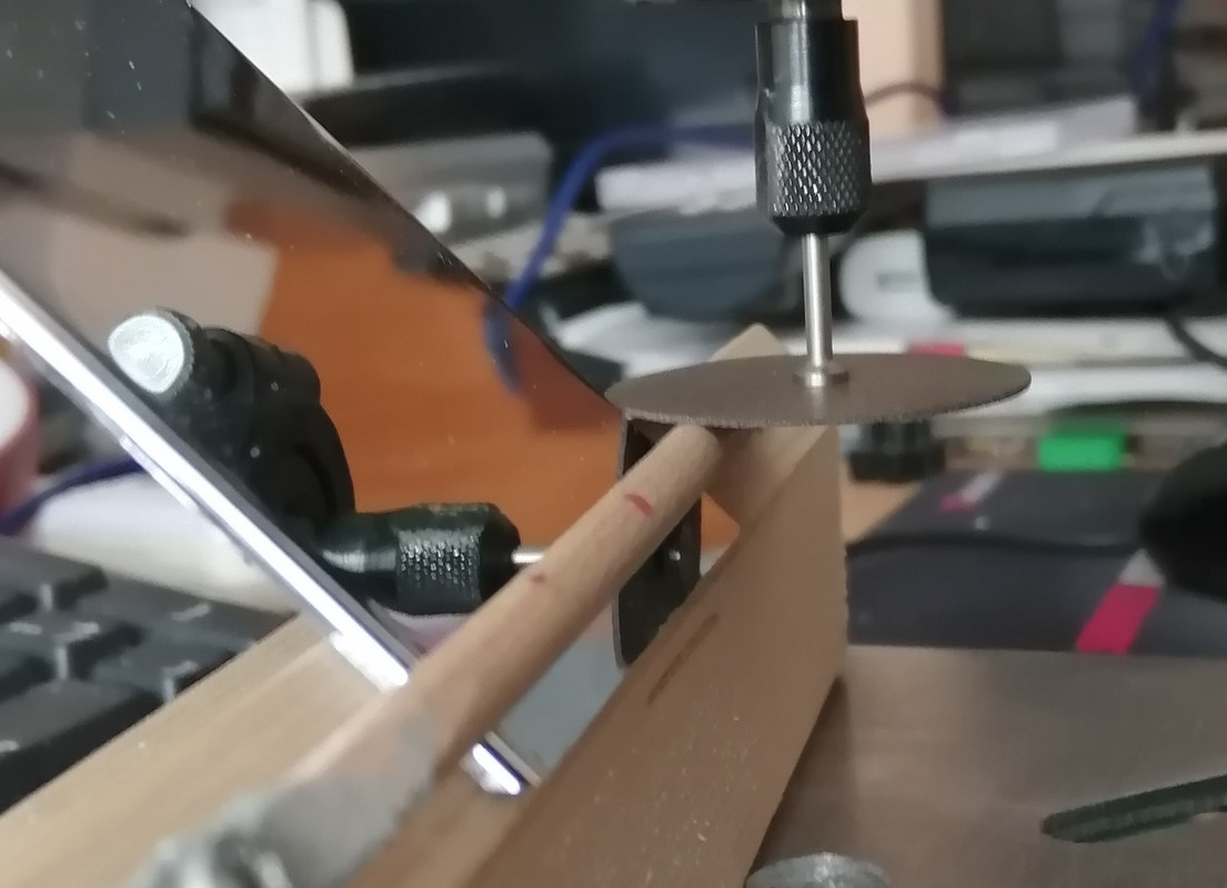

Hallo Leute,
ich wollte mal kurz berichten. Ich habe durch die Tipps auch eine Spiegelkassette gebaut.
Mit sehr mäßigem Erfolg. Funktioniert zwar prinzipiell, aber ist handwerklich so schlecht das ich mich dafür schäme.
Und bringen tut es auch nicht den gewünschten Effekt. In meinen beiden Tapedecks ist der Kassettenschacht an entscheidender
Stelle durch Gehäuseteile verdeckt. Somit sehe ich nicht mal den Spiegel.
Allerdings sieht man ohne Spiegel nur durch den ausgesägten Kassettendeckel sehr gut auf den Bandlauf.
Beim Technics muss ich dazu allerdings die Platine mit den LED's für die Laufrichtung ausklipsen und zur Seite drücken.
Am Teac geht's erstmal nicht. Muss ich mal schauen ob ich da was sehe wenn ich die Kassettendämpfung abschraube.
Will es noch mal jemand versuchen ist der verwendete Spiegel entscheidend. Ich hatte nur 3mm Plexiglas Spiegelplatte
zur Verfügung. Diese ist auch hinter der Platte verspiegelt. Funktioniert eigentlich nicht. Besser wäre eine 1mm Polistyrolplatte
mit einer Spiegelfolie beklebt. Oder eine dünne Platte, die vorne beschichtet ist. Ansonsten gilt das von den Kollegen bereits ausführlich beschriebene.
viele Grüße,
Uwe
