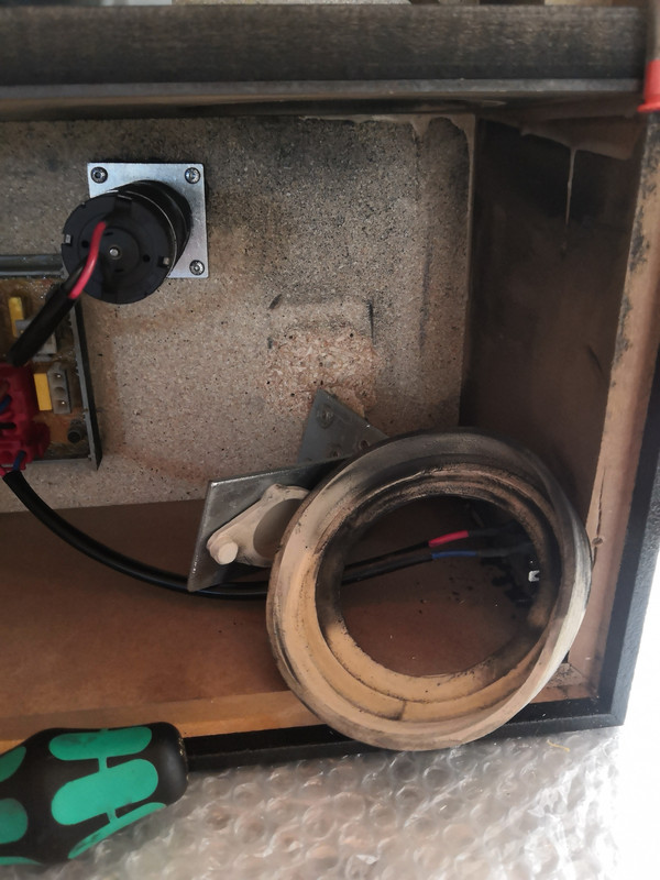

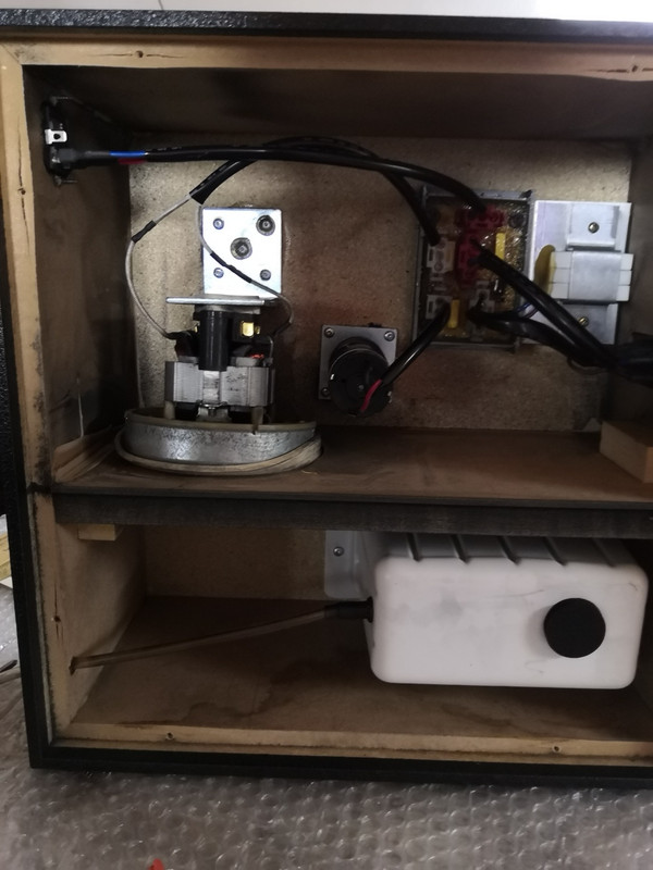

Hallo Leuts,
hat schon mal jemand die Kohlen gewechselt und weiß zufällig welche Größe benötigt wird?
Gruß Thomas
Nachtrag: ist die erste Version noch mit Pressspan:
Grüße aus Franken

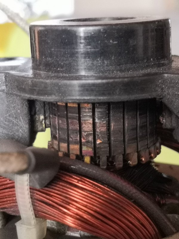

Der Kommutator ("Kollektor") sieht furchtbar aus, kann Wirkung sein,aber auch Ursache, dann ist Anker/Rotor im Ar... und damit der Motor fällig. Habe zwei mal sowas abdrehen lassen, einmal hats gefunzt, beim zweiten mal nicht. Würde den Rotor mal rausnehmen, erst abwaschen (Alk oder Nitro), das sieht ganz klebrig aus, und dann mechanisch glätten, wie Holger beschrieb.
Sodann solltest du jetzt mal die Schächte rausziehen, dazu musste evtl eine Zunge eindrücken, welche die Lage arretiert. Dann die noch intakte Kohle aus dem oben aufgebogenen Schacht nehmen und vermessen...Nicht nach unten rausziehen, nur wenn sie da raus fällt....und dann gucken, wie der Strom in die Kohle geführt wird (Zb flexibler draht mit kleiner Platte oben).

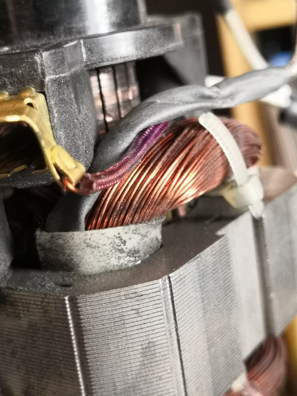

30.03.2020, 15:34
(Dieser Beitrag wurde zuletzt bearbeitet: 30.03.2020, 15:35 von Frunobulax.)
![[Bild: D64-F1127-AD37-4-AD3-9-D57-5972-CDF93-B0-C.jpg]](https://i.postimg.cc/jSRyvTC5/D64-F1127-AD37-4-AD3-9-D57-5972-CDF93-B0-C.jpg)

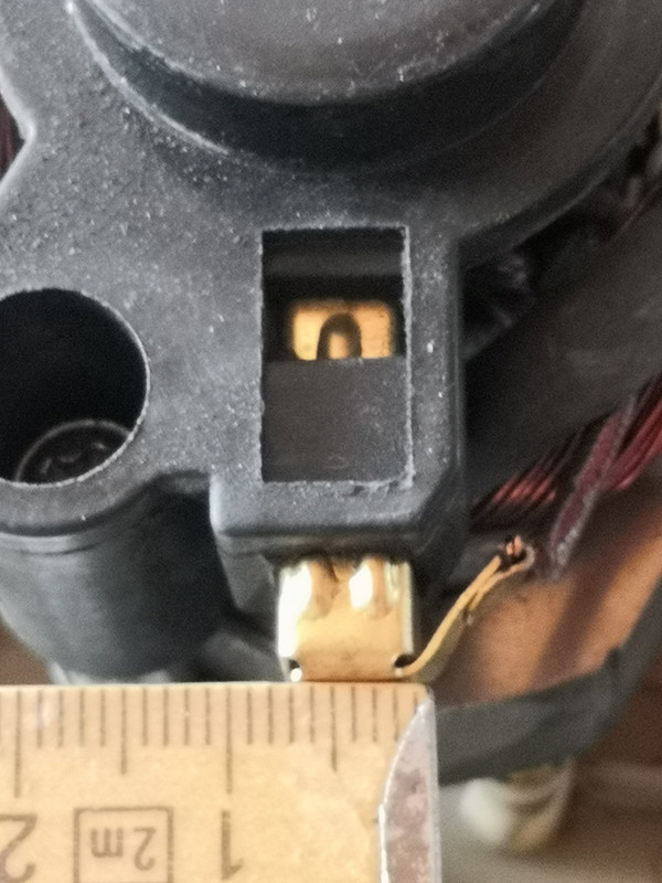

Hier sieht man das..das Kabel aus der Kohle ist angeklemmt.

Weißt du oder jemand anderes, ob das mit Netzstrom oder mit 12V läuft? Im zweiten Falle eher sowas..:
https://partscounter.de/saugturbine-12v-...60552.html
• Thomas B.

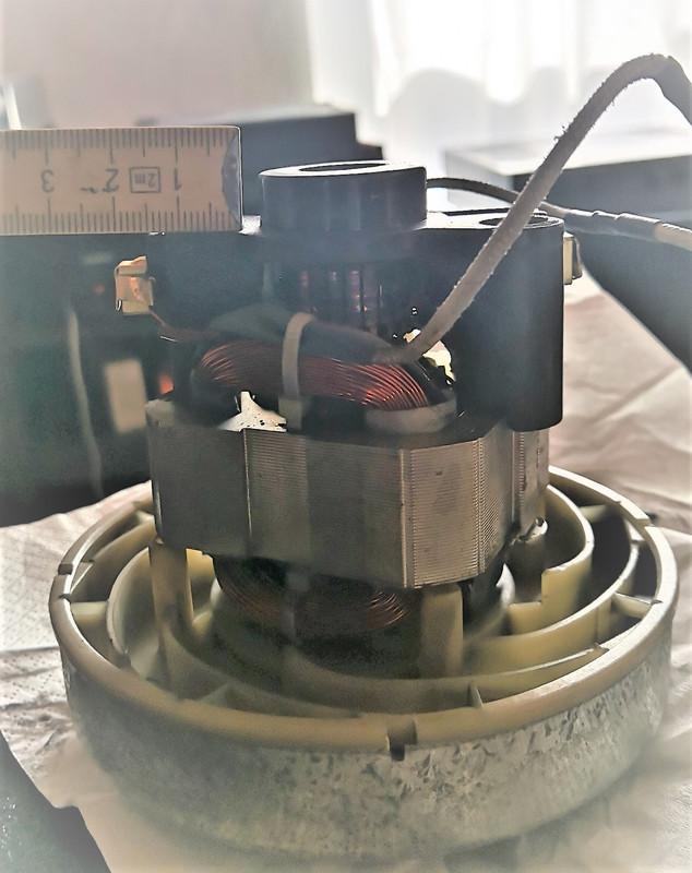

Meßschieber: Da haste vollkommen recht Holger, hab mir extra für solche Zwecke einen gekauft. War aber wohl letztes Mal nicht schnell genug beim Aufräumen, jetzt isser weg und keiner wars, grmmpfff!
Mit feinem Schleifleinen abziehen, abdrehen, Rotor rausnehmen etc.: Da muss ich wohl warten bis mein Herr Ingeniör vorbeischaut, da wird es dann eine Nummer zu technisch für mich.
Das Ding ist hin: Würde mir ja gerne einen Ersatz holen, hab aber keine Ahnung was ich benötige. Der Importeuer kann mir auch nicht weiterhelfen, immerhin bietet er mir 100€ Rabatt an auf das neue Modell, die Okki Nokki One.
Höllenlärm: das Teil ist tatsächlich so schon ziemlich laut
Motor-Hersteller: JY23-06 2005__H - wobei 2005 das Baujahr sin dürfte
Hier sieht man das..das Kabel aus der Kohle ist angeklemmt: Ich mach noch ein Foto, aber es scheint tatsächlich nur der nachte Draht und die Feder zu sein, wobei ein Teil des Drahtes immer noch am Gehäuse hinten klebt.

Ich würde auf jeden Fall mal messen, wieviel Spannung anliegt. Und den Durchmesser des Turbinentopfes.
Vielleicht gibts ja auch irgendwo technische Daten, also wieviel Watt...
Wenn dein Schwager nicht weiterkommt oder kein Bock hat, meld dich nochmal. Vor einem Neukauf für 100€ und mehr würde ich jedenfalls ne Bastelösung versuchen...

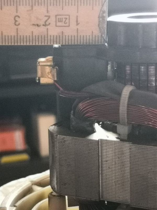

ok, mach ich am Mittwoch.

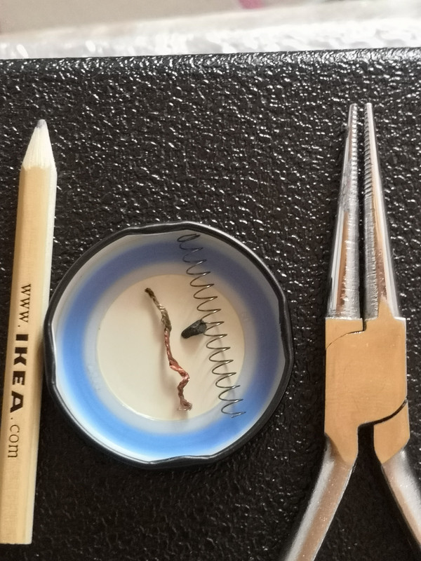

Ansonsten noch ein paar Bilders:
Auf dem Deckel liegt alles was noch übrig war von der Kohlenbürste.
Wollte dann das Gehäuse der anderen intakten Seite rausziehen, kann ich aber erst wenn ich den Draht abbekomme, da dieser kein Spiel mehr hat.
Lasse ich vorerst bleiben.
Neukauf für 100€ und mehr kommt tatsächlich nicht in Frage, falls bei dem Link von Frank eine Turbine für 40€ passen würde dann hurra, ja - aber ohne nähere Infos zu meinem Motor eher ein Glückspiel.
Hab mir jetzt einen Akku-Fensterwischer bestellt, möchte meine Frau auf einen dezenten Hinweis meinerseits jetzt doch unbedingt
Dann sauge ich vorerst damit ab, drehen tut sich die Okki ja noch.
Grüße aus Franken

edit: günstigste Möglichkeit wäre wohl die Schleifkohlen vom Link von Gorm zu nehmen und es einfach auszuprobieren, 4,79 könnte ich riskieren.
Bevor die Feder abgefallen ist hat die Turbine schließlich noch funktioniert...

Na die sind doch zu Gross? Schneid doch einfach das Zuleitungskabel an der Verbindung ab, dann kannste den Schacht rausziehen. Die neuen Kohlen müssen schon ganz exakt in den Schacht passen, sonst haben die ja gar keine Führung!
Darum musst du die alte Kohle genau vermessen. Anders gehts nicht.

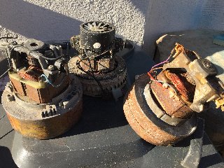

30.03.2020, 16:48
(Dieser Beitrag wurde zuletzt bearbeitet: 30.03.2020, 16:49 von Frunobulax.)
Nee nee da ist doch nicht so ein Klotz von Turbine eingebaut???
Links ist ne Standard, die durch den Saug-Luftstromgekühlt wird, in der Mitte die geht bei Festo und so, die haben oben einen Kühlventi drauf, und rechts ist vom Tiger, die Standardvorwerkturbine...bei denen kannste so wie sie sind saft draufgeben und ab geht die Post. Aber besser mitn Stück Holz festhalten, sonst fliegt sie wech...

Nee stammen alle aus Schrottsaugern, die wohl auch mal im Regen standen. Aber wenn sie funzen ist das völlig wurscht mit dem bisschen Flugrost.....Und wie gesagt, die habe ich alle schon mal laufen lassen, da bin ich völlig angstbefreit.
Hab auch mal ne Vorwerk-Nachbau-Turbine neu gekauft, ungefähr 38€, aber der ist lauter als die Originale! Und mein Festo 201 Werkstattsauger ist auch schon die dritte drin, bin also froh das ich noch so eine rumliegen hab! Back-up!
edit Herr Hirsch hier liegen doch immer noch paar Tiger-Bodenwannen rum - wollteste ja nicht haben....?!

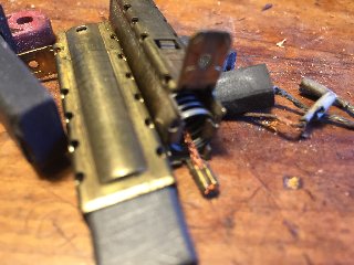

30.03.2020, 17:08
(Dieser Beitrag wurde zuletzt bearbeitet: 30.03.2020, 17:10 von Thomas B..)
die andere Seite ist auch quasi aufgebraucht. Die 6*7mm kommen hin, könnten aber auch 5,x *7 sein.
Was passenderes als den Link vom Holger habe ich nicht gefunden, ich riskiere es einfach mal.
Notfalls wird 1mm abgeschabt, mussten wir bei der WaMa auch machen.
Werde berichten....
