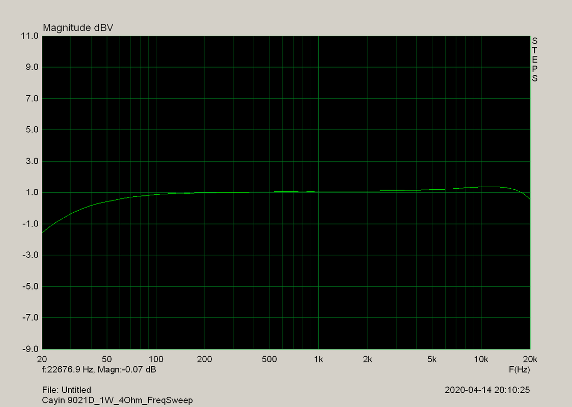

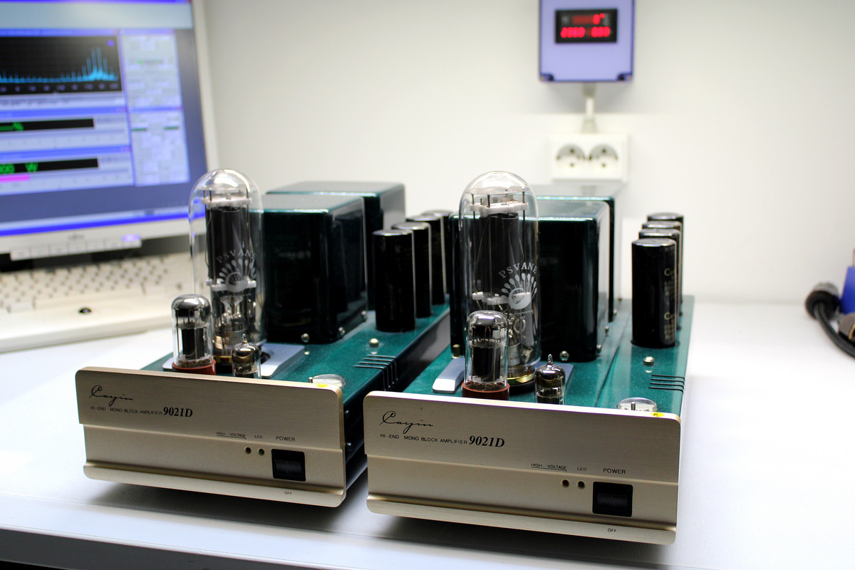

Ich habe heute mal einen meiner beiden Monoblöcke durchgemessen. Die Cayin 9021D sind Verstärker mit der 211 als Endröhre, einer 6SN7 als Treiber und im Eingang eine 6922...also eine reine Triodenshow nach dem Motto "Keep it simple", ganz mein Geschmack. Ein Monoblock nimmt ca. 130W Leistung auf. Alle Messungen habe ich mit einer 4Ohm Last vorgenommen, weil ich auch mit 4Ohm LSP höre und mich die Performance an dieser Impedanz folglich mehr interessiert. Alle Messungen sind nach 20Minuten Warmlaufen erfolgt, mangels eines richtigen Analyzers konnte ich leider keine Amplitudensweeps durchführen.
Zuerst der Sweep von 20Hz-20KHz. Wir sehen keine Auffälligkeiten.

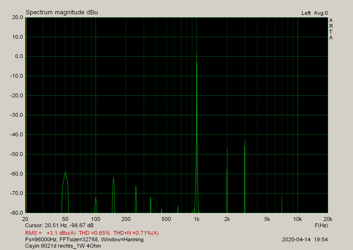

Dann die FFT, 1W in 4 Ohm. Die relativ starken Netzstörungen sind vom Hörplatz aus nicht zu vernehmen. Das ist halt ne direktgeheizte Triode, wobei mich die leichte K3 Dominanz etwas überrascht.

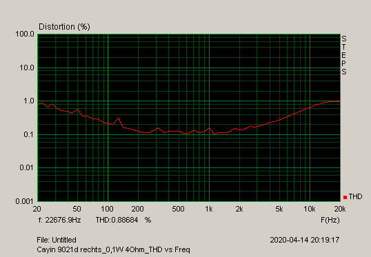

THD&N vs Frequenz  1W...gar nicht mal so übel.
Und nochmal mit 0,1W...
Das war's fürs Erste, den linken Block teste ich evtl. morgen.

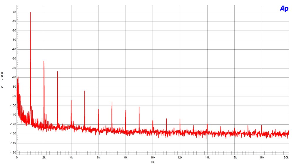

Das sieht dann z.B. so aus, wobei das alles noch harmlose Fälle sind. Die Ergebnisse mancher Röhrenverstärker werden von der Stereophile gar nicht erst veröffentlicht. Es wird dann nur ein "listening report" geschrieben.
? https://www.stereophile.com/images/718BP21fig01.jpg

Das kann man zu Fuß für eine oder mehrere Frequenzen ausmessen und berechnen, oder man verwendet ein Macro, das in der AP library heruntergeladen werden kann:
In diesem Fall für´s APx. Ähnliches gibt es aber auch für das S2 bereits vorgefertigt.
https://www.ap.com/technical-library/mea...th-apx500/
Der Sweep an einer (bekannten) komplexen Last mit ordentlichen Senken, gibt aber auch ohne Zahlenwert einen brauchbaren Überblick auf das Wesentliche.
In diesem Video wird die grundsätzliche Vorgehensweise gut beschrieben. Im geschilderten Fall ist die Ausgangsimpedanz mit 600R allerdings weitaus höher als die, die man an einem NF-Leistungsverstärker vorfindet.
Das bedeutet, dass die zu messenden Spannungsdifferenzen mitunter sehr klein ausfallen, und man mindestens zwei Nachkommastellen berücksichtigen muss. Entsprechend sorgfältig sollte demnach gemessen werden.

An den Diagrammen steht "THD" , also via FFT für jede Einzelmessung des sweep ermittelt und in einem Plot dargestellt . Ist das wirklich so, oder handelt es sich vielmehr um THD&N, wie ich vermute?

An den Diagrammen steht "THD" , also via FFT für jede Einzelmessung des sweep ermittelt und in einem Plot dargestellt . Ist das wirklich so, oder handelt es sich vielmehr um THD&N, wie ich vermute? Hi scope,
ich habe zwar THD&N geschrieben, weil man das ja eigentlich immer angibt, die Messung ist allerdings nur THD so wie es in den Diagrammen steht, da STEPS lediglich THD misst. Die Messungen werden während der Frequenzgangmessung automatisch "im Hintergrund" erstellt und können dann in einem extra Fenster dargestellt werden. Danke für die Nachfrage, das hätte ich sonst glatt übersehen. ARTA hingegen kann auch THD&N, wie in den FFTs zu sehen aber dafür keine SWEEPS.
Da müsste ich jetzt den Audiotester kalibrieren und damit einen SWEEP für THD&N machen  So ein echter Analyzer ist schon was feines, da muss man nicht ständig mit den ganzen Softwarelösungen rummurksen, die gefühlt alles nur zur Hälfte können.

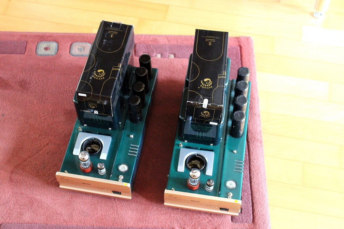

Gestern nachmittag haben wir die beiden Monoblöcke nochmal durchgemessen.
Die 211 Triode ist mit ca. 20 cm Länge schon recht imposant anzuschauen, und leuchtet schön hell. Die Farbgebung der Monos ist Geschmacksache. Ich find´s nicht schlecht....mal was Anderes.
Ein großer Nachteil ist (auf Dauer) die Heizleistung, und der damit in Verbindung stehende Stromverbrauch. Egal wie lauf man Musik hört, kommt man permanent auf 300 Watt. Damit kann man ein komplettes Haus beleuchten, wenn man nicht gerade die ältesten Leuchtmittel verwendet.
Für eine zusätzliche Hörsession an meinen (nicht impedanzlinearisierten) Lautsprechern reichte die Zeit nicht aus. Vielleicht holen wir das irgendwann nochmal nach.
Die imposante 211 kostet in dieser Ausführung rund 100€
Die Messung der Ausgangsimpedanz wurde (leider) nicht durchgeführt, da in der automatisierten Methode der Verstärker auch unbelastet betrieben wird. Das war Retrofelix zu gefährlich.
Ich bin zwar der Meinung, dass man das bei kleiner Leistung durchaus mal machen kann, ohne gleich den Übertrager zu zerstören, aber ich akzeptiere das.

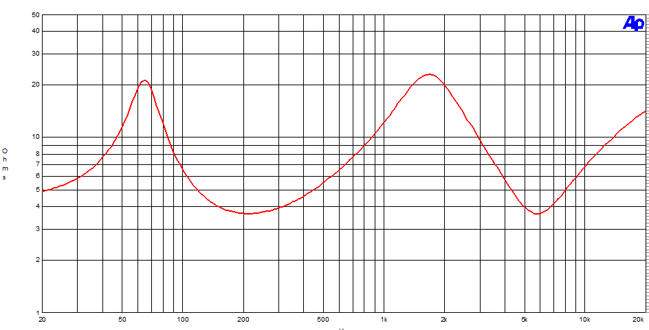

Anhand des Verhaltens an der "komplexen Last" weiter unten, kann man aber bereits erkennen, dass die Ausgangsimpedanz ziemlich hoch, um 1 bis 1,5 ohm liegen dürfte.
Selbst in 30 cm Entfernung fühlt man die Hitze deutlich.
Zwar kann man solche Verstärker auch an ganz normalen Lautsprechern betreiben, es ist dann aber mit "klanglichen Verfärbungen" verbunden, die an jedem Lautsprecher anders ausfallen.
Das dürfte man besonders dann merken, wenn man auf einen Transistorverstärker direkt umschalten könnte.
Den Impedanzverlauf der verwendeten Last reiche ich später nach.
Edit:
An der vier ohm Anzapfung waren an vier ohm Last (1KHz) etwa 11 W vor Erreichen der 1% Marke zu erzielen.
THD (sowie auch THD&N) liegen bei 1W, 4 ohm um 0,28% , was ich als "noch unbedenklich" betrachte. Da liegt der Grund für einen Röhrenklang sicher nicht.

Es war gestern wirklich aufschlussreich, die beiden Trümmer mal an einem richtigen Messplatz zu haben und durchzukurbeln. Bei den IMD Messungen musste ich schon ein wenig schlucken, alles in allem war es jedoch ein sehr netter Abend.

Die IMD Messungen waren "fehlerhaft"...Da habe ich gepennt und zu viel gequatscht. Am Messplatz darf man nicht so viel Quatschen.  Das lenkt ab.
Können wir ja irgendwann nachholen.
