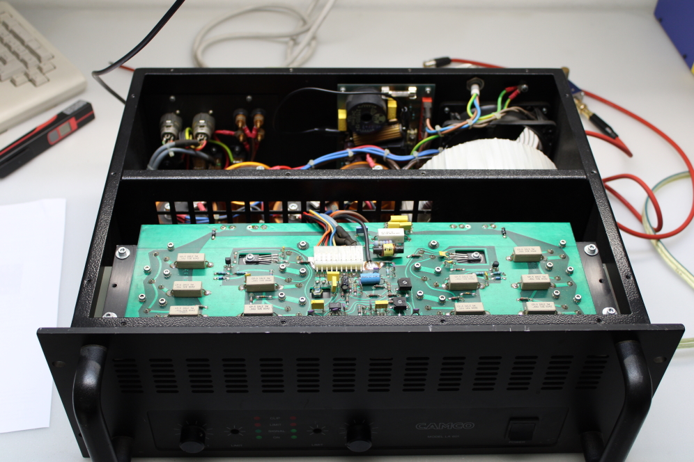

So eine Beschallungsendstufe ist ganz wunderbar, und sowas hat nicht nur eine Berechtigung, sowas ist sogar zwingend notwendig, wenn man eine Diskothek betreibt, den Vereinssaal der Schützen beschallt, oder in der Schulaula mit 50 Personen eine Party feiert. Alles andere, also z.B. eine Jeff Rowland, eine Parasound, oder eine ML No332 wären da völlig fehl am Platz, da man sich bereits beim Tragen die Finger an den aussenliegenden Kühlkörpern aufschneidet.
Da MUSS also eine Ramsa, eine Camco, eine Crest, oder von mir aus auch eine Behringer an den Start.... Dann passt das
Zu Hause passt sowas aber nur, wenn es im Hörraum in etwa SO ausschaut:
Habe ich hier in etwa schon so gesehen  .....Dann passt natürlich auch die Camco.
Wer sich eine Beschallungsendstufe für ein paar Euro aus den Kleinanzeigen fischt, und davon ausgeht, dass damit nach 20 oder sogar 30 Jahren Rumbatäterää schon alles stimmen wird,
ist zwar total naiv, aber möglicherweise glücklich.

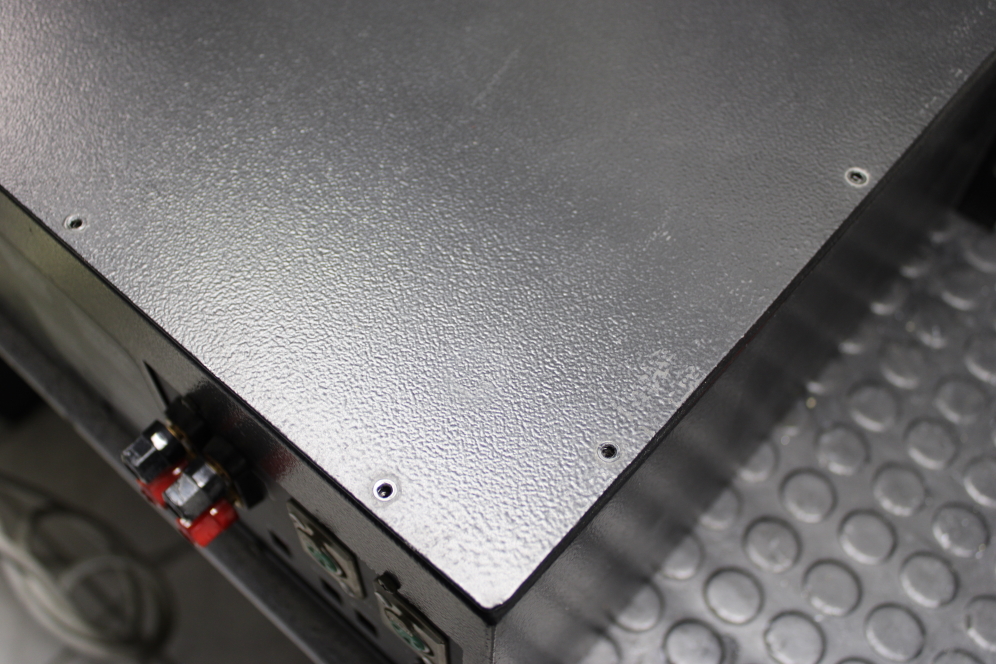

Die meisten "Profiendstufen" sind potthässlich, aber das liegt ja wieder im Auge des Betrachters. Die Camco ist eine schwarz gerollte (!?) Blechdose an der es natürlich auch keine Gerätefüße gibt. Kleinigkeit....kann man ja anschrauben....Zu einem ansehnlichen Gerät wird sie dadurch aber nicht.
Für eine 0815 TMR 160 ist sowas auch nicht nötig. Da gibt´s technisch und optisch bessere Geräte... Wohl nicht für 198 Euro. (Link weiter oben)
Der Deckel....OK..man kann ja was drüberlegen....

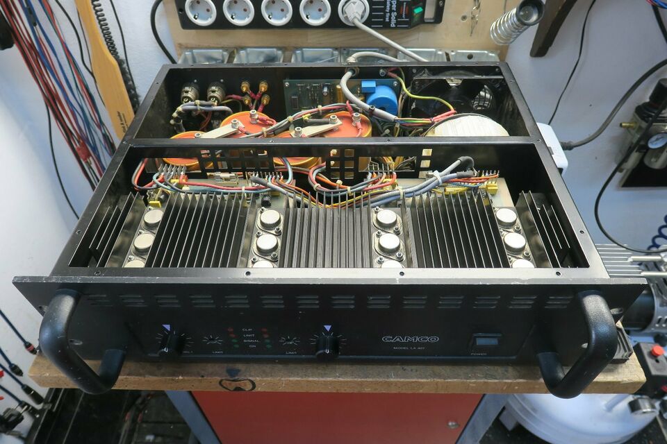

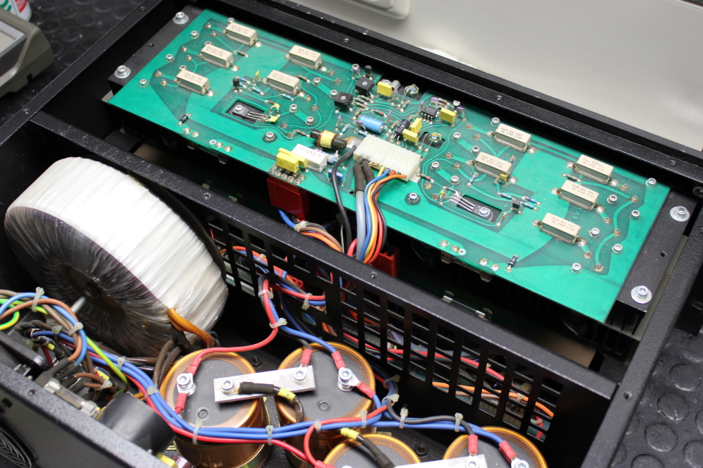

Blick auf eine von zwei übereinander angeordneten Endstufenplatinen mit 5x MJ15025 und 5X MJ15024. Die Platinen sind aus FR4, aber die Bestückung ist stellenweise abenteuerlich.
Man darf nicht vergessen, dass aktuelle Profigeräte heute völlig anders aufgebaut werden..
Die vier 10 mF Töpfe sind OK

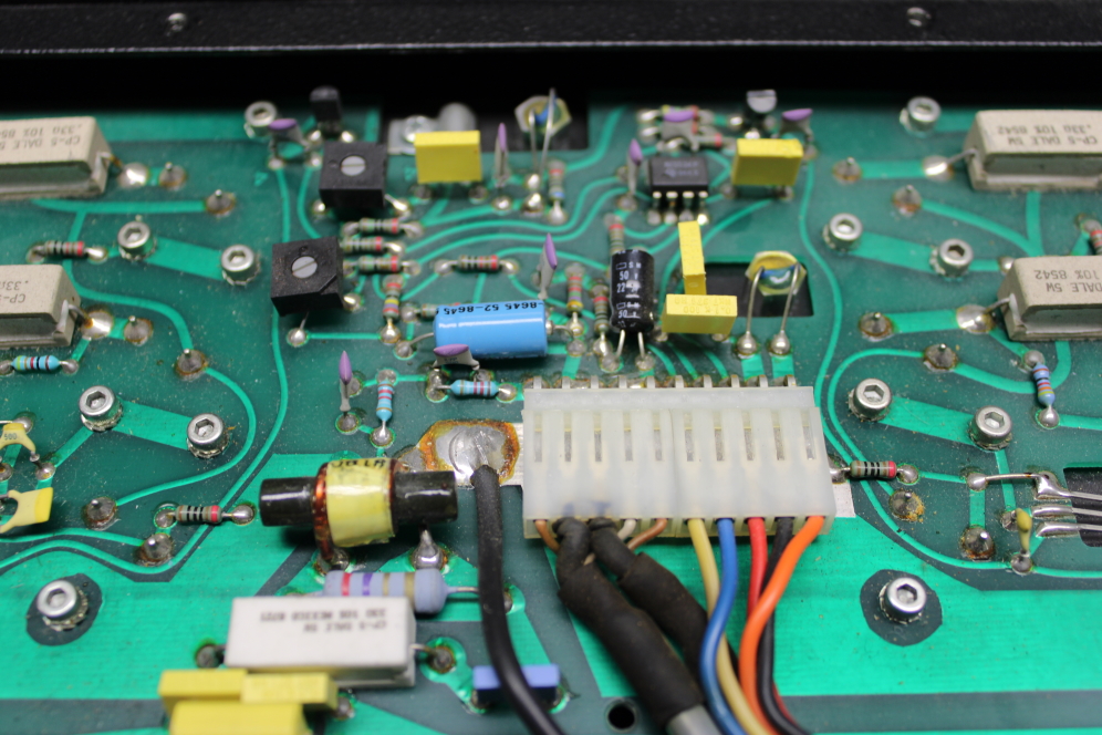

Volker hat mir erzählt, dass bereits eine Reparatur an der Softstartplatine durchgeführt wurde. Der Defekt ist aber nach wie vor nicht behoben, und der Betrieb in diesem Zustand gefährlich.
Das Relais überbrückt den Softstartwiderstand nur kurzzeitig um dann wieder abzufallen. Der Widerstand ist bereits schwer in Mitleidenschaft gezogen worden. Das müsste also von wem auch immer nochmal richtig repariert werden. Zum Test habe ich den nicht besonders vorteilhaft eingebauten Widerstand vorübergehend gebrückt, damit volle Leistung vorhanden ist.
Die Relais der Schuscha sind ebenfalls hinüber. Sie wurden für den Test ebenfalls vorübergehend gebrückt. Der Lüfter läuft auch bei 70 Grad nicht an.....Man sollte prüfen, ob das OK ist.
Dann konnte nach prüfen der Ruheströme endlich etwas gemessen werden.
Eingang unsymmetrisch, so wie sie in den meisten Fällen zu Hause verwendet werden würde.

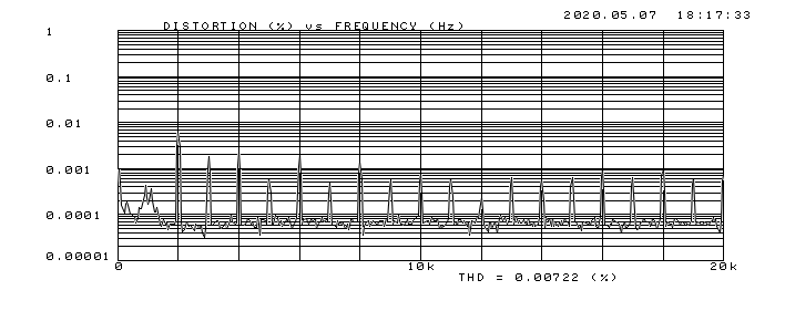

FFT ch1 , 1W 8R. Die Ubernahmeverzerrungen kann man noch ein wenig reduzieren, wenn man den Ruhestrom verdreifacht (!) jetzt sind es 60 mA pro Transistor
Kanal 2 etwas schlechter mit 0,012% THD (File im Nirvana gelandet)
Das ist noch nicht dramatisch , wäre für eine Hifi Endstufe aber unter diesen Bedingungen untypisch.

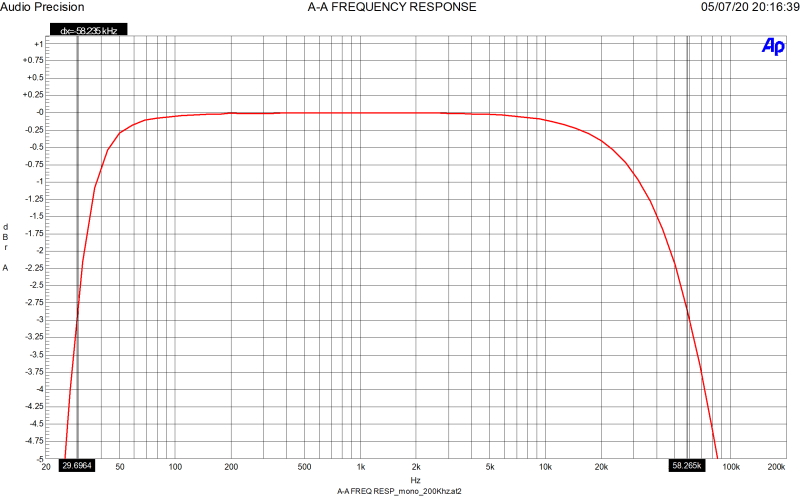

Amplitudenfrequenzgang, 1W,8R. Was für eine Hifi-Endstufe untypisch wäre (sehr wirksames Subsonicfilter und deutliche Bandbreitenbegrenzung) ist für eine Beschallungsendstufe
völlig in Ordnung.

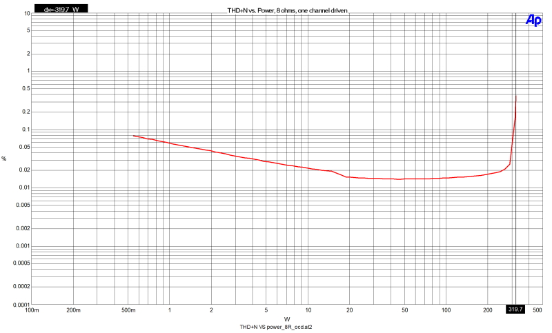

THD&N vs Power, 8R 1KHz, nur Kanal 1, da ich nur dort ohne Relais messen konnte. Zum erneuern der Relais muss das Gerät komplett auseinander genommen werden.
knapp 319 W
Unterm Strich bleibt die Frage, warum man ausgerechnet so ein Gerät an einer TMR 160 verwenden sollte. Ausser dem günstigen Kaufpreis von ca. 200 € (Ebay Kleinanzeigen Link weiter oben)

Ja, bei den 320 an 8Ohm tippe ich auch auf gute 650 Watt an 2 Ohm. Vielleicht sogar Richtung 700, bei beiden Kanälen Vollast könnte es aber (im Gerät) laut werden.
The 7 P's:
Es sollte aber reichen, die TMR 160 bis an ihre mechanischen Grenzen zu betreiben. Die wären dann sicher auch kurz ganz laut!
• proso,
Beiträge: 15.504
Themen: 805
Thanks Received: 28.187 in 6.747 posts
Thanks Given: 2.427
129
07.05.2020, 21:34
(Dieser Beitrag wurde zuletzt bearbeitet: 07.05.2020, 21:53 von scope.)
Zitat:Ja, bei den 320 an 8Ohm tippe ich auch auf gute 650 Watt an 2 Ohm
Nein, trotz Limiter auf Rechtsanschlag geht das Gerät bei 450W ins Clipping. Sie nimmt dann 1000W auf und knurrt wie wild. (Nur ein Kanal ausgesteuert) Da greift eine Strombegrenzung und schützt die Schaltung. An 4 ohm ist wieder mehr drin. Ausserdem dreht der Lüfter nicht an. Ich musste sie extern belüften, denn die KK sind eher winzig.
An der 2 ohm Last legen die Verzerrungen schon ab 150W mit o,2 bis 0,3% deutlich zu. Das mag das Gerät nicht.
In der Praxis (im Hifi-Betrieb) ist das ohnehin alles Quatsch, denn es sitzt niemand mehr "geniessend" auf dem Sofa. Da liegen anscheinend große Irrtümer vor.
