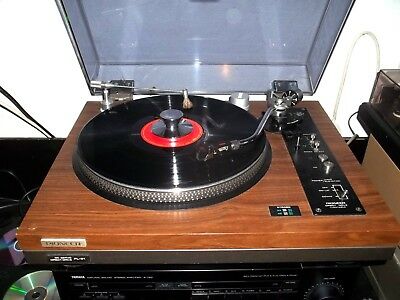

Mein Gott ich kann seit ein paar Wochen keine Fotos mehr sehen. Weder am Handy noch am PC. Ich habe schon alles versucht. Der PL 51 A hat ein Strobo. Der 51er nicht. Ich möchte ihn nicht öffnen bevor ich nicht weiß was da für eine Lampe drinnen ist. ICH nehme an mit Vorwiderstand. Dachte jemand hat das schon gemacht. Weiß wie das Lämpchen aussieht. Okay vielleicht mach ich ihn auf. Dann schimpft wieder die Regierung weil das Ding offen he rumsteht.

eine Glimmlampe hat grundsaetzlich einen Vorwiderstand. Ansonsten wuerde sie nach Zuendung alles an Strom ziehen, den sie bekommen kann und ggf. zerstoert. Der Widerstand begrenzt den Strom auf einen fuer die Glimmentladung ausreichenden Wert. Bei hoeherem Strom wird daraus eine Bogenentladung, das ueberlebt die Lampe nicht ;-)
Bei den hier ueblichen Kleinglimmlampen liegt der Betriebsstrom bei einigen Milliampere, der typische Vorwidersatand hat um die 200k Ohm. Die Zuendspannung liegt bei 130V, die Brennspannung bei 80-90V.
