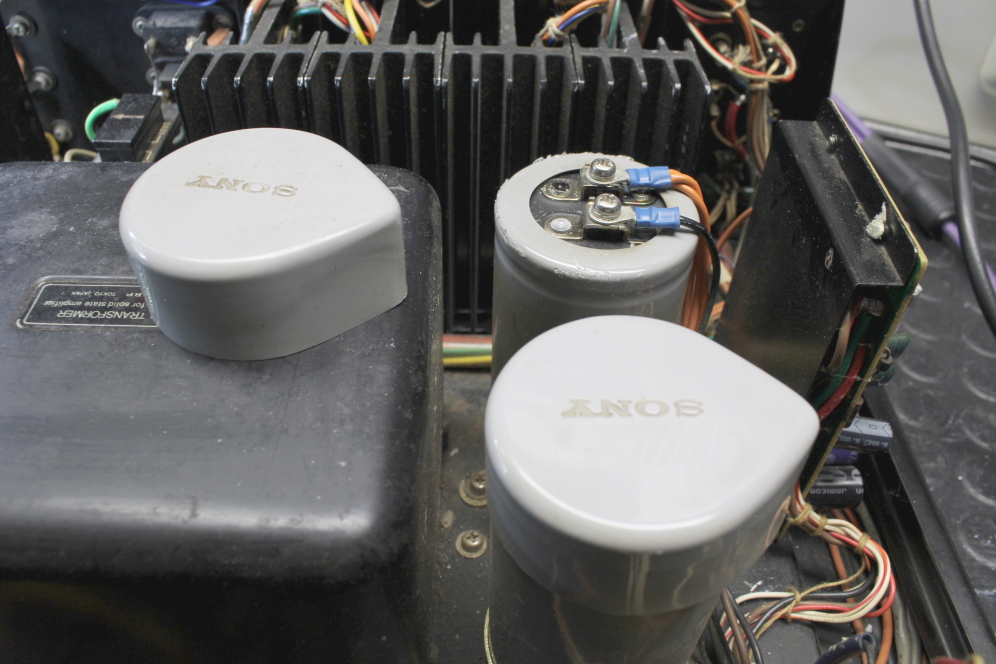

Diese uralte Endstufe (BJ. ab 1970) brachte mir ein Bekannter vorgestern mit der Bitte vorbei, einen Rettungsversuch zu starten.
Wäre es mein Gerät gewesen, hätte ich es schon aus optischen Gründen nicht mehr repariert, aber soweit ich weiss, hat der Besitzer damit "Pläne" Wink3
Viel "Patina" (Gammel) und unzählige Kampfspuren wohin man auch schaut.

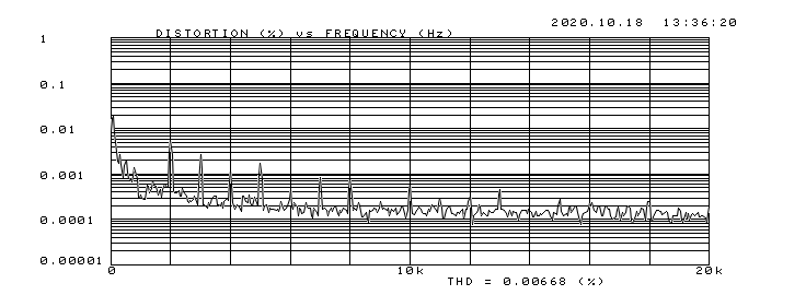

FFT Kanal 1, 1 KHz, 1W in 8R.   Der andere Kanal liegt mit 0,005% in vergleichbaren Regionen, habe ihn aber im falschen Format (.plt) gespeichert.
