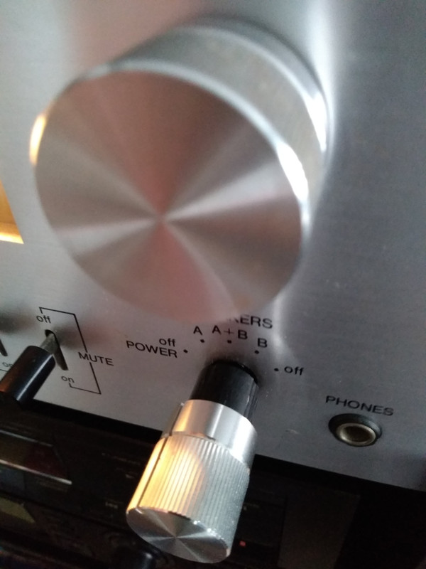

in der SuFu bin ich nicht fündig geworden.
Zwei Knebel an meinem Scott Receiver sind lose. Beide sind original (identisch mit Balance usw. ...), ebenso wie der schwarze Steckaufsatz, der bombenfest sitzt und sich einwandfrei betätigen läßt.
Womit klebe ich den Knopf sach- und fachgerecht fest? (Madenschraube ist nicht vorgesehen.)
Danke und schöne Grüße
Dieter

Willst du die Knöppe endfest auf der Achse fixieren? Keine gute Idee.
Charlie surft nicht! Oldie
Was meinst Du mit "endfest"?
Also, so wie sie jetzt sind, drehen sie sich freilaufend auf dem Träger, und nur der Träger rastet in den verschiedenen Positionen ein.
www.fomcc.de
Ich würde das mit Pattex kleben, und zwar nur an der flachen Stirnseite. Dann lassen sich beide Teile bei Bedarf mit dosierter Gewalt immer noch auseinanderscheren.

Schraubensicherung könnte die sanftere Lösung sein.

Zahnstocher o.Ä. ...

Loctite oder Uhu Endfest  LOL aber da wird auch Pattex helfen.
Sofern der Knopf aus zwei Teilen besteht und auf der Potiachse eine Plastikhülse steckt, habe ich gute Erfahrungen mit einem Tropfen Sekundenkleber (UHU klebt nicht ganz so schnell wie die anderen Marken) gemacht. Konnte so schon mehrere Hebel & Knöpfe an diversem Grundig und Sony-Equipment wieder ganz machen.

(24.10.2020, 15:35)jotpewe schrieb: Zahnstocher o.Ä. ...
Das hatte ich auch schon irgendwo gelesen - nur der Spalt zwischen dem Knopf und der Buchse ist so schmal ...
ich versuch's mal mit Sekundenkleber. Loctite oder Pattex müßte ich besorgen, falls das nicht hilft.
Thx an alle.
