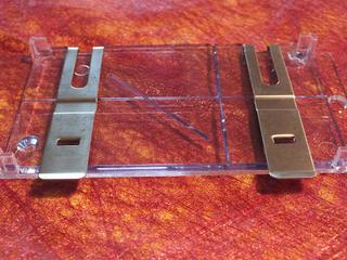

Nur eine Überlegung....
Ich weiss nicht, wie technisch Deine Ausrüstung "im Keller" ist. Ich wäre sonst zum Baumarkt gelaufen, hätte eine bzw. zwei Aluleisten gekauft, einen Abschnitt derselben als Trägerplatte genommen, zwei andere Abschnitte auf den unteren draufgeklebt (Sekundenkleber) genau in der Breite des Bandes nebeneinander, einen schmalen Schlitz im 45°-Winkel in die beiden oberen... fertig. 45° deswegen, dass eine höhere Zugkraft auf die Klebestelle wirken kann. Der Aufwand ist gering. Und garantiert kostengünstiger als eine Klebemaschine. Gab es die eigentlich für Halbzoll für den Privatmann?
Diesem (Bild aus dem Netz entliehen) Muster entsprechend, Klemmen muss ja nicht UNBEDINGT sein...
Erst, nachdem ich das schrieb, fiel mir ein: hast Du noch alte CD- Hüllen, die Du nicht mehr brauchst? Schöne glatte Kanten, ohne dass man lange irgendwas sägen müsste, außer dem Schlitz für das cuttermesser.. Und für das bessere Aussehen dann keinen Sekundenkleber, sondern den Modellbaukleber vom Rewell. Tropfen aufbringen, ab dafür. Nur lange genug durchziehen lassen!
Greetz Pit

Achsoooo, nu hat's geklingelt bei! Durch die statische Aufladung hebt sich das Band dem Klebestreifen entgegen. Richtig?
Dann lege doch von der Unterseite der Schneidvorrichtung einen Magnetstreifen an. Das Band bleibt an der Stelle liegen, wo Du es auflegtest. Als Magnetstreifen kannst Du z.B. von einem alten Kühlschrank die Bänder der Tür nehmen, oder die Magnethalter, mit denen man an Kühlschränken oder Blechtafeln die Zettel hängt. Nur eben : lang, keine runden Dinger. Das sollte das Band unten halten bzw. "fixieren".
Greetz Pit

(03.12.2018, 17:08)Pitter schrieb: Achsoooo, nu hat's geklingelt bei! Durch die statische Aufladung hebt sich das Band dem Klebestreifen entgegen. Richtig?
Ja die Aufladung ist das Problem und super Tipp! Das probiere ich aus!
