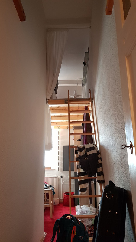

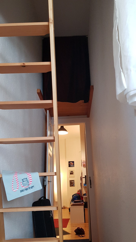

So sieht die Situation vor Ort aus:
Wir ihr seht, gibt es über der Tür schon einen Zwischenboden, der aber nichts bewirkt hat. Weiter zur Hochbetttreppe kann ich den nicht vorziehen, da das Kind ja noch hoch kommen muss.
Udo, jegliche Dikussionen, wie ich meine Tochter untergebracht habe, sind hier schwer fehl am Platz. Versuche das bitte zu verstehen und schreibe hier noch zum gefragten Thema, danke!
