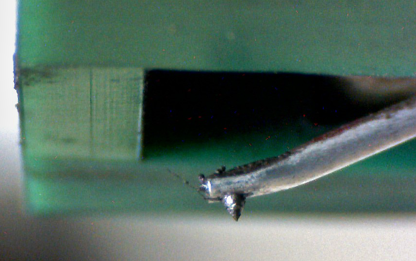

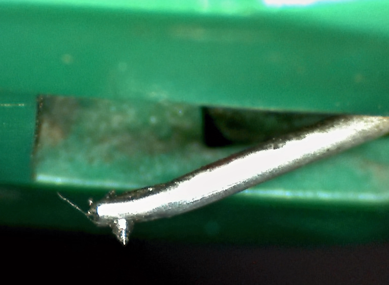

Hole den mal wieder hoch. Jetzt soll ich den doch überholen...
Kann man aufgrund der Bilder etwas zum Nadelzustand sagen? Noch brauchbar?

Also meine Holzaugen sagen 'joar", was nix heissen soll.
Was meinen die Anderen? Michael, Rolli?
