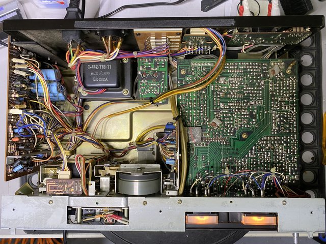

Ein Blick ins Innere.

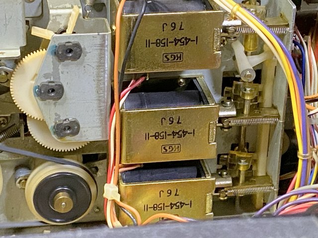

Drei große Hubmagneten steuern die Laufwerksfunktionen. Es gibt nur einen Motor.
Die Wickeldorne werden über einen schwenkbaren Idlergummi angetrieben, der benötigte nur eine Reinigung.

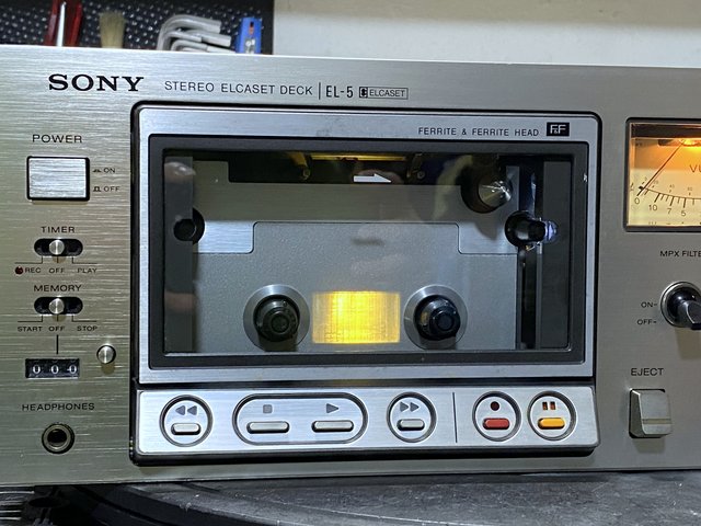

Die Kassettenfachbeleuchtung (zwei Glühlampen) war ausgefallen. Diese habe ich mit zwei warmweißen LEDs umgebaut.

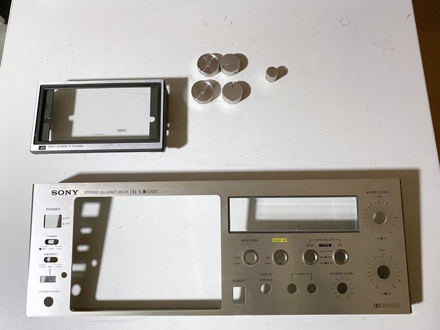

Die Front, die Bedienelemente und die Glasteile (Kassettenklappe und VU Meter Abdeckung) wurden von Nikotin befreit.

So steht jetzt wieder ein funktionstüchtiges Elcaset Deck bereit.
Von der Aufnahmequalität bin ich beeindruckt. Ein tolles System, was sich leider durch die MC nicht durchsetzen konnte.
