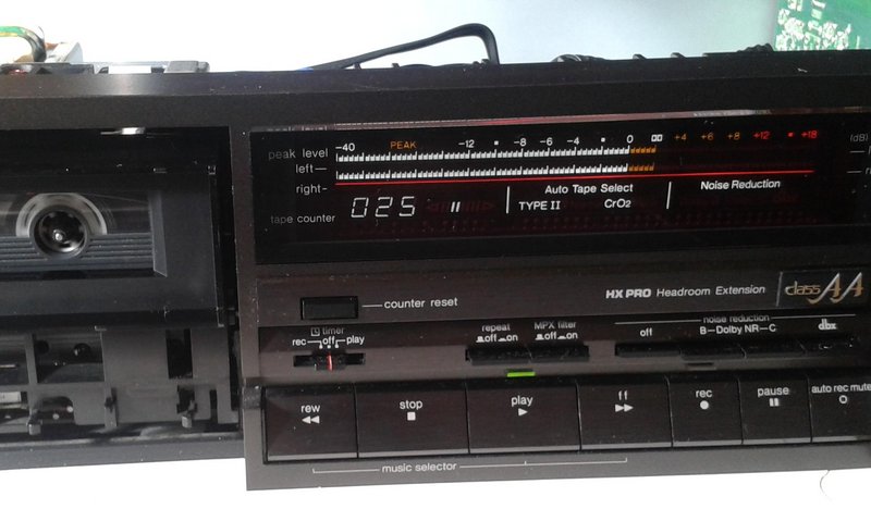

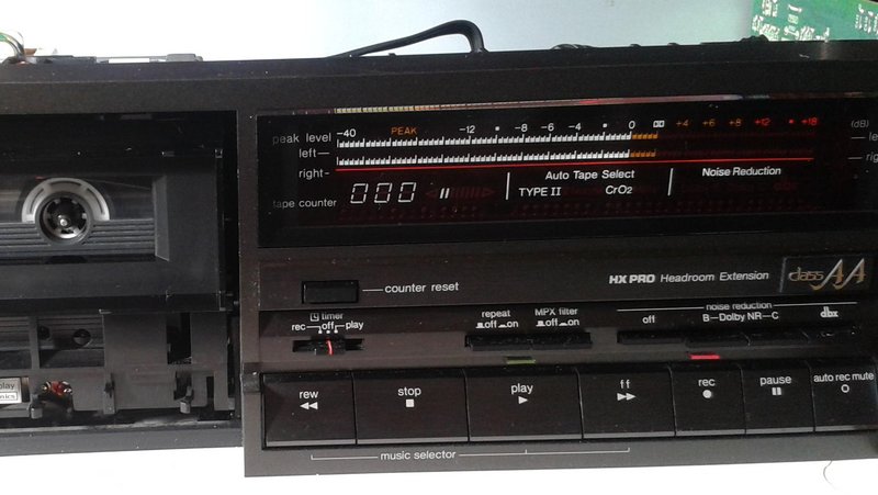

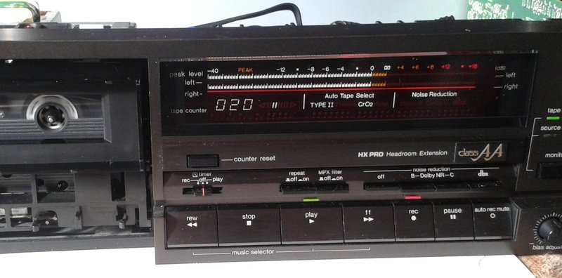

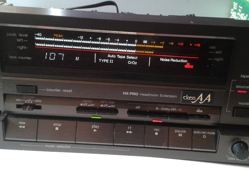

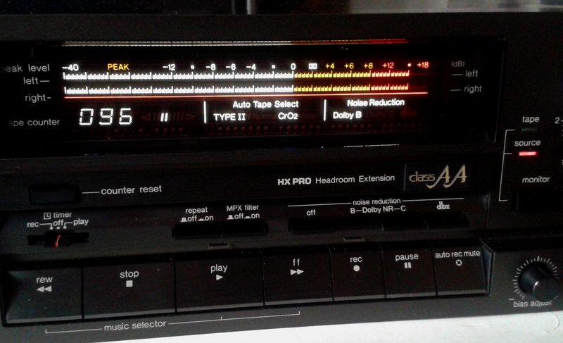

Die Gerätefront gefällt mir ausgesprochen gut, insbesondere die dreifarbige Aussteuerungsanzeige:
[Bild: 20210219-162741.jpg]
Anzeigebereich bis +18dB, da neben Dolby B&C auch dbx an Bord ist.

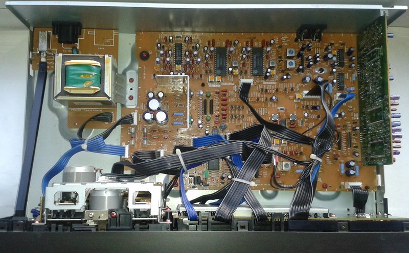

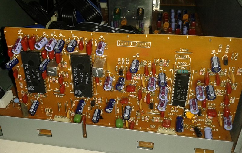

Deckel abgebaut und reingeschaut:
[Bild: 20210219-163426.jpg]
[Bild: 20210219-163908.jpg]
[Bild: 20210219-163448.jpg]
[Bild: 20210301-110259.jpg]

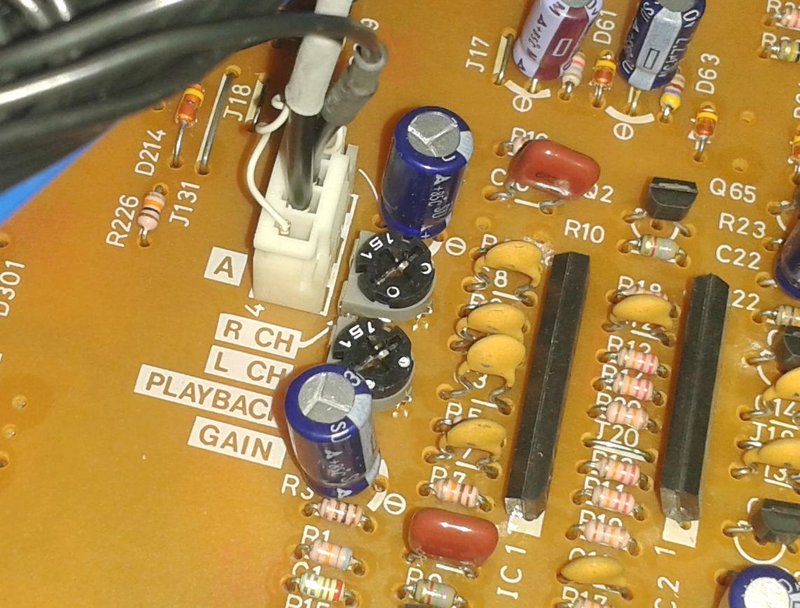

Vorbildlich finde ich z.B. die Beschriftungen der Potis.
Hier die Einstellpotis für den Wiedergabepegel:
[Bild: 20210301-110228.jpg]

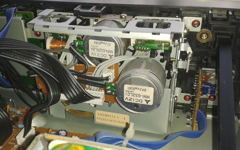

Das dreimotorige Doppelcapstan-Laufwerk mit 3-Kopf Bestückung:
[Bild: 20210219-163559.jpg]
Das ist - wie bei Technics üblich - eine Eigenentwicklung. Sogar die Elektromotore stammen aus eigenem Hause (Matsushita).
Der Kopfschlitten wird über Zugmagnet gesteuert.
[Bild: 20210301-110351.jpg]

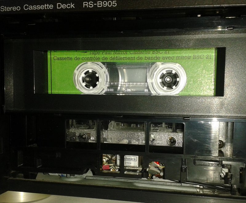

Kontrolle des Bandpfads mit Spiegelcase:
[Bild: 20210226-111702.jpg]
Alles ok, Band läuft sauber durch, ohne an einer Bandführungen anzuecken.

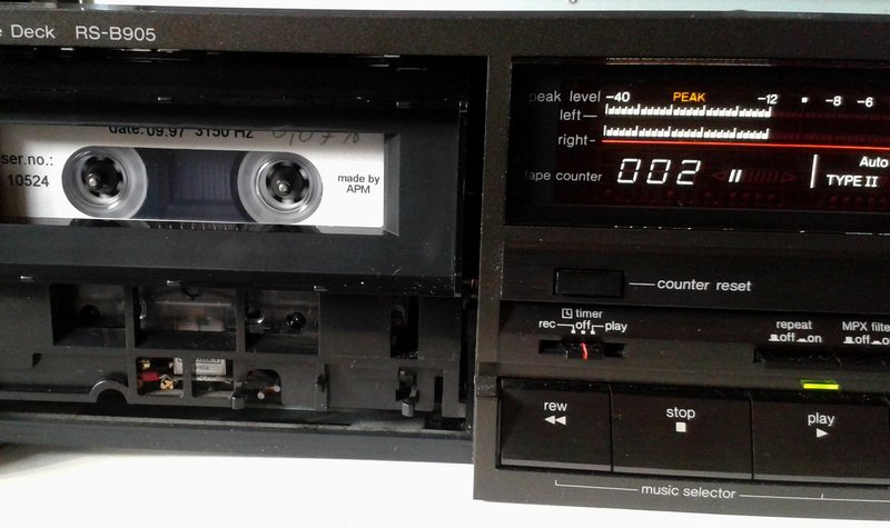

Testcase Azimuth:
[Bild: 20210219-183246.jpg]
Wiedergabepegel:
[Bild: 20210219-183430.jpg]
Der Wiedergabepegl musste leicht korrigiert werden. Danach war auch der Pegel über die Testcase Azimuth gleichmäßig vorhanden. An der Azimuthschraube musste nicht gedreht werden.

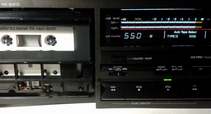

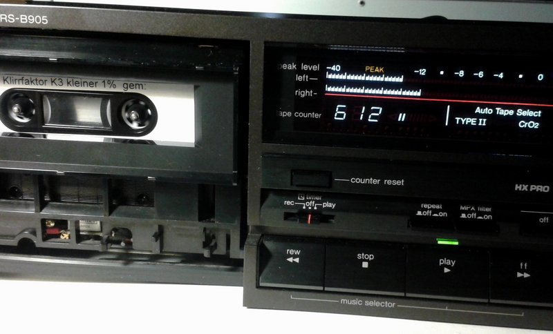

Testcase Gleichlauf + TapeSpeed:
[Bild: 20210226-112640.jpg]
Ergebnis:
[Bild: W-FTest18-Feb21-RS-B905a.jpg]
Der Gleichlauf ist ist gut. Nicht außergewöhnlich gut (für einen Doppelcapstanantrieb ohne Direktantrieb), aber ich habe schon viele Doppelantriebe mit wesentlich schlechteren Werten getestet.
Der TapeSpeed ist wie vermutet, etwas zu langsam.

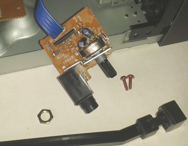

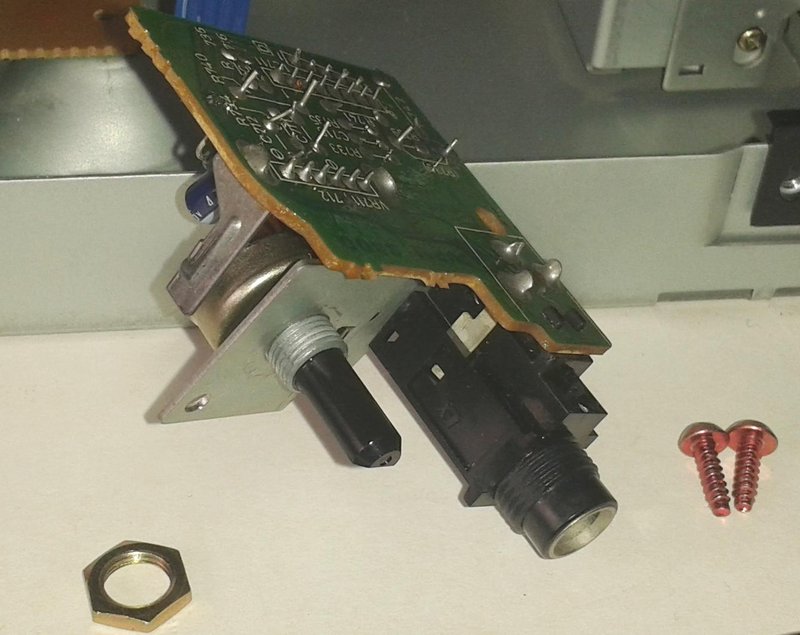

Grund, war ein übel kratzendes Poti für den KH-Ausgang.
Das musste natürlich sofort gefixt werden.
Potiplatine ausgebaut:
[Bild: 20210301-125906.jpg]
Nach lösen der Mutter bekommt man die Halterung zwar nicht ab, aber man kann es soweit vorziehen um an die Öffnung zur ersten Schleiferebene zu kommen.
[Bild: 20210301-125843.jpg]
Wurde mit etwas Kontakt-60 geflutet und dabei gedreht.
Und wieder zurückgebaut:
[Bild: 20210301-130201.jpg]
