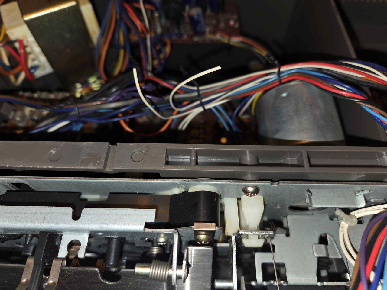

ich bräuchte ein neues Lämpchen für die Kassettenfachbeleuchtung, hat hier jemand Tipps für Bezugsquellen bzw. was für eine Birne benötigt wird?
Danke für Antworten und beste Grüße in die Runde,
Martin
[Bild: 20260208-004843-1.jpg]
[Bild: 20260213-225041-1.jpg]
Nicht gerade günstig aber gut: https://www.ebay.de/str/papaudioparts?_t...61.l161211
pap audioparts.
Dürfte PL1 sein, wobei ich im SM keine konkreten Werte gefunden habe.
Wird aber mit 6,3V gespeist und hat wahrscheinlich 3mm.
[Bild: m63-KFB.jpg]
Ich würde daher 8V empfehlen, zB. Diese
Bei 4 mm Diese
Gruß Detlef
