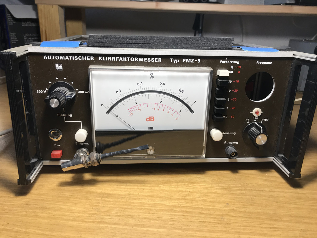

Hallo Leute,
ich hab hier noch ein Klirrfaktormessgerät "Kabid PMZ-9" rumstehen, bei dem allerdings anscheinend etwas umgebastelt wurde:
Die Frequenzanzeige fehlt.
Ob das Gerät so in Benutzung war, kann ich nicht mit Sicherheit sagen, aber es stand neben einigen anderen Geräten, die täglich verwendet wurden.
Kann jemand von euch was dazu sagen?
Wie kann man die Funktionalität testen und überhaupt eine Klirrfaktormessung mit dem Gerät vornehmen?

Bilder meines Exemplars:

In dem Dingens fehlt wohl nur der Frequenzzeiger über nen Strommesser 100uA 40mm, aber min. Vollausschlag 0,3% ... Lipsrsealed2
Die Bedienung braucht nicht mehr wie Frequenz einstellen, den Spannungs- und Anzeigebereich wählen,
kalibrieren, warten bis die Brücke im Gleichgewicht, laut "Uwaga" rufen und dann Klirr ablesen.

Den Klirrfaktor zu Messen geht recht einfach. Du brauchst einen guten klirrarmen Sinusgenerator den du am Eingang des Testobjekts anschließt. Am Ausgang hängst du deine Meßbrücke und einen Lastwiderstand.
Automatisch heißt bei deinem Apparat wohl daß sich die Brücke auf die eingespeiste Frequenz selber einstellt. Das war bei älteren Kisten nicht so, da mußte man per Hand kurbeln. Wenn aber die Frequenzanzeige fehlt dann besteht die Möglichkeit daß da eine Feste Frequenz eingestellt ist.

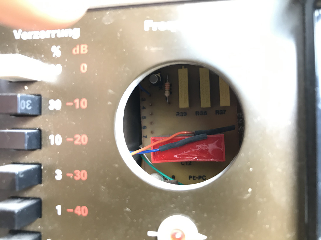

Bezüglich der Frequenzanzeige sehe ich 3 abgeschnittene Kabel und eine Platine dahinter mit den Pins 3-7, die nicht angeschlossen zu sein scheinen.
Ich schraub das Gerät mal auf.
