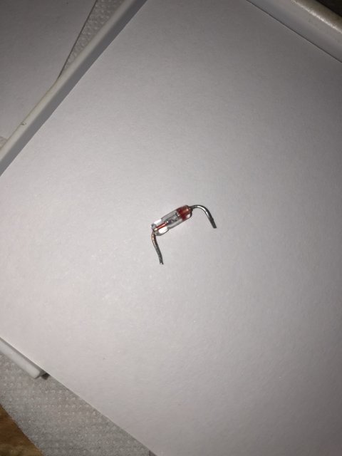

Ich benötige Hilfe bei der Identifikation eines Bauteils.
Vermutung : Miniatursicherung.
Messung : Offen in beide Richtungen.
Vermuten reicht selten Smile
[Bild: IMG-1300.jpg]
Das ist 'ne Diode.
Wenni
Echt ? Okay ... die Markierung ...
Siehst du das Bild ? Ich seh nix.
Joh, Bild ist zu sehen. Bei "Offen in beiden Richtungen" ist die Diode defekt.
Geruß
Wenni
Das bild ist sehr klein....
Ich hätte aber auch auf eine Ältere Diode getippt. Germaniumdiode? OA91 oder so.
Woraus stammt das Teil denn? Funktionsbereich?
Smile Danke - so eine Diode habe ich noch nie gesehen.
KüTiBa Ende *g*
Bei ner Glasausführung einer Ge-Diode gehe ich mit. Die haben ein pn-Spannung von ca. 0,4V.  Es gab Ge-Dioden mit unterschiedlichen Daten, deshalb ist es nötig zu schaun, ob es ne spezielle sein muß oder ein Universalteil reicht. Schreib mal was zum Einsatz in Gerät/Baugruppe oder poste nen SP des Einsatzortes.

Sowas wie AA119 sollte noch erhältlich sein

Lieber TE, erzähl uns doch bitte, woraus das Ding ist und in welcher funktion. Hatte ich oben schon mal geschrieben und Gorm auch....
moeglicherweise ist eine kleine Schottkydiode auch geeignet.
Es handelt sich um die VU Meter Ansteuerung im HIFI 3000A Verstärker.

Nach Lektüre beispielhafter VU Ansteuerungen ( hier im LS Zweig der Endstufe ) könnte Germanium Diode passen.

Wenn Du da eine Siliziumdiode einbaust (1N4148 oder so), dann verlierst du 0,3 Volt oder so im Durchlass.
Normalerweise sind diese VU-Metertreiber mit einem Trimmpotiversehen um zu justieren --> Dann halt nachziehen und einstellen. Den Originalen wert kriegst Du wahrscheinlich eh nicht hin, weil das Originale Teil ja nicht eindeutig zu identifizieren ist.

Nicht grundsätzlich aber oft ist auf dem Glaskolben die Bezeichnung vorhanden.Oft schlecht sichtbar.Vielleicht mal mit der Lupe nachschauen.
Aber wie bereits gesagt wurde,die Stelle ist unkritisch und eine Schottky Diode sollte wie schon vorgeschlagen,die Germaniumdiode an dieser Stelle ganz gut Ersetzen können.

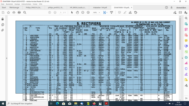

Wenn die Schaltung dem DCA-30 entspricht, ist vermutlich auch eine IS188 von Sanyo verbaut, die ne Aufschrift 188 hat(te). Die hat ne recht hohe Flußspannung von ca. 1V und könnte durch ne OA90 ersetzt werden. Damit die VUs ungefähr gleich anzeigen, würde ich die funktionierende im anderen Kanal und die Serienwiderstände ausmessen und beide Dioden durch welche mit ungefähr gleichen Flußspannungen bei 1V ersetzen.
[Bild: icon_e_sad.gif]
eine GE-Diode mit 1V Uf?
Bei welchem Strom?
Das waere wichtig zu wissen. Die Flusspannung von PN- ider Schottkyuebergaengen ist ja materialabhaengig und das laesst bei Germanium erstmal keinen Interpretationsspielraum zu.
Ge-Dioden duerften sich auch in alten Transistorradios mit UKW finden, dort zwei Stueck im Ratiodetektor. Zu beachten ist bei Ge-Halbleitern, dass sie relativ temperaturempfindlich sind. Sie ertragen selten mehr als 75°C, einige noch 90°C. Dagegen koennen Siliziumhalbleiter bis 175°C Sperrschichttemperatur ertragen, typisch 150°C.
Wichtig beim Loeten, ggf. den Anschlussdraht direkt an der Diode mit einer Flachzange halten. In den 60ern, der Anfangszeit der Transistorei, gab es auch selbsthaltende Waermeableitpinzetten mit Kupferbacken... Transistoren waren teuer und die Ge-Kleinsignaltransistoren empfindlich.
Siliziumhalbleiter sind thermisch so robust, dass man sich beim Loeten da keine Gedanken macht. Da kann man schon ziemlich dran herumbraten, bevor sie zerstoert werden. Das ist bei Germanium anders.
bei 4mA nach
https://www.datasheetarchive.com/IS188-datasheet.html

[Bild: Dioden.png]
Die Gleichrichterdioden in Diskriminatoren brauchen andere Eigenschaften, sollten möglichst gleiche Flußspannungen besitzen.
