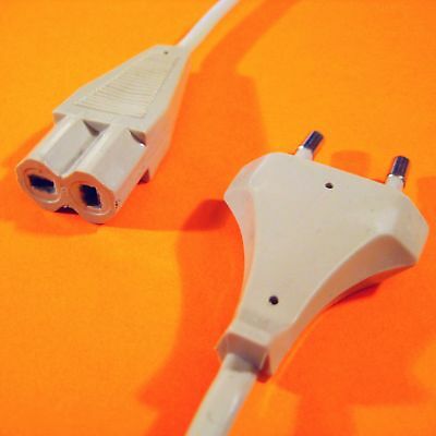

Alte Rasierer hatten so einen Stecker.
Beste Grüße Jianni.

Nein Peer, die ich meine sind aus Plastik.
https://www.ebay.de/itm/114240177870?has...Sw~mReyAay
Sollte gehen
Beste Grüße Jianni.

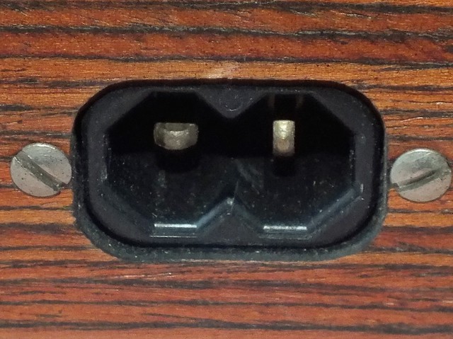

Die haben aber runde Stifte, das passt nicht. So muss das aussehen:
Wird aber nirgends angeboten, also raus mit der Buchse und eine andere einbauen.

Hast recht, Holger.
