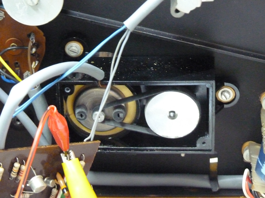

Der Motor ist ein "Kästchen" auf der Unterseite des Laufwerks. Aufgemacht (zwei Schrauben (sassen /$%*#+%§$  fest)), und siehe da: Da ist nochmal ein Riementrieb drin -- und das eigentliche Motörchen war tatsächlich fest. Was man von der oben rauskommenden "Motorwelle" für den Riemen also fühlte war nur ein weiterer Riementrieb, der noch dazu labberig ist und der eigentliche Motor fest war. Jetzt mal angeschoben und siehe da:
*LÄUFT*
Nur rappelt der Breite Riemen etwas -- jetzt ist putzen und tauschen angesagt.
Viele Grüsse
Harald
