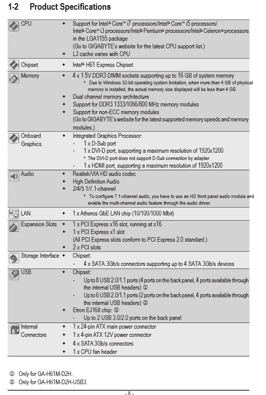

Verbaut ist ein Gigabyte GA-H61M-D2H-USB3
[Bild: Screenshot-2021-08-30-at-15-30-26-Gigaby...eitung.png]
Wie weit kann ich da sinnvoll mit einer Grafikkarte gehen?

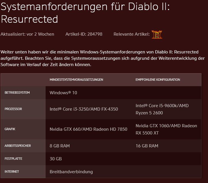

Wie oben geschrieben geht es um Diablo II Res.
[Bild: Screenshot-2021-08-30-at-16-26-21-System...rected.png]
Demnach sollte die gesuchte irgendwo zwischen
den oben genannten liegen und nach möglichkeit
zu meiner Board passen. Also nach möglichkeit nicht
halb brachliegen weil das Board nicht alles unterstützt.

Die Mainboard-Plattform ist von 2011, die GTX660 von 2012 und war damals eine recht gute Karte. Ich sehe da kaum Chancen dass das vernünftig läuft.

Das Mainboard wurde seinerzeit von Vielen zum Spielen genommen. Und das klappt auch. So wie Scope geschrieben hat. Das Netzteil kann jederzeit für kleines Geld angeglichen werden und ist damit nicht von Relevanz. Die CPU sollten wir allerdings schon wissen für Empfehlungen der konkreten Art.
Das Board ist als Basis für einen Gaming-PC ungeeignet. Es hat keinen Sinn, damit loszulegen. Es gibt spottbillige Boards, die bereits eine sehr viel bessere Basis bieten.
Wenn kein Geld für ein anderes Board da ist, reicht das sehr wohl.
Bei mehr „Schwuppdizität“ würde ich mein Auge nicht auf die CPU werfen, sondern zuerst mal RAM (32GB sind bei dem Chipsatz mWn. Max.), dann das Windoof auf eine SSD auf einer PCIe Karte. Aber mWn. Brauchst du aber bei den meisten Mainboards der Generation noch eine SATA HDD/SSD, da hier das Booten von PCIe noch nicht unterstützt wird. Mit einer Grafikkarte als nVidia 1050ti oder AMD R7-200/300 ist schon bei 1920x1080 nicht grad Diaschau angesagt.

Bei dem Board ist bei 16GB Feierabend. So viel hat mein Business-Notebook.
Ja und? Für die vorgegebene Umgebung und die vorgesehen Grafikkarten reichen 16Gig dicke. Die werden dann nicht mal ansatzweise ausgekostet. Wir sprechen von überholten Umgebungen.

Das Board hat einen H61 Chipsatz, Intel hatte lange zuvor schon den Speichercontroller in die CPU verlagert. Ab BIOS-Version F3 unterstützt das Board auch CPUs der IVY-Bridge Generation, d.h. Core i7-3770 (k) oder auch XEON E3-12xx. Zudem mal noch einen Link auf Speichermarkt - <Klick mich>
Zitat:Ihr [b]Gigabyte GA-H61M-D2H-USB3[/b] Motherboard kann auf [b]32GB RAM[/b] aufgerüstet werden.Wenn unsere Angabe sich von der [b]Gigabyte[/b]Angaben unterscheidet, dann liegt das daran, dass heute eine höhere Arbeitsspeicher Aufrüstung als bei Produktion des [b]Gigabyte GA-H61M-D2H-USB3[/b] Motherboards möglich ist. Um die Ressourcen Ihres Systems voll auszuschöpfen, empfehlen wir die Belegung aller [b]4 Arbeitsspeicher Steckplätze[/b] mit der maximalen Kapazität. Damit erhalten Sie die beste Anwendungsleistung für Ihr [b]Gigabyte GA-H61M-D2H-USB3[/b] Motherboard.

(30.08.2021, 20:44)Goldmakrele schrieb: Bei dem Board ist bei 16GB Feierabend. So viel hat mein Business-Notebook.
Na und? Die wenigsten Einsätze (semi-profesionell) verlangen selbst heute mehr als 16 GB. Auch in der Musikproduktion, wenn man nicht unbedingt unglaublich dicke Instrumenten-Libraries braucht, reicht das immer noch dicke in Verbindung mit nem alten i7 oder gar i5. Grafikbearbeitung machst du doch wahrscheinlich nicht beruflich auf deinem Notebook. Selbst 4k-Bearbeitung ist bei 16 GB kein Problem. Manchmal dauert es dann einfach etwas länger.
Bei dem Spiel ist das Minimum 8 GB, 16 GB werden empfohlen. Jan hat ja schon die 1050ti erwähnt. Wenn ich mich erinnere packt die auch heute noch immens viel, wenn man kein "Pro-Gamer" ist. So what?

Der ist ok. Damit kann man einige Graka's gut betreiben. Der hat vier Kerne und acht threads. Eine GTX1060 sollte also auch gehen. Bei den Radeons kenne ich mich nicht so aus. Es geht allerdings eine Radeon R9 290. Aber die ist immer noch teuer...
