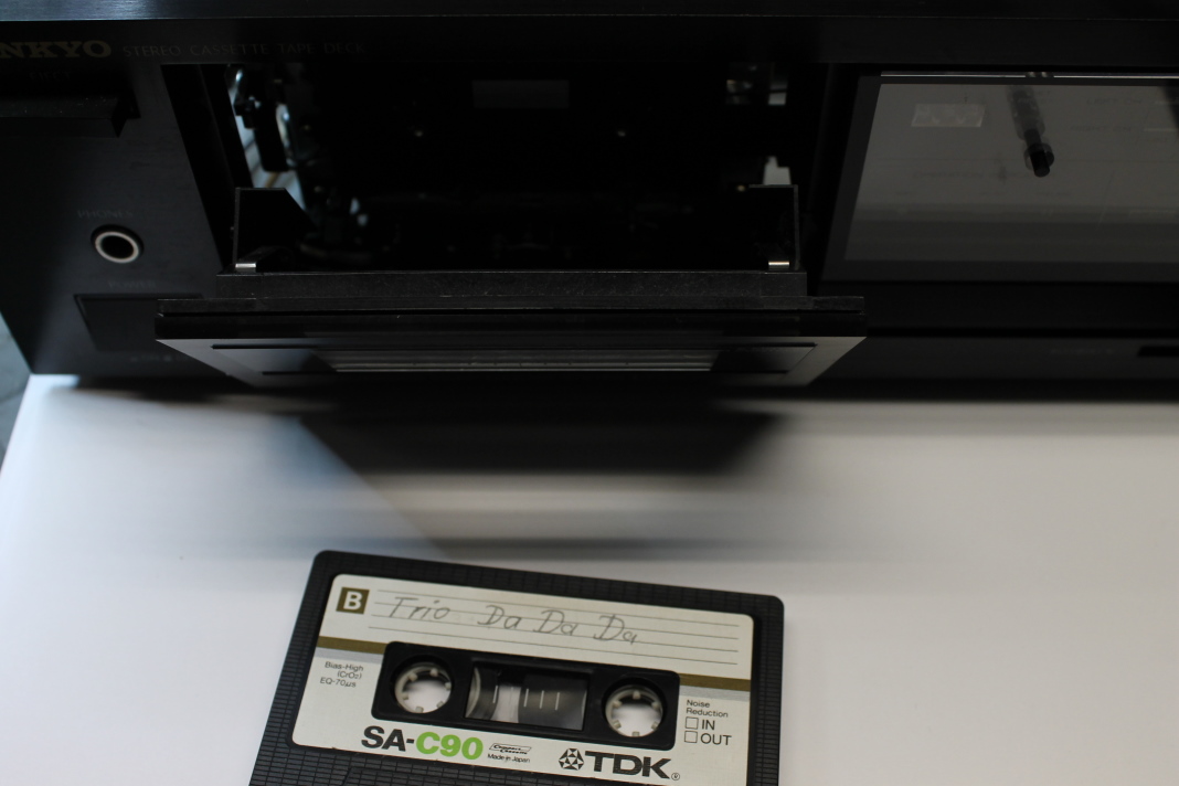

Kurzer Blick in das Fach....Alles gut.
![[Bild: 4.jpg]](https://i.postimg.cc/25dtqVLQ/4.jpg)

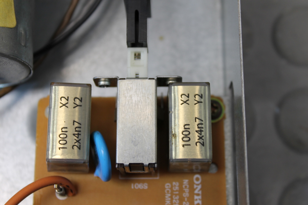

Knallfrösche eigentlich unauffällig....Aber man weiss ja nie! Habe profilacktisch einen Satz neue Frösche bestellt.

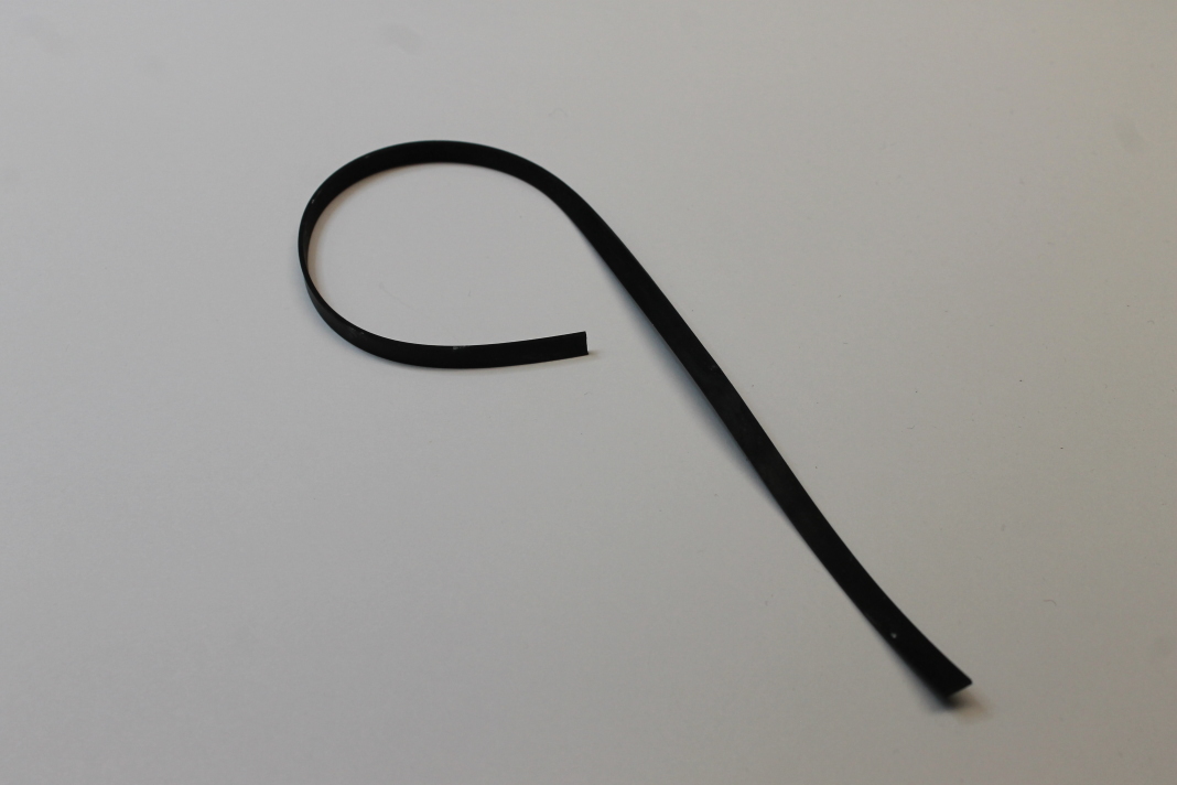

Nach empirischer Suche einen defekten Flachriemen entdeckt!
![[Bild: 11.jpg]](https://i.postimg.cc/2SkGH21Z/11.jpg)
![[Bild: 12.jpg]](https://i.postimg.cc/0j1d7fgr/12.jpg)
Die Bruchstelle wurde genau unter die Lupe genommen!!!! Fazit : Der muss erneuert werden.

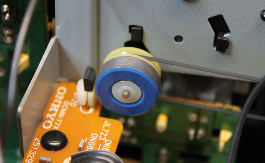

Aber das Deck schaltet immer wieder ab? Hmmmm?...Ein lockerer Zählwerkriemen !!!
![[Bild: 15.jpg]](https://i.postimg.cc/FzPzhrxm/15.jpg)
![[Bild: 14.jpg]](https://i.postimg.cc/Z5vnhhvt/14.jpg)

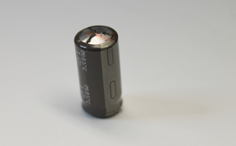

![[Bild: 8.jpg]](https://i.postimg.cc/hv0yjwJK/8.jpg)
![[Bild: 9.jpg]](https://i.postimg.cc/m28pWvfw/9.jpg)
Der stammt zwar nicht aus dem Deck, aber es war noch Platz für genau ein Bild!
