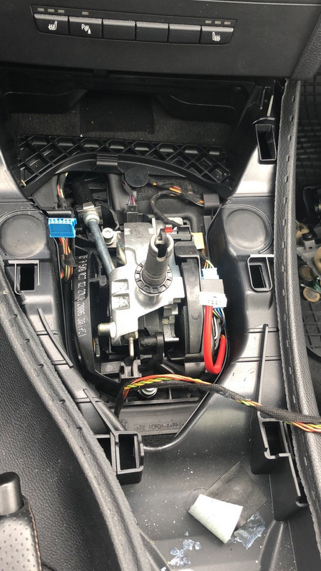

Also heute mal kurz die Schaltbox freigelegt...
[Bild: Kabelbruch-Schaltbox-01.jpg]

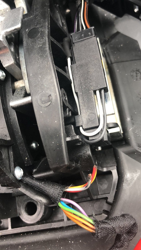

und siehe da - 3 unterbrochene Kabel:
[Bild: Kabelbruch-Schaltbox-02.jpg]
da ist auch schon die Ummantelung gebrochen:
[Bild: Kabelbruch-Schaltbox-03.jpg]

Somit ist das zweite Problem auch gelöst.
