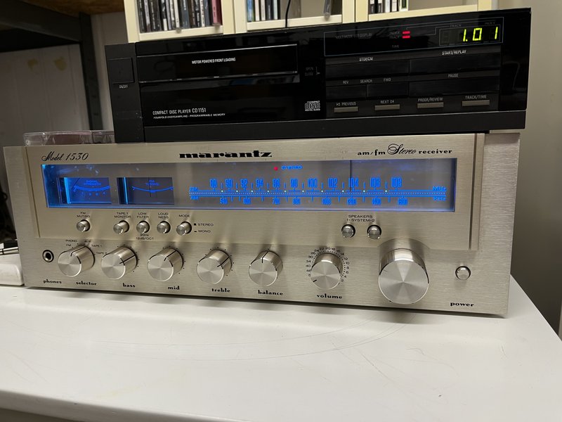

[Bild: i0U1weml.jpg]
[Bild: 8-DE16-A72-D44-E-4-EAA-953-E-AAB19782-BE5-B.jpg]
Läuft schon wieder. LED Lämpchen drin und annen‘ CD Player dran.

Die Beleuchtung ist nicht wirklich passend... Just my2cts.
Schön dass wieder einmal ein Gerät von der Verschrottung gerettet wurde!
Noch dazu ein so hochwertiges!
(17.01.2023, 17:57)sankenpi schrieb: Die Beleuchtung ist nicht wirklich passend... Just my2cts.
Wo er Recht hat...das sieht viel zu künstlich aus und tut einfach nur den Augen weh.
Bisschen Lipsrsealed2 Folie vor. . . .
