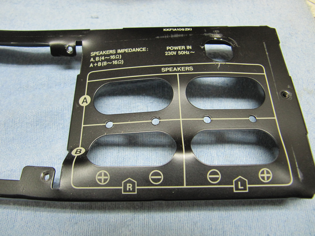

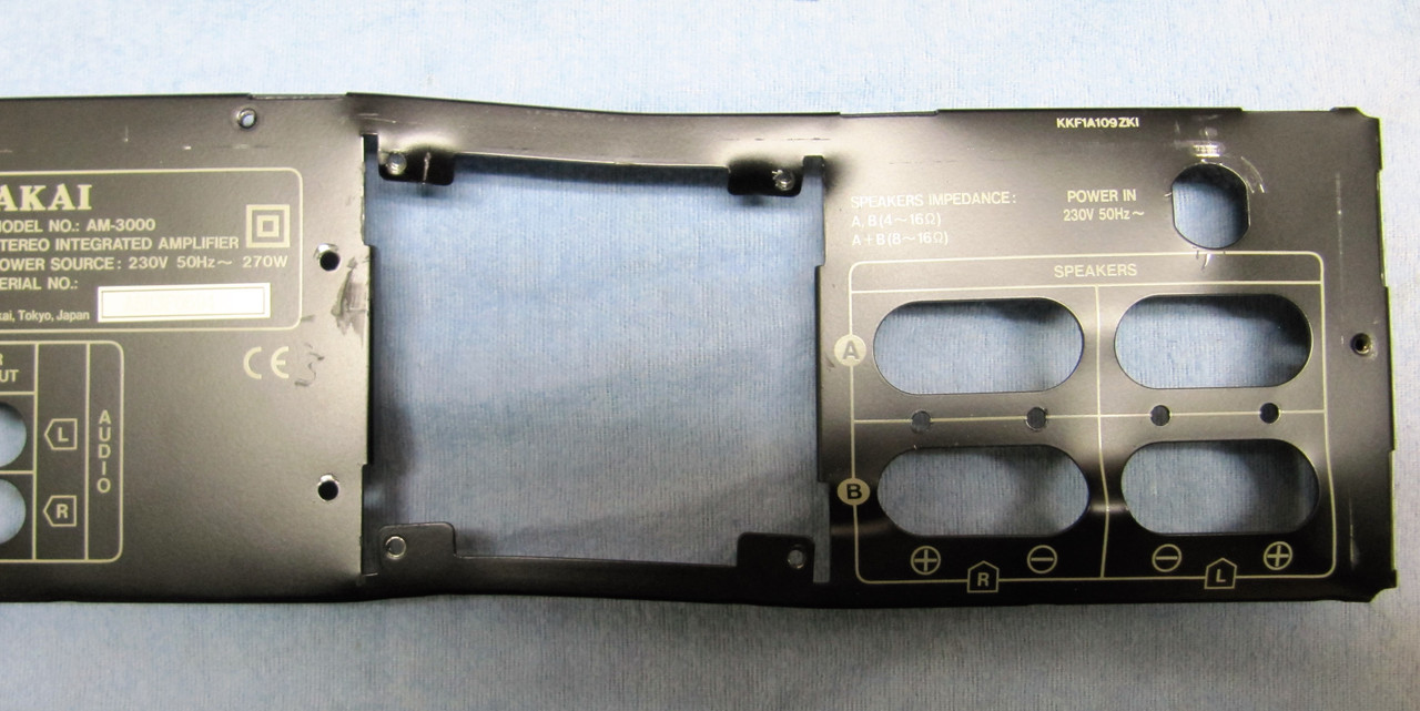

Als Maler und Lackierer fehlt mir das Metaller-Gen.

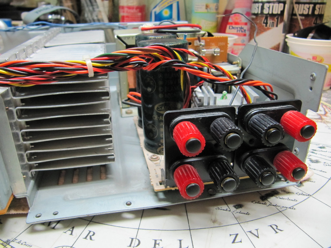

Möchte gerne einen Transportschaden mit Hausmitteln möglichst rückführbar machen. In erster Linie geht es um diesen Rückwandschaden sowie nach oben gedrückter Bodenplatte.
Das ich das mit Hilfe vieler Fotos zunächst auseinander baue ist mir schon klar.
Wenn ich nun beispielsweise die nackte Rückwand in Händen halte, wie gehe ich dann am besten vor? Womit? Kann ja nicht mit dem Hammer da rumdengeln.
Wäre sehr schön wenn hier gute umsetzbare Ideen gepostet würden.

Wenn es flache Metallstücke sind, spanne ich sie immer in meinen großen Schraubstock.
Danach sind sie wieder gerade.
Achtung: am besten Backen aus Aluminium o.ä. verwenden, damit sich die Struktur des Schraubstocks nicht im Gehäuse verewigt.

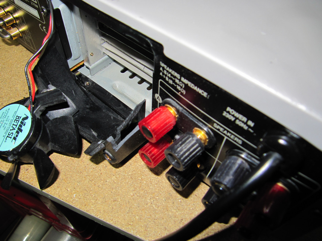

Sind denn die Kunststoffreste des Luftaustrittskanals noch vorhanden?
Beiträge: 1.409
Themen: 133
Thanks Received: 1.515 in 455 posts
Thanks Given: 944
Registriert seit: Mar 2019
(16.02.2023, 21:44)nice2hear schrieb: Sind denn die Kunststoffreste des Luftaustrittskanals noch vorhanden?
Der Luftaustrittskanal sieht mir nach "nur Lüfter" aus, Nidec ist im EDV-Bereich gängig, ich denke da sollte man sogar baugleichen Original-Ersatz beschaffen können!

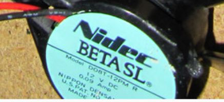

Dann ist ja gut wenn Dirk sich das ansieht, bzw. schon mal Regale abcheckt. Sonst hier aussuchen,
https://www.ebay.de/sch/i.html?_from=R40..._PrefLoc=3
mmhh, der 12PG Type mit höherem Strom... Wenns mechanisch passt ggf nen Vorwiderstand.
Modell ist wohl D08T - 12PM R, 12V, 0,09A

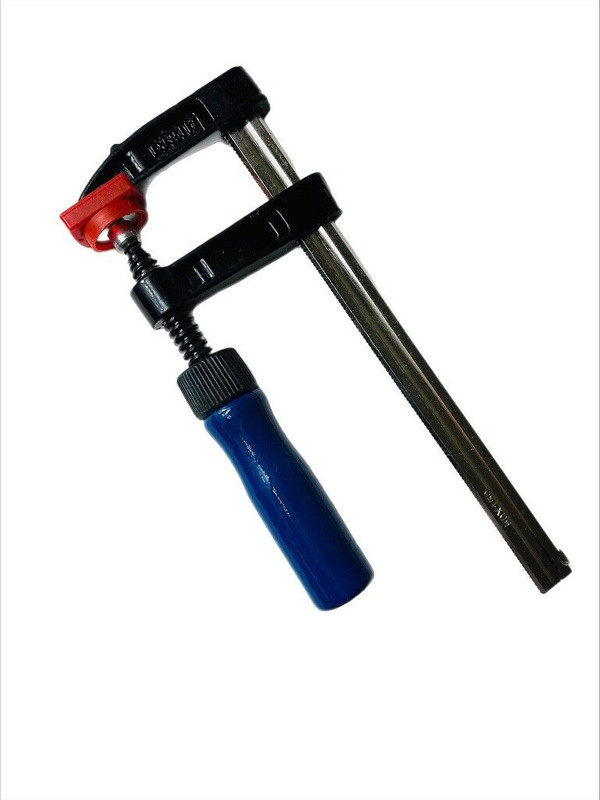

Hallo Volker
Meine erste Idee wäre kleine Schraubzwingen aus Metall ( nich die Plastikklemmen die zur Zeit güstig angeboten werden ).
Einfach mal im Baumarkt umschauen.

(16.02.2023, 21:50)stereosound schrieb: (16.02.2023, 21:44)nice2hear schrieb: Sind denn die Kunststoffreste des Luftaustrittskanals noch vorhanden?

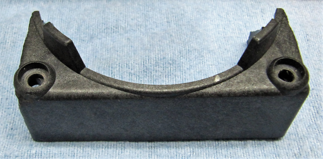

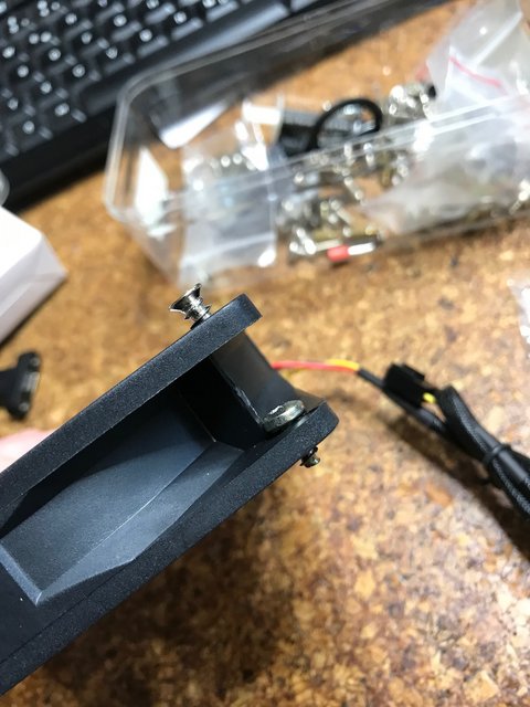

Es ist übrigens nicht nur Lüfter, sondern auch Abdeckung und Befestigung für den Lüfter:

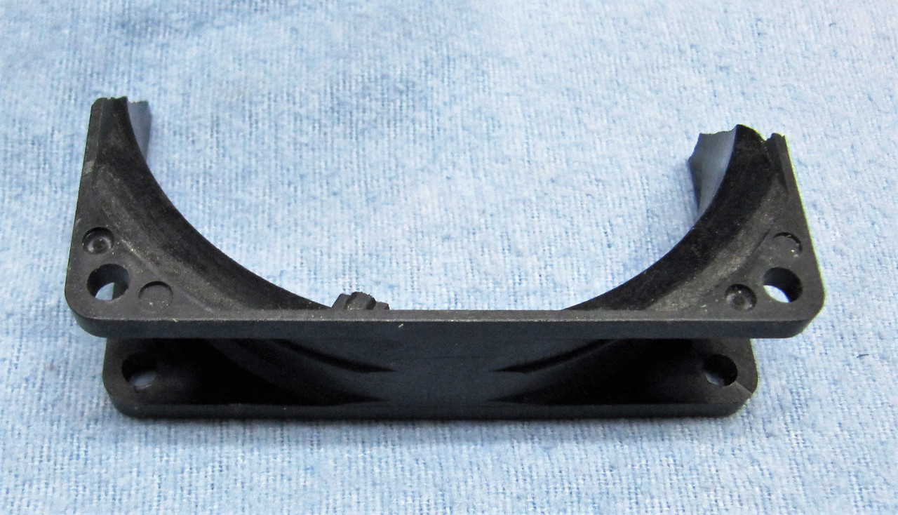

Lüfter ist kein Problem,, das mache ich schon. Die Abdeckung ist das größere Problem, mal sehen ob ich etwas im Fundus habe aus dem ich etwas schnitzen kann.
Lüftergitter habe ich auch noch, mal sehen was wird.

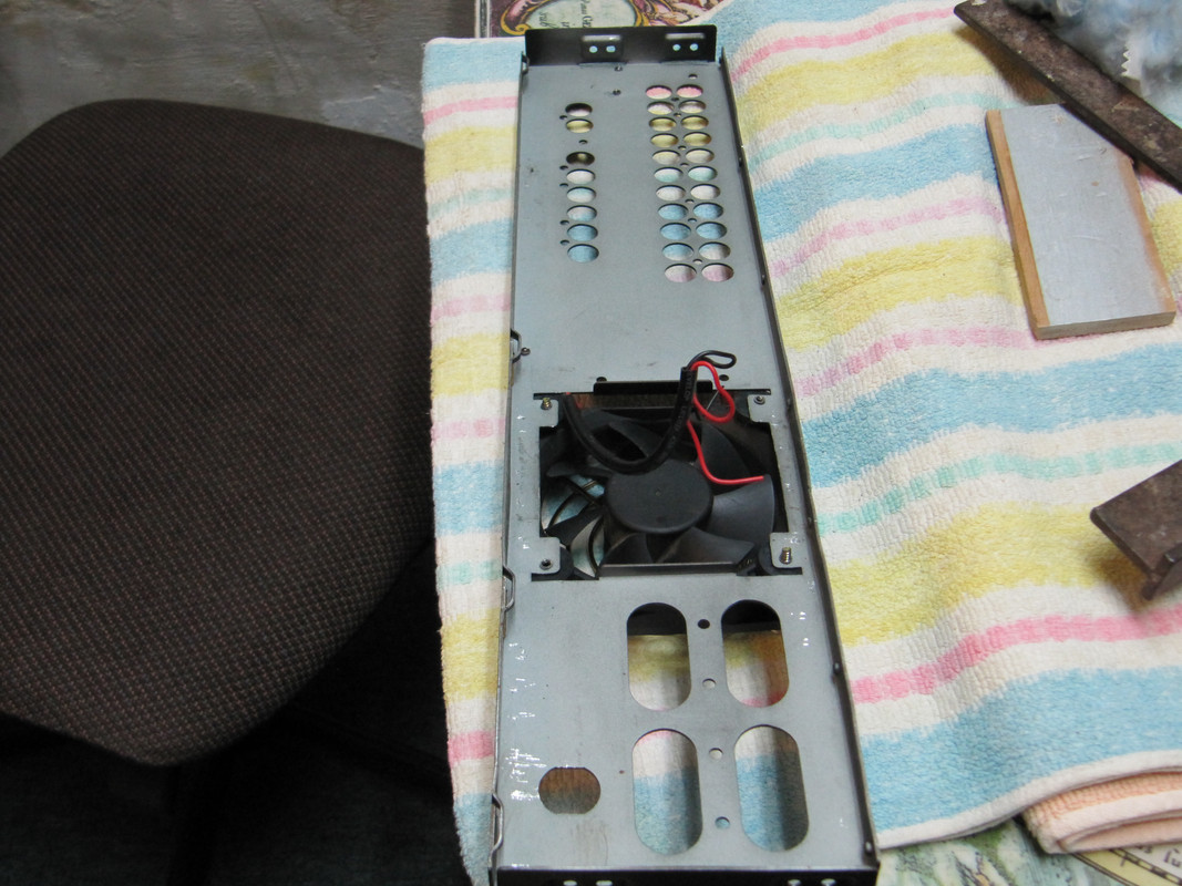

Den Montagerahmen brauchen wir vielleicht gar nicht.
Der ist eh nur für den Fingerschutz. Geschraubt wird durch den Lüfter.
Meine Idee:

Holzbretter, Gummi Hammer, Schraubzwingen, Schraubstock, Geduld und Mut für Kaltverformung.
Dann wirs das wieder ok. Nicht perfekt aber gut genug für die Rückseite.

Einfach mal in einem Metallbearbeitungs-Betrieb ( Schlosser und Karosseriebau ) in der Heimatstadt anrufen und nachfragen ob soetwas zu Richten möglich ist.
Dann die Bilder als E-Mail nach absprache Hinschicken und das Ergebnis abwarten ( Preis nicht vergessen ).

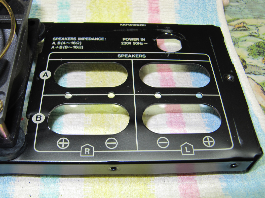

Man wird das zumindest örtlich mit dem Hammer hindengeln müssen und das halbwegs wieder hinzukriegen, die beschriftete Seite kann man zur Schonung an den entsprechenden Stellen mit Gaffatape abkleben, vorher testen das die Beschriftung das jeweilige Tape abkann, da gibt es Unterschiede. Der Karosseriebauer ist gewohnt das nach solchen Richtarbeiten lackiert wird, da sollte man einen zum Freund haben wenn es keine Entäuschungen geben soll, nicht nur bezüglich der Rechnung.
Wenn Du Dich selber nicht traust, schicks rum. Mint Condition wird es wegen der schon vorhandenen Schrammen natürlich nicht mehr werden, aber sieht durchaus "gut" machbar aus auf dem Bild.

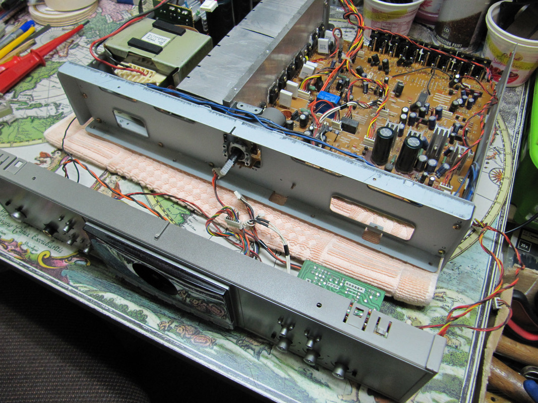

Heute habe ich mich dran versucht. Überlegt was ich an Hilfsmitteln einsetzen könnte, Schraubzwingen , verschiedene Hammer zurecht gelegt und dann einfach mal angefangen.
Vorab möchte ich noch sagen, wenn man die richtigen Sachen da hätte glaube ich das es nahezu rückstandsfrei zurück gebaut werden könnte.

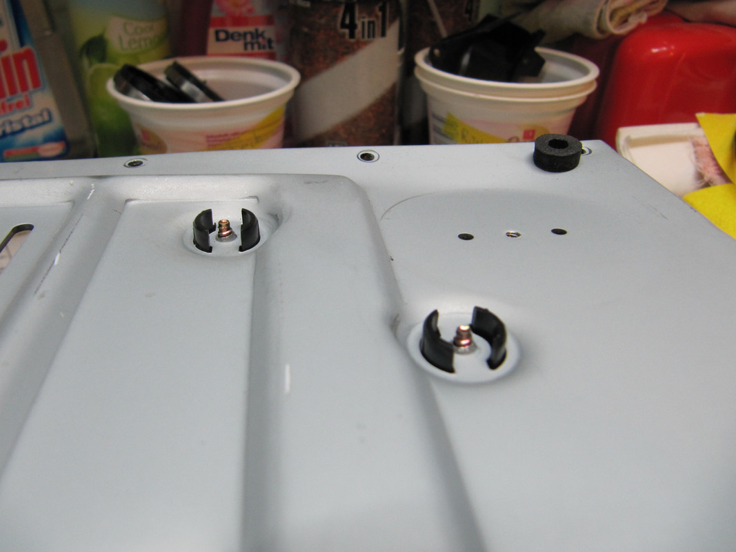

Aber mit meinen Mitteln bin ich zufrieden und ist ja der einfache Teil des ganzen. Das schwierige wegen der Bauteile wird die Bodenplatte mit den eingedrückten Füßen werden.
Bin jedenfalls so zufrieden und jetzt sieht man an der schlimmsten Stelle mit dem B noch einen kleinen knicks. Wenn die LS-Terminal wieder montiert sind wird das kaum noch auffallen.
Der Lüfter passt wieder normgerecht. Brauch nur kleinere Gummis(die jetzigen etwas zu groß) und am besten die zwei fehlenden Schrauben.
Aber seht selber.

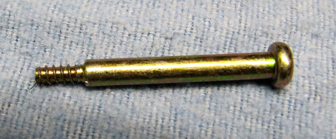

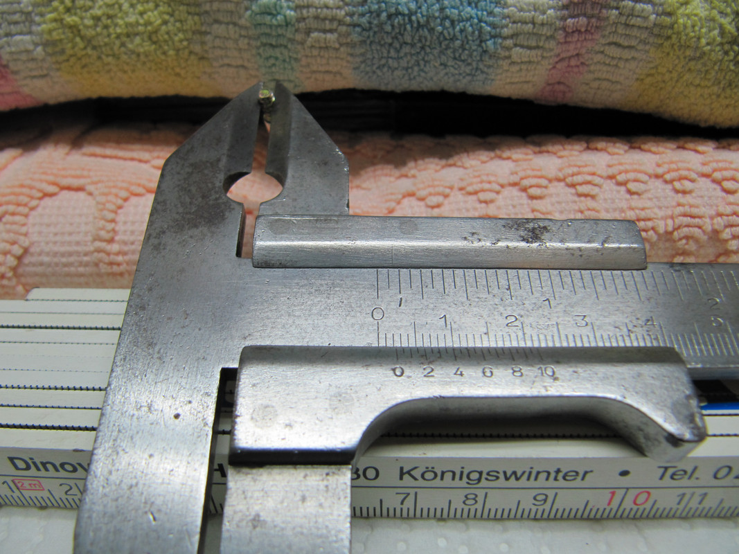

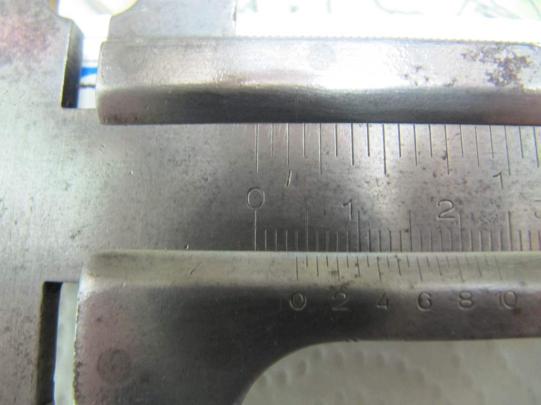

Die gesuchten Schrauben haben diese Länge, einen DM am Schaft von 4mm und am Gewinde 2mm.

(18.02.2023, 22:34)UriahHeep schrieb: ... Die gesuchten Schrauben haben diese Länge, einen DM am Schaft von 4mm und am Gewinde 2mm. ...
Na siehste = nicht übel, sprach der Dübel. Und ich will Deine Arbeit nicht diskriminieren, aber ein bißchen Feintuning ist noch möglich - sagt DrMechanix -
Zu den Schrauben, die werden überbewertet, da geht alles Mögliche, ansonsten - nimmste die solange ->
