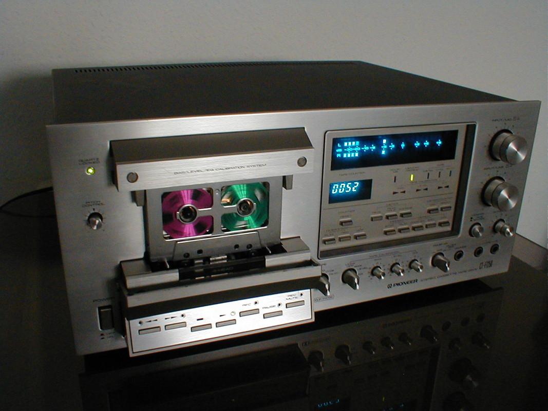

Und wieder ist es passiert… mir wurde ein wunderbares Stück Hifi-Geschichte geschenkt. Wahrscheinlich habe ich wieder einmal zu begeistert von meiner Hinwendung zur Tonaufzeichnung auf Magnetband unterschiedlicher Dimensionen geschwärmt.
Zwangsläufig handelt es sich dabei um Geräte die schon einige Jahrzehnte auf dem Buckel haben, meist viele Jahre nicht mehr in Betrieb waren und deshalb natürlich Zuwendung brauchen… aber das ist ja der Spaß an der Sache, wenn man mal vom späteren Hören absieht.
PS.: vor einiger Zeit ist mir aufgefallen, dass ich noch keinen Direct- bzw. Front-Loader  besitze und bat um Erfahrungen mit Euren Geräten dieser Gattung. Dieses "Problem" sollte sich erledigt haben ;-).
[Bild: IMG-1397.jpg]
Das PIONEER CT-F1250 um das es hier geht stammt aus dem Jahre 1980 und ist optisch in einem sehr guten Zustand… der Technik kann man ja in der Regel auf die Beine helfen!
Das Holz-Gehäuse besteht aus kunststoffbeschichtetem Sperrholz, die Oberfläche entsprechend robust… die Kanten sind die wunden Punkte… hier aber mit nur wenig Patina über die Zeit gekommen.
Beim Einschalten passierte was man vermuten durfte… nicht so arg viel. Trotzdem war ich zufrieden denn das typische Klacken eines Hubmagneten war zu vernehmen und das Display leuchtet kräftig und gleichmäßig. Nicht selbstverständlich!
Natürlich kein motiviertes Spulen und kein Play… nach dem Öffnen des Gehäuses war auf den ersten Blick klar, dass der Capstan-Riemen sich in eine klebrige Masse verwandelt und im Gehäuse verteilt hatte. Die beiden anderen Riemen und die Idler-Bereifung waren noch intakt… offensichtlich aber schon einmal ersetzt worden, war doch ein Vierkantriemen durch einen Rundriemen ersetzt worden der zudem auch deutlich zuwenig Zug entwickelte.
Es standen also zunächst die üblichen Reinigungsarbeiten und ein Wechsel der Riemen an. Dann würde man sehen können ob es vielleicht die oft beschriebenen Probleme mit den Tonköpfen oder andere Schwierigkeiten gibt.
