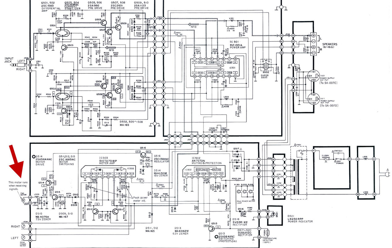

Der SA TX-50 hat wie so viele Receiver einen Lüfter, dessen Verhalten etwas merkwürdig ist.
Das Gerät funktioniert problemlos, aber der Lüfter wird unabhängig von der Temperatur oder dem fliessenden Strom
auch ohne angeschlossene Lautsprecher quasi im Rhytmus der Musik pulsierend angesteuert.
Hat man z.B. Tunerrauschen, dreht der Lüfter ab einer Schwelle (laut Anzeigeinstrumenten im Gerät) ab etwa 10 Watt los, um sofort wieder aufzuhören, wenn man die Schwelle minimal unterschreitet, also leiser dreht.
Mit Musiksignalen wird bereits in Zimmerlautstärke der Lüfter im Rhytmus der Musik angesteuert....
Es gibt ein oder zwei Berichte im Netz, wo dieses Problem geschildert, aber nicht behoben wird.
Ist es bei dem Ding evtl. sogar "normal" ???, oder kann man irgendwas im Setup einstellen? Habe momentan noch keine Fernbedienung.

Das kenne ich auch so von mehreren Technics-Receivern, auch ein SA-GX130 verhielt sich exakt gleich (bei jedem Bassschlag lief der Lüfter an).

na ja, so sorgt man dafür, dass der Anwender den Lüfter nicht hört. Der dreht sich ja nur, wenn es lauter ist...
