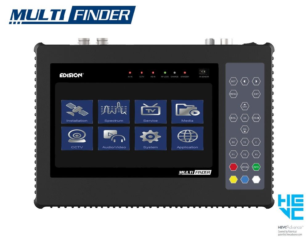

Ich würde gern (m)ein solchiges Gerät wiederbeleben...
[Bild: Multi-Finder_01.jpg]
Hat Kurzschluss auf Betriebsspannung.
