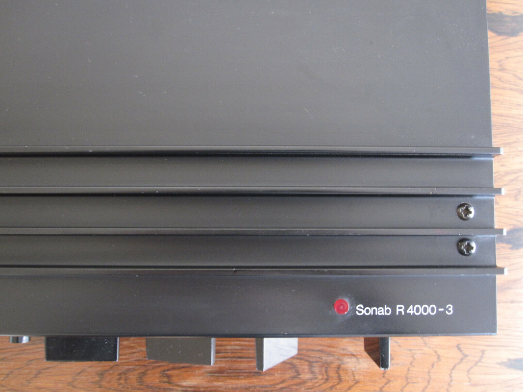

Beiträge: 10
Thanks Received: 25 in 5 posts
Thanks Given: 0
Registriert seit: Nov 2023
(26.11.2023, 01:15)Ralph schrieb: Ich finde diesen Receiver echt nicht hübsch, wenn mir allerdings einer über den Weg laufen würde, könnte es passieren, dass ich trotzdem noch ein freies Plätzchen für es finden würde.
Weg 1
https://www.ebay.de/itm/314965759016?mkc...media=COPY
Weg 2
https://www.ebay.de/itm/185189044419?mkc...media=COPY
Der zweite scheint in perfektem Zustand zu sein. Leider etwas teuer. Für meinen habe ich 180,- bezahlt, aber in kosmetisch deutlich schlechterem Zustand, ohne Licht und gestern habe ich gemerkt das ein die Boxenanschlüsse B nach ein paar Minuten auf einem Kanal anfangen zu pfeifen. Keine Ahnung, woran das nun wieder liegt.
Das Highlight an dem R4000, auch wenn ich es nicht verwende, ist für micht die FM Skala. Die ist nicht mechanisch sondern elektronisch angesteuert. Sicherlich eine technologische Sackgasse, aber zu einer Zeit, in der alle glänzende Augen wegen des Schwungrads bei Marantz-Receivern bekommen haben, gab es schon so etwas. Abgefahren. Schade, dass das FM-Band bald abgeschaltet wird.
Sonab R4000 2, Sonab R4000 3, Sonab OA 5, Sonab OA14, Sonab OD11
Ova, dimidum non volvunt.
Beiträge: 10
Thanks Given: 0
Hab noch einen gekauft. Makellos NOS-Zustand. Einen für Zuhause, einen fürs Ferienhaus.
