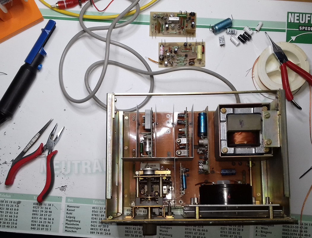

Den verregneten Nachmittag mit dieser Instandsetzung verbracht :
[Bild: 20240103-161359.jpg]
[Bild: 20240103-185855.jpg]

Heisst geht wieder? Schönes Teil u. guter Deal.  Thumbsup
Solange keiner dieser russischen Millitärtransistoren verreckt ist das Teil wirklich gut.

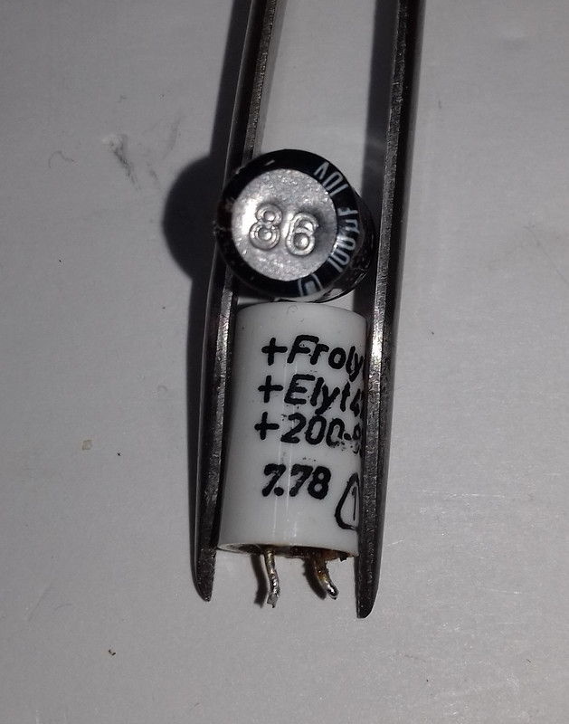

Wichtig sind nur die Schneemänner. Diese komischen weißen Elkos sind nach so langer Zeit bei dem Teil eigentlich immer Tot.
Der Bereichsumschalter ist richtig schön massiv und robust.
Die haben sich Tapfer gehalten ( siehe Datum ) :
[Bild: 20240103-203502.jpg]
