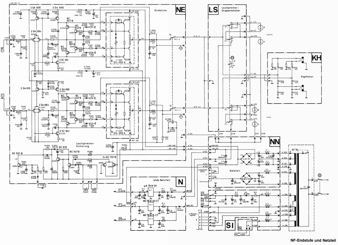

In der nächsten Zeit werde ich mich mit der Aufarbeitung einer weitgehend funktionsfähigen Wega Concept 51K beschäftigen müssen. In schwarz hätte sie mich weniger begeistert, aber als hellgraue Ausführung könnte sie bei mir dauerhaftes Bleiberecht bekommen.
Jetzt habe ich festgestellt das die Netzspannung auf 220 Volt festgelegt und nicht umstellbar ist. Die Anlage soll aber im Bereich Netzteil/Spannungsregler ein Sensibelchen sein und schon mal unter der heute üblichen Netzspannung Defekte erleiden.
Nun bin ich auf der Suche nach einer wirtschaftlich vertretbaren Möglichkeit, das Gerät sicher mit Strom zu versorgen. Die Leistungsaufnahme ist mit 350 Watt angegeben.
Ich hatte im ersten Moment an eine USV aus dem EDV-Bereich mit regelbarer Ausgangspannung gedacht. Eine andere, platzsparende Lösung wäre mir allerdings lieber, wenn wirtschaftlich vertretbar.
Falls da jemand eine Idee oder Erfahrung mit dieser Anlage an der heutigen Netzspannung hat, bitte gerne hier mitteilen.
Schaltplanauszug Endstufe und Netzteil:
[Bild: Wega-Concept-51-K-Schaltplan-Endstufe-Ne...S27-28.jpg]

Da steckt stets der gleiche Denkfehler drin.
Die Frage muss doch lauten: Was bleibt hinter dem Trafo bei 220, 230 und 240Vac hängen ?
[Bild: CxX5RDSl.jpg]
So gut wie nichts.
Lasse dich nicht von irgendwelchen Internetz-Scharfmachern einfangen.
  • Bernd_J
Dürfen denn die eingebauten Spannungsregler µA79 Mxx denn mehr als 35Volt? Wenn sonst die Endstufe die höhere Spanung verträgt, wäre es ja ok. Im Zweifel könntest du vor D11 und D12 jeweils 2X 1N4003 oder der so schalten,dann könntest du ganz beruhigt sein.
