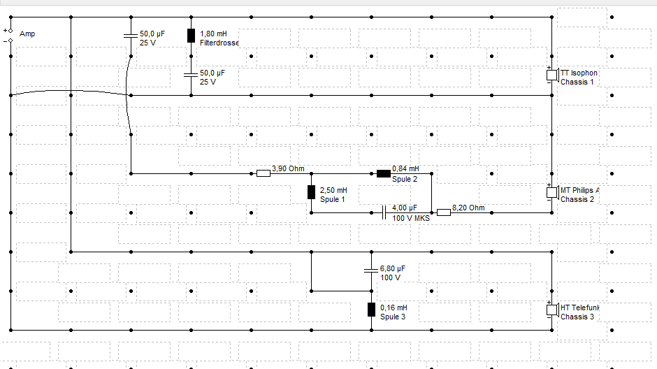

Moin zusammen,
ich hatte ja bei den Neuzugängen diese Box vorgestellt - eine Imperial LB 40 - stramme 50 Jahre alt. Was die Frequenzweiche angeht,
bin ich nicht sicher, ob diese dem Originalzustand entspricht, da ich bei einer Box auf durchgeschnittene und wieder verlötete Kabel gestoßen bin.
Um nun festzustellen, ob die Verdrahtung der Weiche offensichtliche Fehler enthält, habe ich mal versucht den Drahtverhau zu entschlüsseln und
mit dem Weicheneditor von Boxsim darzustellen. Problem dabei: Ich verstehe nicht viel von Weichenkonstruktion und daher geht meine Frage an die
Kenner im Forum  Macht diese Weiche grundsätzlich Sinn? Grundsätzlich deshalb, weil ohne genauere Kenntnis der Chassis und somit der TSP-Werte
keine präzise Aussage möglich ist. Mir geht es nur darum, ob hier irgendwelche groben Fehler im Sinne von "geht garnicht" erkennbar sind?

Nein. Macht an keiner Stelle Sinn. Aber ich vermute mal, das liegt nicht an der Box, sondern daran, dass Du den Schaltplan völlig falsch gezeichnet hast.

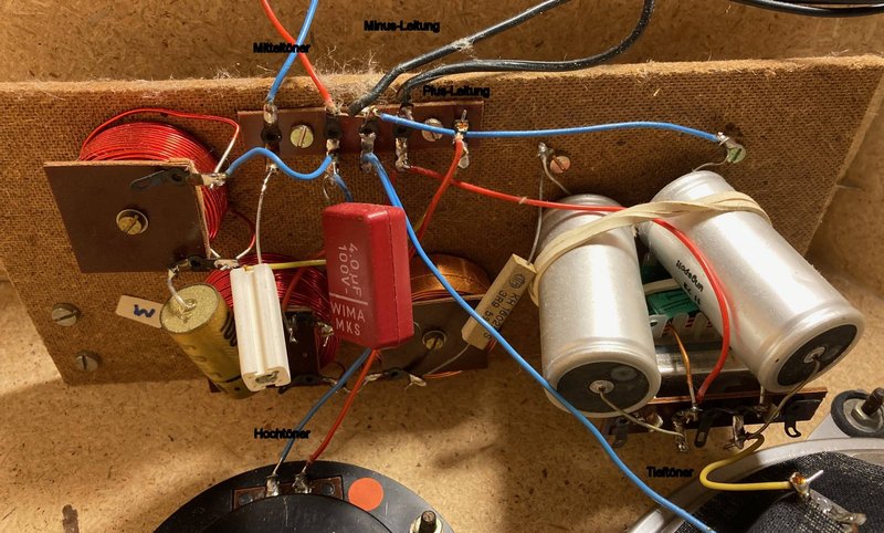

Mach mal ein paar Bilder der Weiche.
• Sony-Freak-Kaarst
Beiträge: 540
Themen: 23
Thanks Received: 1.317 in 267 posts
Thanks Given: 2.098
Registriert seit: Apr 2012

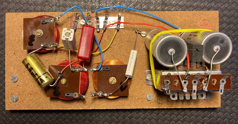

Na ja, ich kann mir schon vorstellen, dass sich beim Zeichnen Fehler eingeschlichen haben - aber völlig falsch?
Egal - hier ein paar Bilder...

Naja, den 6,8µF kannst Du auch gleich ganz ausbauen, auf Deinem Schaltplan ist der nämlich kurzgeschlossen.  Da dürfte noch einiges mehr schiefgelaufen sein, am besten zuerst auf Wikipedia mal zu Hoch- und Tiefpass schauen wie die Schaltbilder dafür üblicherweise aussehen, dann alles noch mal durchgehen.

Hui, was für ein Saustall…

Also: Beim Tieftöner geht der Ausgang der Trafospule ans Chassis und über den ganz rechten großen Kondensator, der also parallel zum Chassis liegt, auf Masse. Klassisches Filter zweiter Ordnung.

So jetzt - die Verbindung beim 6,8 uF war natürlich Blödsinn  .. nochmal nachgeschaut - neuer Versuch...
Das müsste jetzt eigentlich den vorhandenen Gegebenheiten entsprechen  Ich habe jedenfalls die Weiche so vorgefunden - und werde
daran auch nichts ändern. Wie auch immer, die Boxen klingen für mein Hörempfinden recht stimmig und - bevor jemand fragt: MT und HT
sind tatsächlich verpolt angeschlossen.

Die Schaltung für den HT ist auf jeden Fall auch falsch gezeichnet. Der Kondensator ist in der Plus-Leitung in Reihe
zum Hochtöner, die Spule hinter dem Kondensator parallel zum Chassis an Plus und Minus, also klassische 12dB-Schaltung.

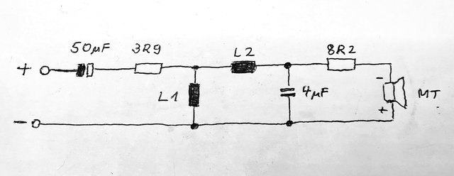

Der Mitteltonzweig sieht für mich so aus:
Woher hast du eigentlich die Werte für die Spulen?

(04.02.2024, 00:54)xs500 schrieb: Der Mitteltonzweig sieht für mich so aus:
![[Bild: Weiche-MT.jpg]](https://i.postimg.cc/wxsCVWqn/Weiche-MT.jpg)
Nachdem ich lange im Web nach einer Quelle für ein Bild der Weiche im Originalzustand gesucht hatte - bzw. idealerweise dem Schaltplan,
hab ich mangels anderer Möglichkeiten die Spulen einseitig ausgelötet und mit Komponententester gemessen. Das werden daher
wahrscheinlich nur Näherungswerte sein.

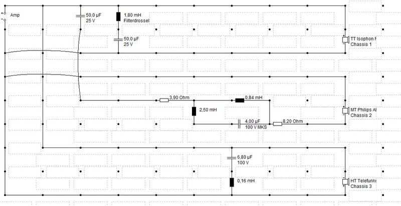

(04.02.2024, 08:42)no_mp3 schrieb: (04.02.2024, 00:10)xs500 schrieb: Die Schaltung für den HT ist auf jeden Fall auch falsch gezeichnet. Der Kondensator ist in der Plus-Leitung in Reihe
Du hast recht, genau so ist es - hab ich falsch eingezeichnet
Phil
Ich habe jetzt mal deinen Vorschlag in die Zeichnung übernommen - das sieht dann insgesamt so aus:
Grüße aus dem Emsland
Phil

Die Spule im Basszweig gehört in Reihe geschaltet, dahinter (Richtung Bass) der Elko parallel zum Chassis nach Masse.
Die Spule im Hochtonzweig muss hinter den Kondensator (Richtung HT) gesetzt werden.

(04.02.2024, 11:27)xs500 schrieb: Die Spule im Basszweig gehört in Reihe geschaltet, dahinter (Richtung Bass) der Elko parallel zum Chassis nach Masse.
OK, so umgesetzt! Ich werde doch mal recherchieren ob ich irgendwie an TSP-Werte für die Chassis komme, aber grundsätzlich hab ich jetzt Lust bekommen, die
Weiche entsprechend anzupassen. Was macht mehr Sinn - Neuaufbau auf dem vorhandenen Brett oder besser auf einer Rasterplatine?
Danke für Deine Hilfe...
Phil

Sind beim MT u. HT nicht + und - vertausch?? Also muss nicht Minus beides mal unten sein???

(04.02.2024, 14:40)nice2hear schrieb: Sind beim MT u. HT nicht + und - vertausch?? Also muss nicht Minus beides mal unten sein???
Hat mich zunächst auch irritiert - aber hier sind MT und HT tatsächlich (und absichtlich) verpolt angeschlossen! Im übrigen bin ich inzwischen auf eine andere Box gestoßen, welche die gleiche
Chassis-Bestückung verwendet und auch ein ähnliches Gehäusevolumen hat, die Telefunken TL 70! Besonders schön: Hierzu gibt es einen Plan der Weiche (Radio-Museum) - und
es kommt noch besser: Dieser Plan ist identisch mit der Planzeichnung die ich nach Holgers Korrekturen angefertigt habe  Das passt jetzt also und damit kann und werde
ich die Korrekturen bei der Weiche auch vornehmen.

Nein, ist er garantiert nicht. Tiefton- und Hochtonzweig sind immer noch Unsinn.
