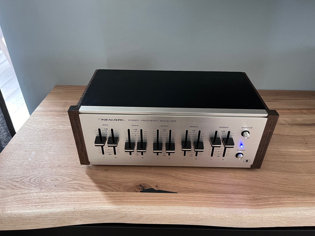

da ich mir Warfedale Linton 85 gegelegt hatte und mir mein AVR dazu optisch nicht mehr gepasst hat, dient
hier mittlerweile ein Pioneer SX 525 als Receiver. Um den Klang dann noch weiter meinen Bedürfnissen anzupassen bin ich auf der Suche nach einem EQ mit dem Realistic Stereo Frequency EQ fündig geworden.
Beide Geräte waren bei Armin und sind somit auf einen Top Stand.
Als Zuspieler nutze ich schon ewig Streamer auf Raspberry Basis. Mein derzeitiger passte aber nicht zu den Vintage Geräten also musste was Neues her.
Dafür habe ich einen Pioneer TX 500A Tuner entkernt ( das Innenleben habe ich zu Armin geschickt, damit kann er vielleicht einen anderen TX 500A retten) und einen Raspberry mit Hifiberry DAC2HD und THEL Netzteil verbaut.
Front und Rückplatte kamen neu, Gehäuse mit D C Fix Lederfolie bezogen und die Seitenteil mit Nussbaumholz versehen. Da Raspi und Netzteil schon recht warm werden musste ich noch Lüftungsgitter verbauen.
System ist hier Volumio, ich werde die Tage aber mal Moode probieren. Bislang hatte ich immer den PiCorePlayer laufen auf den anderen Streamern, aber den bekommt mal wohl nicht mit dem 11.9 Zoll Touchdisplay zum laufen.
So passt das erstmal ganz gut für mich.

Sowas habe ich ja noch nie gesehen! Passt optisch aber super. Glückwunsch!

Das sieht ja genial aus!

Super gemacht!
Das gleiche habe ich mit einem Accuphase Tuner gemacht, aber nicht so gut wie dein Pioneer.

Ja, sehr sehr gut gemacht! Das erinnert mich daran, dass ich auch noch dieses Display habe und mich wohl auch mal ans Basteln begeben muss. Aber ist das Netzteil nicht ein bisschen Overkill?

das ist halt schon private-cloud-ready
Toll gemacht und passt mMn super & absolut in die "wer macht den sowas" DIY Kategorie....

Das ist sensationell, ich bin begeistert.

(22.03.2024, 11:37)derHamburger schrieb: ... Aber ist das Netzteil nicht ein bisschen Overkill?
Auf jeden Fall, dass ist dieses hier:
Audiophile Super-Netzteile, High-End Analog Netzteile für DA-Wandler; Raspberry Pi (thel-audioworld.de)
Das habe ich verbaut "weil ich´s kann" ;-))
Das ist ein Doppel NT wobei der eine Part für den Raspi und der andere Part für das Display ist.
Das kann man auch z.B. mit den original Raspberry Netzteilen für 10€ machen, erfüllt den gleichen Zweck.
Ich baue mir öfter mal Streamer auf Raspberry Basis zusammen und das Netzteil wandert dann immer in den aktuellen Player im Wohnzimmer.

Benutzt Du Volumio?
Wenn ja, welches Plugin ist es mit den VU-Metern?

Ja, derzeit Volumio mit dem PeppyMeter PlugIn

Klasse Projekt!
Super umgesetzt! Glückwunsch!
Sowas ähnliches habe ich auch grad auf dem Radar, um es mit einem EMUD-Radio aus den 1950ern zu bauen.
Kannst Du uns sagen, welches Display das ist -- und evtl auch ob man zur Bedienung der Volumino-Oberfläche auch interaktive Knöppkes anbringen kann (anstatt nur Äpp)?

Moin, klar.
Das ist ein Waveshare 11.9 Touchdisplay (HDMI).
https://www.waveshare.com/11.9inch-hdmi-lcd.htm
Die zweite Frage habe ich nicht ganz verstanden. Die Musik lässt sich über das Display bedienen, genau so, als hättest Du ein Tablet / Handy in der Hand.
Oder meinst Du richtige Knöpfe /Drehregler am Gerät an bringen? Das geht natürlich auch, z.B. Rotary Encoder, es gehen auch IR Fernbedienungen usw. Dafür gibts Softwareseitig die entsprechenden PlugIns
Oder was meintest Du?

Genau -- sowas wie Rotaries etc schwebte mir vor, um die Haptik zu erhalten.
Das hier ist der EMUD und der hat halt Senderknpf und Lautstärkeknopf -- die sollen eine Funktion behalten.
Halbwegs passendes Display (ist etwas kleiner als deins) habe ich schon. Muss mal sehen, wann ich dazu komme ....
Soll einen Bose Richbass in die Rückwand bekommen und Visaton FRS8 in die Front.
Kann dann Stand alone oder einfach nur als Möbel und am Chinch.....

Ja das klappt natürlich. Die Drehregler kannst Du ersetzen und dann z.B. in Volumio nutzen.

Bei mir kann ich mittlerweile das Gerät auch mit dem originalen Accuphase-Schalter an und ausschalten. (Aber nur ein normales Steckernetzteil drin).

gefällt mir auch sehr gut  - sowohl die Art die handwerklichen Ausführung als auch der Ansatz, dem alte Gerät einer weiteren zeitgemäßen Nutzung zu ermöglichen!!! Und die Bedienbarkeit und Darstellung via Touch-Display ist natürlich der Hammer  ...
Ich hatte hier ja auch bereits einige Nachrüstungen zum NWP in alten PIO's vorgestellt - hatte dabei allerdings immer das Ziel verfolgt, das Teil äusserlich nicht zu verändern, um den Originalzustand beibehalten zu können. Dazu habe ich bisher auch keine halbwegs passenden Displays gefunden, die in etwa den originalen Displaygrößen z.B. eines PIO F-91 oder F-93 entsprechen.
Frage: Das genannte VOLUMIO-Image ist speziell für diesen Touch angepasst und erstellt wurden?
Da ich hier vorwiegend moODE nutze (3x) und diese auch gegenüber VOLUMIO (1x) favorisiere, interessiert mich natürlich, ob deine NWP auch auf moODE läuft, da dort laut meiner Kenntnis momentan nur ein 7inch-Display unterstützt wird.
moODE hat aus meiner Sicht den Vorteil, das der DSP umfangreicher ausgeführt ist und man z.B. auch via BT streamen kann.
Vielleicht kannst Du in diesem Faden gelegentlich weiter berichten

mein Streamer mit 11,9" Display von Waveshare läuft mit Volumio. Das Volumio unterstützt das Display von Hause aus. Es muss nur in der Konfiguration eingetragen werden.
![[Bild: PXL-20240401-105814206.jpg]](https://i.postimg.cc/vZYjtkqn/PXL-20240401-105814206.jpg)
Nur die Einrichtung von Zappelzeigern (Peppymeter) erfordert Arbeit an der Tastatur.

Moin, also bei mir musste ich die config.txt entsprechend anpassen damit das 11.9 Waveshare Display unter Volumio lief, allerdings habe ich auch die HDMI Version.
 onlyurushi
ich habe das mit Moode nicht mehr ausprobiert da es mit Volumio jetzt perfekt läuft.
Da ich einen LMS auf einem anderen Raspi im Netzwerk laufen habe nutze ich die die Player auf Volumio Basis als Squeezelite Clients (da gibts ein Volumio Plugin) so das die Volumio Free Versionen ausreichen da alles (Qobuz, Tidal, Multiroom etc.) über den LMS läuft. Der LMS ist an Funktionsvielfalt unschlagbar.

bei mir werkelt die freie Version von Volumio, allerdings mit Registrierung - damit PlugIns funktionieren.
Mein Streamer ist nur das zusammenfrickeln von Modulen und etwas Software-Konfigurtion. Das Konzept hab' ich im Forum erwähnt: https://old-fidelity-forum.de/thread-125...pid1615338
moodeAudio hab ich ebenfalls im Einsatz, denn es hat viele Features, die bei Volumio Geld kosten.
Camilla DSP habe ich nicht probiert. Nur der parametrischen EQ um Breitbänder zu entzerren. Das mit dem parametrischen EQ hat halbwegs funktioniert.
