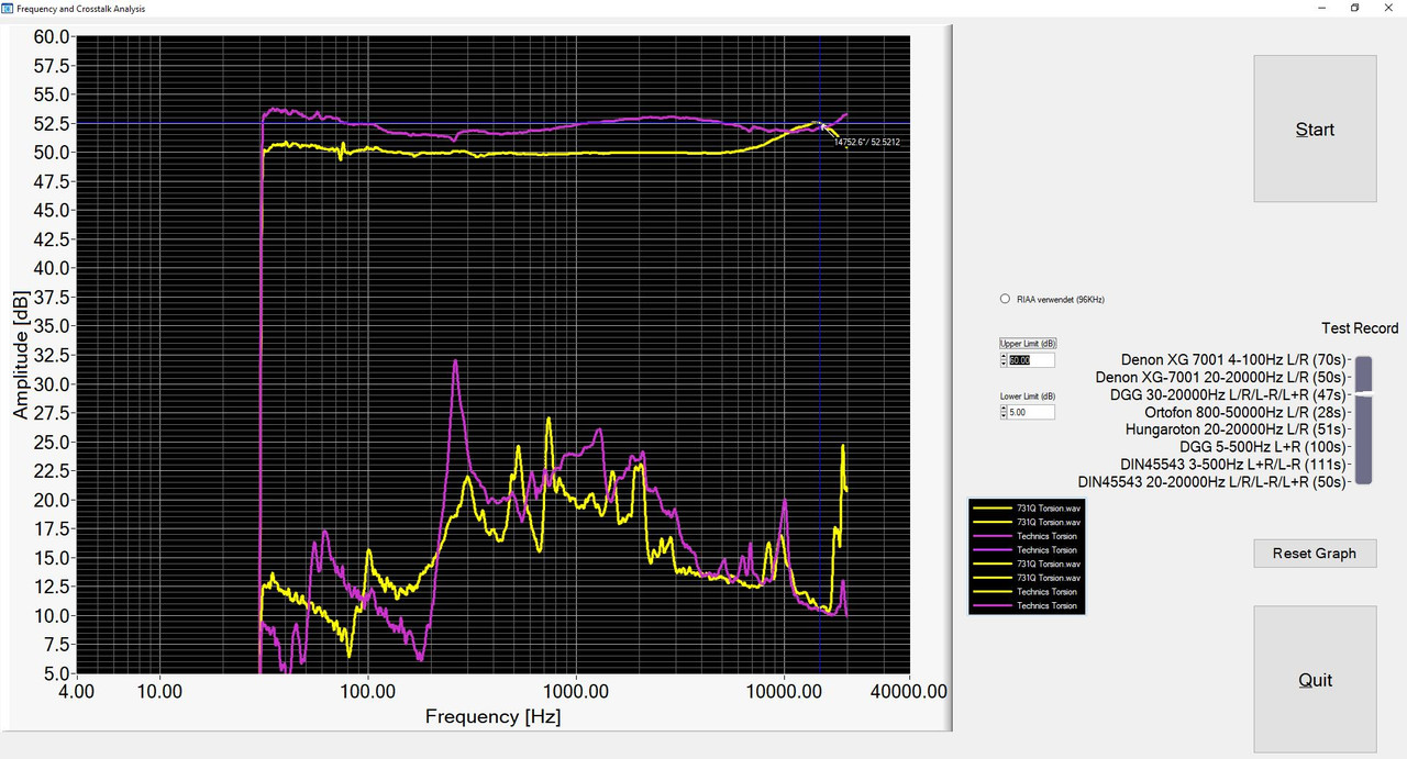

Apropos angeregt: Angeregt durch Schriften von Bruel+Kjaer habe ich mich mit einem Beschleunigungsmesser (Gewicht 2g) ,montiert auf der Headshell, auf die Suche nach solchen Resonanzen gemacht.
Hier ein Beispiel einer solchen Torsion an einem einfacheren Technics-Arm (gelb der Frequenzgang eines Kanals, blau die Beschleunigung in vertikaler Richtung):[Bild: Torsion-Technics.jpg]
Bei 260Hz kann man im Frequenzgang eine Unstetigkeit entdecken und auch die Torsion (Beschleunigung) ist gut zu erkennen. Rechne ich die Beschleunigung in eine Strecke um, so ergibt sich bei dieser Frequenz 0,22um effektiv...
Jetzt kann man sich durchaus fragen: Warum habe ich das gemacht?
Antwort: Weil es mich interessiert hat und ich so nach und nach meine Tonarme "just for fun" durchmessen will.
Frank
Schöne Darstellung und interessant, daß sich die Resonanz des Arms im Frequenzgang trotz der groben Skalierung erkennen läßt, das muß dann wohl schon mehr als 1 dB Frequenzgangfehler durch die Resonanz bei 260 Hz sein. Ist diese Frequenzgang-Welligkeit auch da, wenn der Beschleunigungsaufnehmer nicht auf der Headshell montiert ist?
Gruß Ralph
Hallo Ralph,
es sind 1dB und ja, die Resonanz ist auch ohne Aufnehmer da.
[Bild: Torsion-Vergleich.jpg]Anbei etwas gespreizt und im Vergleich mit einem  Dual 731Q...
