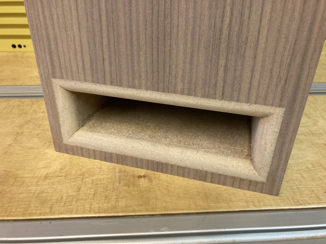

Ursprünglich wollte ich die Chassis noch mit einem kleinen bespannten Rahmen abdecken, doch ich glaube, das lasse ich sein. Sie sehen mit ihren Blechkörben zwar nicht nach Hightech aus, doch so what? Sie sind alt und dürfen auch so aussehen. Beim BR-Port habe ich leider ein bisschen unsauber gearbeitet. Da hat sich in der Kante unten rechts eine Leimnaht gezogen, die ich nicht vollständig entfernen konnte, so dass das MDF kein Öl aufnehmen konnte und nun etwas heller ist. Da der Port jedoch nach hinten rausgeht, ist das nicht so schlimm. Dafür ist das Nussbaumfurnier umso schöner. Smile

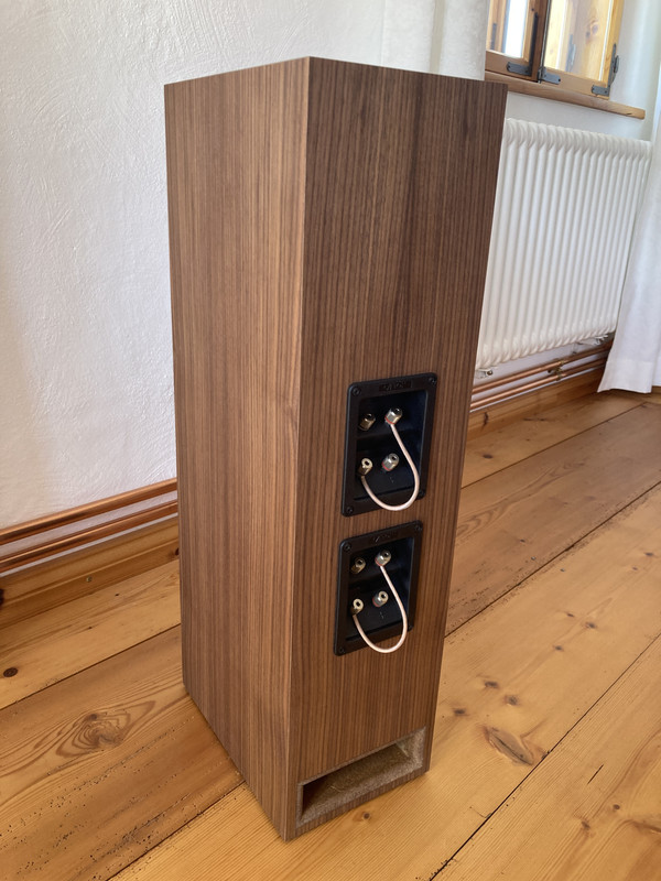

Im Subwoofer habe ich mir übrigens jegliche Frequenzweiche gespart. Dafür habe ich alle vier Spulen über Terminals rausgeführt, so dass später jede Seriell-/Parallel-Konfiguration möglich ist. Getrennt wird einfach mit dem MiniDSP. Die kleinen Elac freuen sich nun vermutlich wie Schnitzel, dass sie nun einen Highpass bekommen und nicht mehr so hart arbeiten müssen. Smile

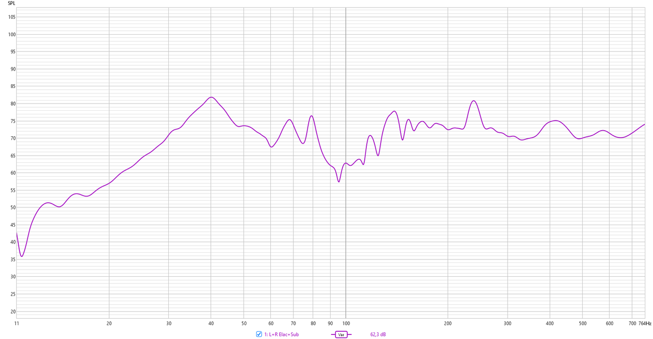

Ganz vergessen: Mittlerweile habe ich die Kombi aus den Elac Elegant 305 und dem Subwoofer mal ein bisschen eingemessen. Mit dem BR-Kanal habe ich es wohl etwas gut gemeint: Der Peak bei 40 Hz ist unübersehbar. Aber sei's drum: Peaks sind besser in den Griff zu kriegen, als Drops.
Apropos Drops: Die Senke bei 95 Hz ist dem Crossover geschuldet. Den größten Teil habe ich schon mittels Delay in den Griff gekriegt, doch alleine damit kriege ich es nicht in den Griff. Da muss ich wohl nochmal Hand anlegen.

Du könntest ja mal ein passendes Kantholz in den Reflexkanal schieben - das sorgt durch denn dann kleineren Querschnitt für eine tiefere Reflexabstimmung.
Hallo Thomas,
noch tiefer? Wenn man sich die Peaks mal weg denkt, würde die Kurve ja erst bei ca. 33 Hz abfallen und dann auch noch nicht einmal steil. Von dem Frequenzbereich profitieren ohnehin nicht mehr viele Musikstücke. Eine noch tiefere Abstimmung mag im Heimkino noch einen Vorteil bringen aber bei Musik sehe ich das kaum gegeben.
Tilman
Die Peaks lassen sich aber nicht "wegdenken" - und die 40 Hertz kommen entweder von einer Raummode - dann sollte man sie per DSP entzerren - oder eben von einer zu hohen Reflexabstimmung - dann wäre es schade, das Potential zu verschenken, wenn man es leicht korrigieren kann. Außerdem gewinnst Du dann nach unten hin etwas Belastbarkeit, weil der Chassishub auf der Abstimmfrequenz am kleinsten ist.
Klären kannst Du das aber nur mit einer Impedanzmessung.

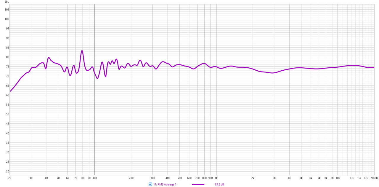

Das weitaus größere Problem als der 40 Hz Peak, der an jeder Stelle im Raum messbar ist und somit wohl der Reflexabstimmung geschuldet ist, sind die Unzulänglichkeiten des Raums. Daran will ich aber nichts ändern. Um keine völlig fixe Hörposition zu haben, sondern einen gewissen Hörbereich von etwa 2m², musste ich deutliche Kompromisse im Frequenzgang eingehen. Linearer kriege ich es nur, wenn ich den Hörbereich verkleinere:
[Bild: RMS-Elac-Sub.png]
