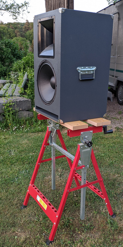

Sooooo... Die Dinger sind erstmal "fertig" :
Praktische Terminals / Tragegriffe  :
Die dürften gerade noch so als "Regaltröten" durchgehen. Die nächsten Tage werde ich sie mir intensiv anhören und dann berichten !
Optisch gefallen sie mir sehr - ich mag einfach den Vintage Look mit breiter Schallwand. Fasen sollen später auch noch ran. Sind laut Entwickler
aber lediglich optischer Natur. Man könnte sie auch weglassen. Bis demnächst

Die SuzieQ rocken, das steht fest  Was mir wirklich gefällt, ist die Energie die sie abgeben. Die Scan Speak Treiber haben
nicht umsonst einen guten Ruf und schlagen sich hervorragend. Feindynamik absolut vorhanden.
Der 20er TT klingt in dem kleinen Gehäuse recht schnell und macht einen schönen, knackigen Bass. Gut geeignet für einen wandnahen Betrieb.
Das Prinzig "GHP" passt hier wie die Faust auf's Auge. Was mich sehr überrascht hat - die Mitten. Wann hat man schonmal einen 20er der so schöne
Mitten kann ? Eher selten, würde ich sagen.
Jetzt überlege ich mir noch ein Finish für die Gehäuse. Vielleicht Warnex ? Ich hatte mir überlegt ein Paar Bespannungen zu bauen, bezogen mit
einem schönen Vintage Stoff. So wie die Amps/Speaker von Marshall.

Man kann die Flächen zwischenzeitlich auch wässern, damit sich die Holzfasern aufstellen. Das Ergebnis nach dem Schleifen ist dann umso besser.
Ist der Feinschliff beendet greife ich gerne zu Danish Oil und reibe die Flächen damit komplett ein, bevor ich mit einem Tuch die Überstände wieder wegwische.
Wer ein besonders schönes Finish haben möchte, der besorgt sich Nass-Schleifpapier und macht einen "Öl-Schliff". Also Öl auf das Furnier träufeln und dann schleifen.
Die Körnung kann dabei sehr fein werden oder man nimmt Schleifvlies / Stahlwolle. Ruhig an einem Probestück üben ! (sollte man generell)
Das gibt am Ende ein seidig glänzendes und glattes, angefeuertes Furnier.
So, das war's erstmal
