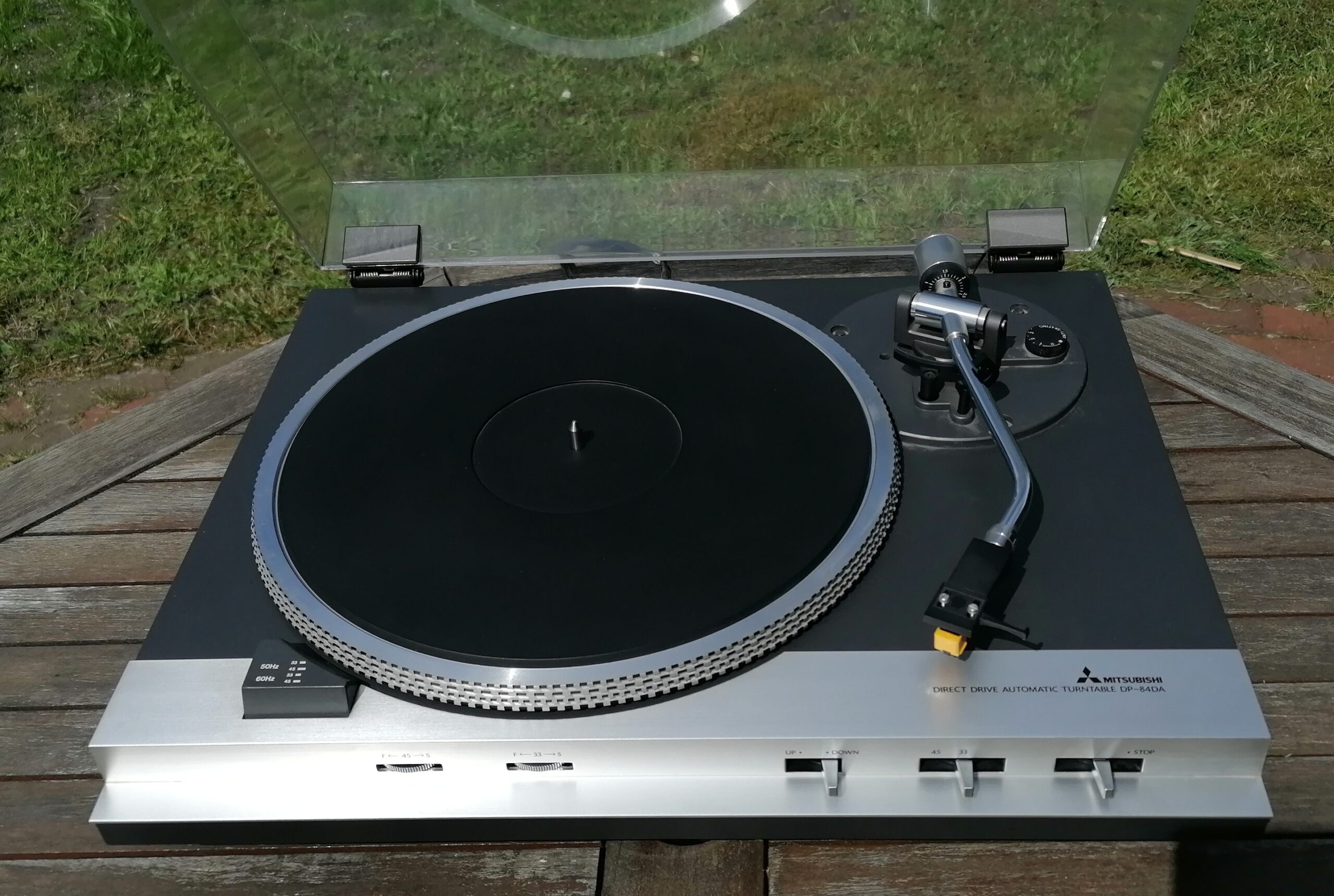

heute habe ich mir den Mitsubishi vorgenommen.
[Bild: IMG_20240509_143905_edit_1404356374679981-scaled.jpg]

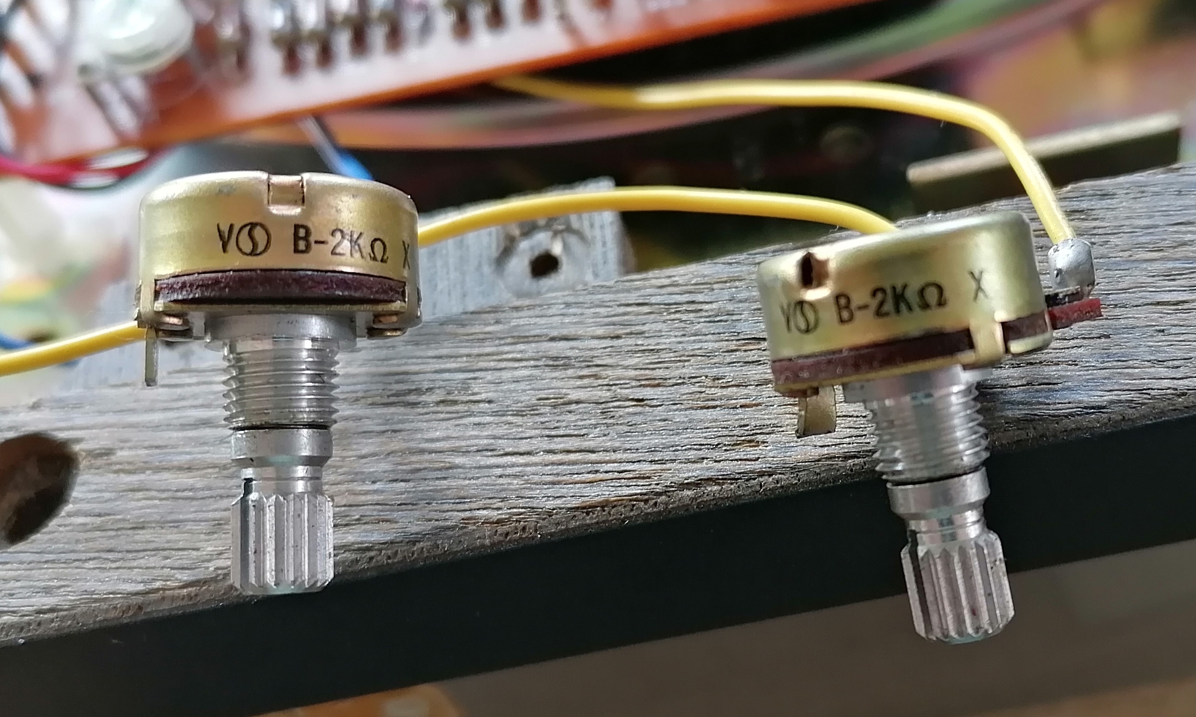

Die Demontage war etwas hakelig, aber nachdem ich die Potis ausgebaut hatte, konnte ich sie genauer untersuchen.
[Bild: IMG_20240509_130503_edit_1402865040851041.jpg]
Kontaktspray hatte nicht geholfen. Also habe ich den Schutzdeckel abgenommen. Die Schleifflächen sahen noch gut aus, also konnte es eigentlich nur der Schleifer sein. Ich habe dann feines Schleifpapier unter die Schleifer gelegt und so die Schleifer von Korrosion befreit.
Ein Test am Multimeter zeigte dann auch, dass die Potis ohne Ausreißer Werte zwischen 0 und 2 kOhm liefern.
Also wieder eingebaut und siehe da, die Drehzahl lässt sich wieder feinfühlig einstellen.
