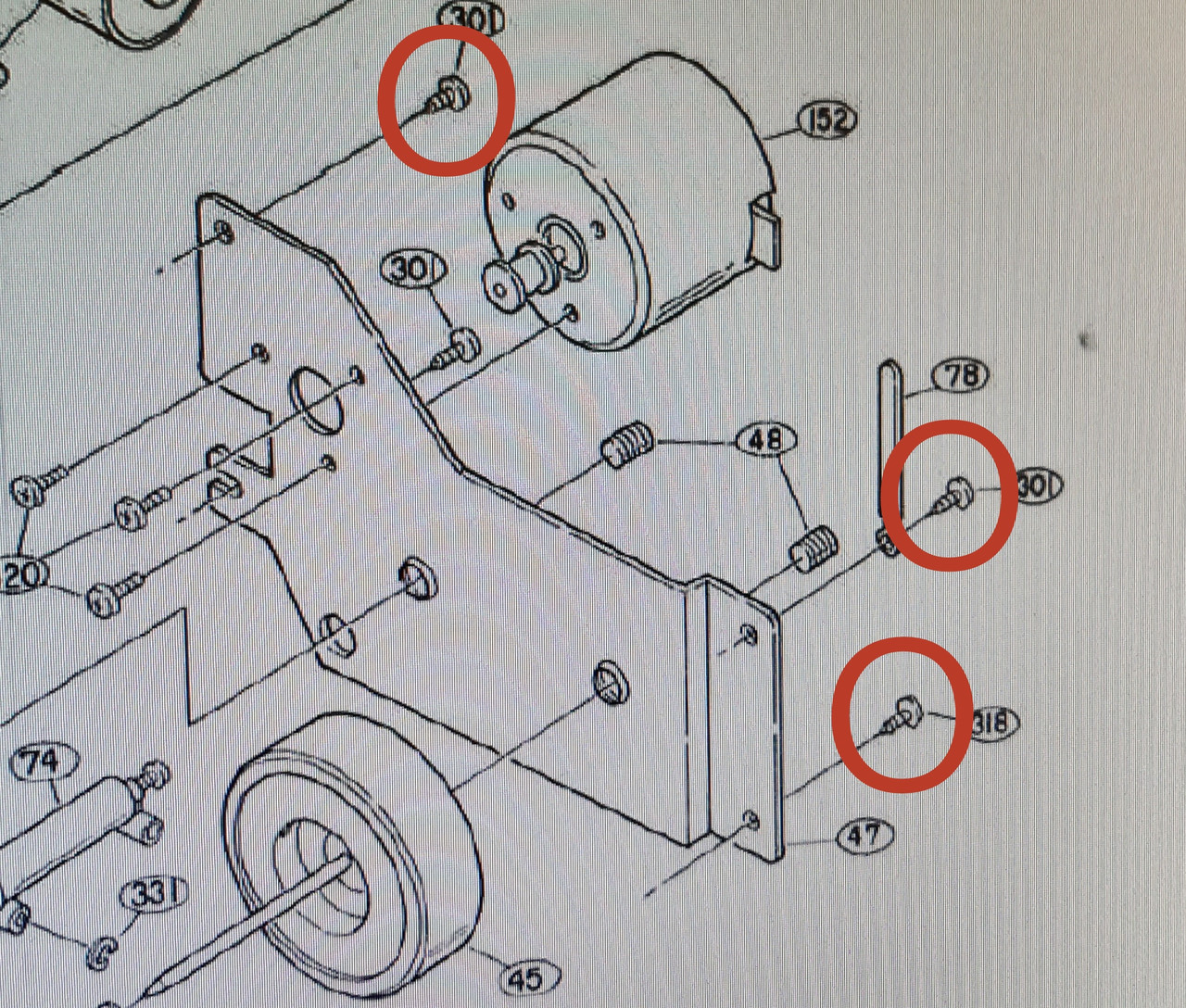

wie geht man vor, um den Riemen beim Denon DR M33HX zu wechseln. Den Deckel habe ich schon entfernt. Muß ich den ganzen Block heraus nehmen oder komme ich auch anders an den Riemen? Wäre um Hilfe dankbar!
MfG Uwe Fellendorf
Du brauchst nur 3 Schrauben entfernen , dann kannst Du den Riemen wechsel :
[Bild: 20260117-190816.jpg]
Beim abziehen der Metallplatte lasse vorsicht walten !
MfG
