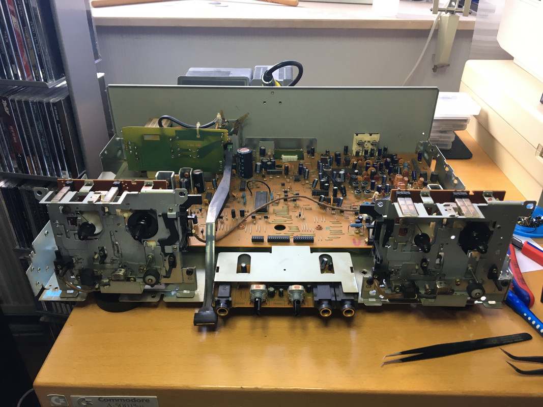

Ich habe hier ein Pioneer CT-W510 stehen, bei dem erwartungsgemäß die Riemen hin sind. Glücklicherweise haben sie sich - immerhin - noch nicht verflüssigt. Auf der Suche nach dem Riemenkit musste ich dann feststellen, dass es bei Thakker keines gibt, allerdings sind die Laufwerke optisch denen in CT-S 210 oder CT 225 sehr ähnlich. Die Frage wäre: Hat jemand spontan auf der Pfanne, welches Riemenkit ich bestellen könnte, um die beiden Laufwerke im 510 wieder zu bestücken? Einfach zweimal CT-S 210?
Bei Thakker lande ich bei der Suche übrigens beim Kit fürs 505R. Das wäre natürlich wenn es passt auch eine Alternative, auch wenn da der Zählwerkriemen natürlich fehlt...

Mach doch mal Fotos von den Lauwerken.

Sehr gerne...:
Das andere Laufwerk ist bis auf den zusätzlichen Riemen für das Zählwerk identisch.

Ich habe jetzt mit Thakker telefoniert, wo man sehr hilfsbereit war. Mangels verlässlicher Riemendaten für das CT-W 510, das als Nicht-Autoreverse Doppeldeck offensichtlich nicht sehr häufig verkauft wurde, sind wir überein gekommen, dass vermutlich die Riemen für das CT 225 x2 passend sein dürfte. Zumindest denkt man bei Thakker, dass die Laufwerke grundsätzlich gleich sein dürften, abgesehen von der Länge des Zählwerkriemens, da sitzt das Zählwerk auf der "falschen" Seite.
Morgen sollte ich ein entsprechendes Riemenset hier haben. Ich bin gespannt...
Edith sagt: Die Konstruktion mit den Sandwich-Platinen gehört übrigens verboten... Spaß ist echt anders...

So, die Riemen sind drauf...
Allerdings stehe ich nun vor einem neuen Problem: Das linke Laufwerk macht im Prinzip nichts, allerdings habe ich dort die Erkennung, ob eine Kassette eingelegt ist, oder nicht, in Verdacht. Das rechte Laufwerk hingegen spult, egal was man drückt, immer nur zurück, bei "Play" auch mit nach oben gefahrenem Kopfschlitten.
Blöd. Jemand eine Idee?
Edith sagt: Das linke Laufwerk macht dasselbe - wenn es dann mal auf eine Taste reagiert, spult es zurück. Nichts anderes.

So. Nach reichlich Querlesen hier im Forum und dem Studium von Youtube-Videos habe ich mir die Mechanik nochmal genauer angeschaut und siehe da - beim linken Laufwerk war selbige verklemmt. Gängig gemacht, gefettet, jetzt läuft's.  Das rechte Laufwerk ist ein kleines Mysterium, es fing plötzlich einfach an, brav zu spielen. Ich glaube, da war auch nur was fest, was sich einfach mal etwas mehr bewegen musste, wo ich aber nicht nachhelfen brauchte.
Ich hab noch bis 2 Uhr morgens dran gesessen, weil mir das einfach keine Ruhe gelassen hat. Jetzt bleibt nur noch eines: Das linke Laufwerk stoppt gelegentlich jegliche Funktion unmittelbar nach Start (max. 10 Sekunden danach), meist lässt sich dann auch keine andere mehr aktivieren. Ich habe den Taster, der eine eingelegte Kassette erkennt, in Verdacht. Wie reinigt Ihr die Dinger???

Auch wenn der Threadtitel schon lange nicht mehr passt und ich hier einen Monolog führe: Es ist vollbracht. Das Tapedeck ist bei meinem Jüngsten im Zimmer als Ersatz für sein CT-S210 eingezogen, alles funktioniert genau so wie es soll! Auf jeden Fall hab ich mal wieder ne Menge lernen dürfen...
Ist wirklich hübsch geworden...
