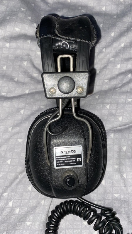

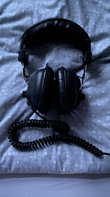

Hallo,ich hätte eine Frage an die Kopfhörer Profis.Ich habe einen Tensai MD 806 vor der Mülltonne gerettet,nach dem ausprobieren war leider kein Ton zu hören.Bei voll aufgedrehtem Verstärker war leise etwas zu hören.
Die Steckverbindung ( Würfel mit Klinken Adapter) habe ich optisch überprüft,keine Lötstelle schlecht oder Kabel ab.
Was könnte das Problem sein.Bevor ich in das Innere gehe,wäre ich über Hinweise oder Erfahrungen sehr dankbar.
Viele Grüße von Andreas

Hallo,ich habe ohne Probleme die Ohrpolster ab.Leider ist da keinerlei Verschraubung,sondern ist die Platte mit der Hörmuschel irgendwie verbördelt oder vernietet worden.Muss ich doch mit Gewalt ran.

[Bild: IMG-8980.jpg]
Danke für eure Anteilnahme.Wie auf meinem Foto zu sehen,ist da nichts verklipst oder anders mechanisch gelöst.Das Foto im Netz hab ich mir angesehen,vielen Dank für den Link.
Da kann man auch sehen, das in der Muschel eine Art Kunststoff Nase eingearbeitet ist,die dann mit der Muschel verschweißt oder anders mit Hitze verbunden wurde.
Ich werde das jetzt mit dem Dremel ganz vorsichtig ausschleifen und im Inneren dann sehen,was los ist.
Den Stecker werde ich vorher aufmachen,um zu sehen ob da was ab ist oder gebrochen.
Auf alle Fälle freue ich mich riesig,wie ihr alle versucht mir das olle Ding vielleicht wieder fit zu machen.
