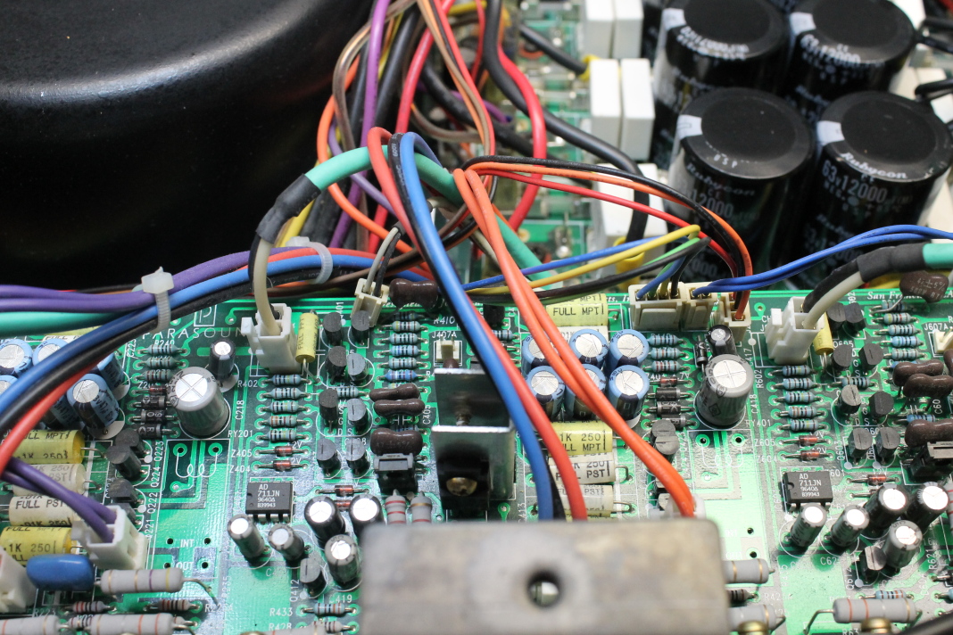

Sechs Schrauben (und keine einzige Strippe) lösen, und das Modul umklappen....sehr schön gemacht. Die FR4 Platine ist vorbildlich sauber verlötet.

Doppelseitig durchkontaktiert. Daher habe ich ganz bequem die Pumpe verwendet um möglichst nichts kaputtzumachen
[Bild: par9.jpg]
..aber das Lot geht hier gar nicht bis nach oben durch....Wink3
