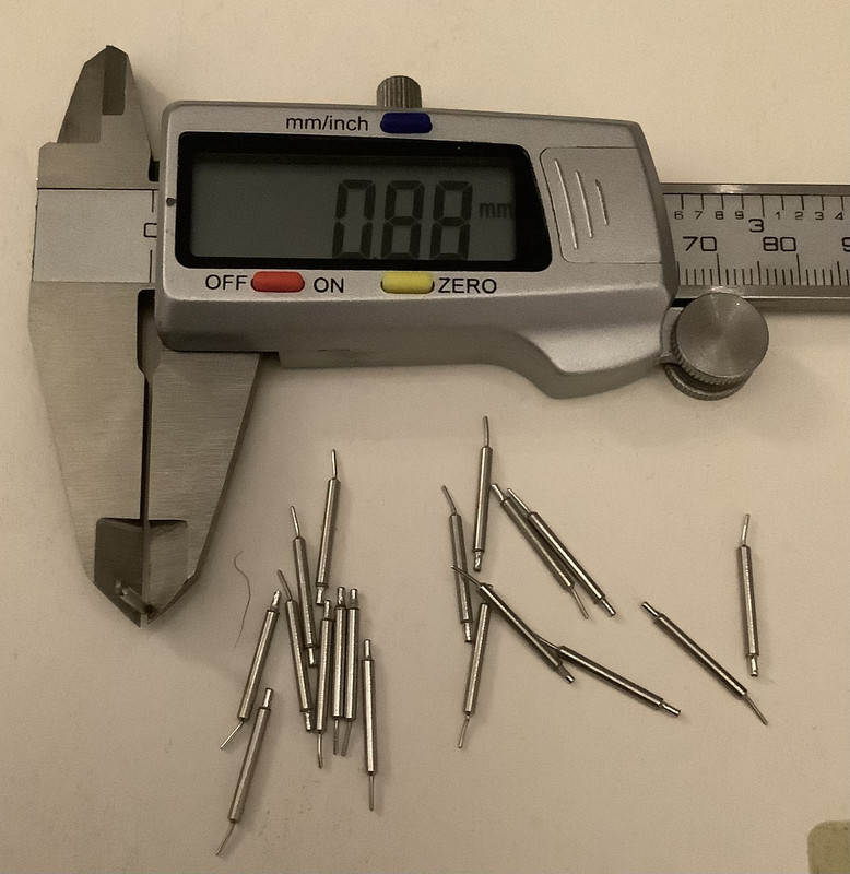

Ich könnte sowas anbieten:
[Bild: IMG-1358.jpg]
Gesamtlänge 20mm, stärkerer Mittelbereich 14mm, stärkeres Ende 0,88 mm, dünneres Ende 0,5mm. Waren Verbinder von einer Platine zu einer Buchsenleiste eines Studer Fernbedienungsmoduls, das ich umgebaut hatte.
Danke . Werde morgen mal messen
Habe mir jetzt mal 1mm Messingdraht vergoldet bestellt  Mal sehen wie das wird
