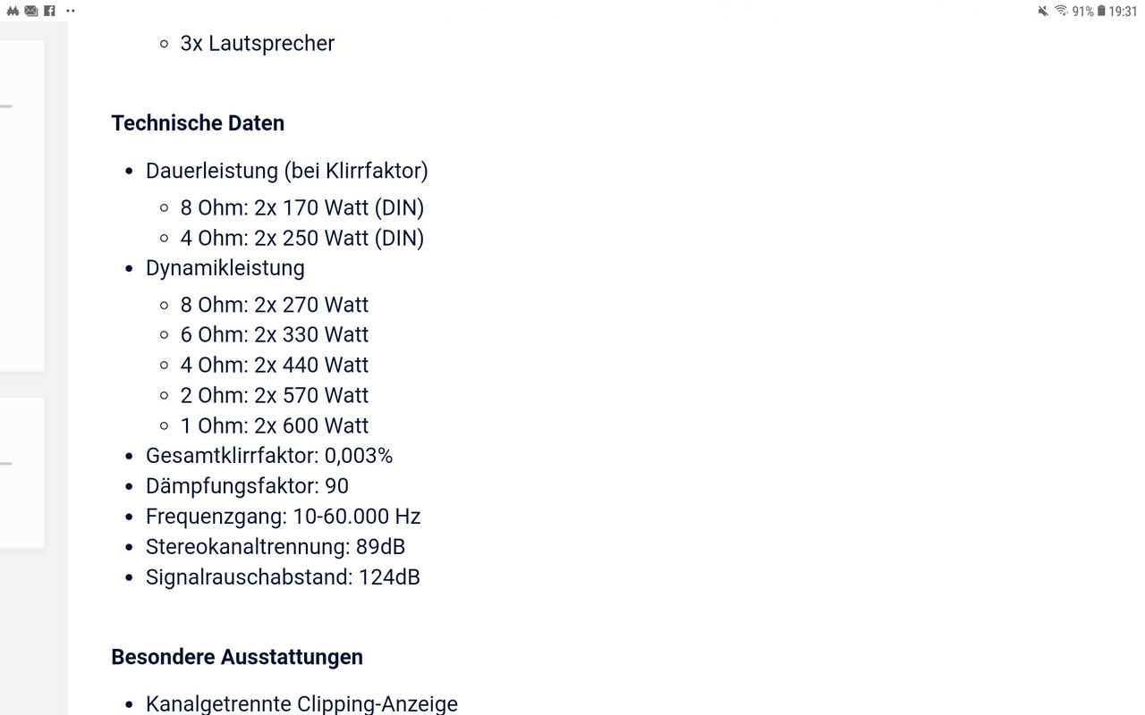

Ich möchte folgende Lautsprecher:
Canton Fonum 701dc 4 Ohm 140/200 Watt 89db 4mm OFC Kabel 1+2m Port B
              Fonum 2000 4 Ohm 100/150 Watt 87,5db 4mm OFC Kabel  5+5m Port C
              Fonum 300 8 Ohm 50/80 Watt 88,9db 4mm OFC Kabel 8+9m Port A
(alle im selben Raum) an eine Yamaha MX 830 Endstufe anschließen:
[Bild: Screenshot-20240928-193141-Chrome.jpg]
[Bild: Screenshot-20240928-194826-Gallery.jpg]

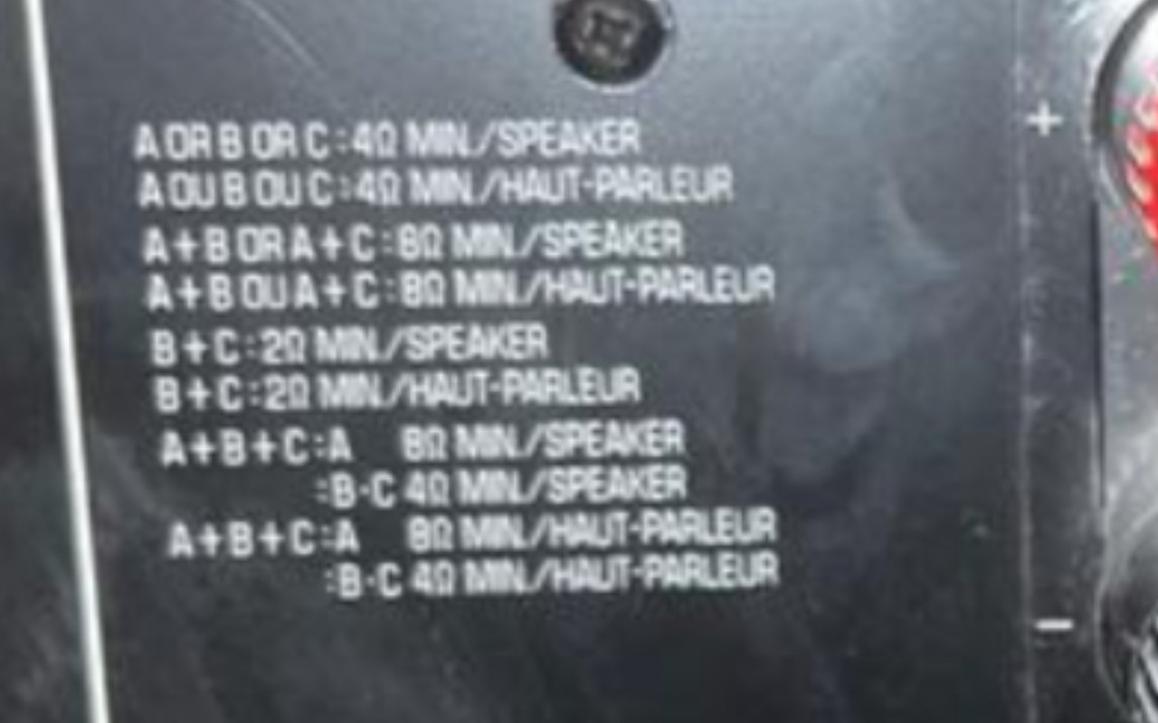

als Vorverstärker nutze ich einen Yamaha AX 870 und die LS sollen alle^^ permanent ca. 4-5 Std. täglich  bei moderater Lautstärke laufen, was die Endstufe angeblich nicht schaffen soll (habe sie aber schon gekauft)!?
Mir ist es ganz wichtig, dass alles stabil läuft, auch wenn ich 1-2 Lieder mal etwas lauter hören möchte. Auch habe ich vor, die Fonum 300 gegen noch ein Paar Fonum 701dc auszutauschen, aber natürlich nur, wenn die Endstufe das packt...???
Meine Frage nun, packt die Endstufe die 3 Paar LS wirklich nicht???
Ich würde mich riesig freuen, wenn ich dazu eine klare und fundierte Aussage bekommen könnte und bedanke mich dafür schon mal im voraus...

schlließe ein Paar an den AX-870 an, dann wird die MX weniger belastet.

Eine andere Möglichkeit wäre, die Lautsprecher, die nur 4 Ohm besitzen, in Reihe an einem Ausgang des Verstärkers anzuschließen. Es könnte allerdings sein, dass die Lautstärken ungleichmäßig sind.
Aber das kann bei allen Konstellationen gelten.
