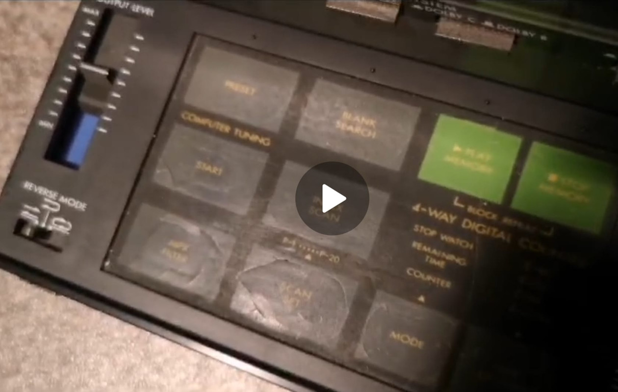

Servus.Ich habe kürzlich ein JVC DD-V9 Kassettendeck gekauft. Wie bei vielen dieser Modelle ist das Problem nicht an mir vorbeigegangen. Die Oberfläche des versenkbaren Bedienfelds ist an vielen Stellen eingebrochen und verfärbt. Ich wollte fragen, ob jemand dieses Problem bereits auf irgendeine Weise gelöst und die Oberfläche des Bedienfelds ersetzt hat? Wo kann ich einen ähnlichen Ersatz bekommen? Ist es möglich, es auf irgendeine Weise zu bedrucken? Denker

Bezüglich der Folientastatur gab es mal einen Bericht, in dem selbige neu gedruckt wurde. Das passte - auch farblich - perfekt. Ich glaube es war auf einer russischen Website. Von dort Hilfe zu bekommen hat sich ja jetzt erstmal für die nächsten 20 Jahre erledigt. Aber google mal mit der Bezeichnung des Decks. Sollte die Seite noch existieren können Dir evtl. auch Bilder den weiteren Weg ebnen.
Hab‘s schnell gefunden: https://dzen.ru/a/ZrL3k3_f-xx3Bh5T
