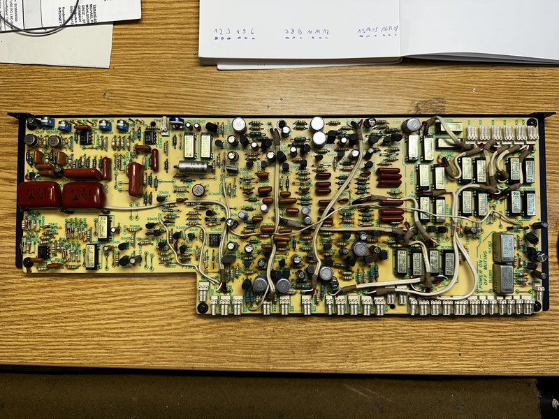

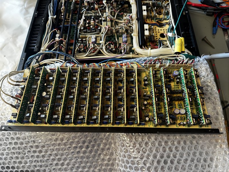

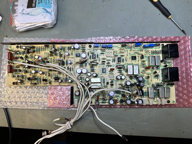

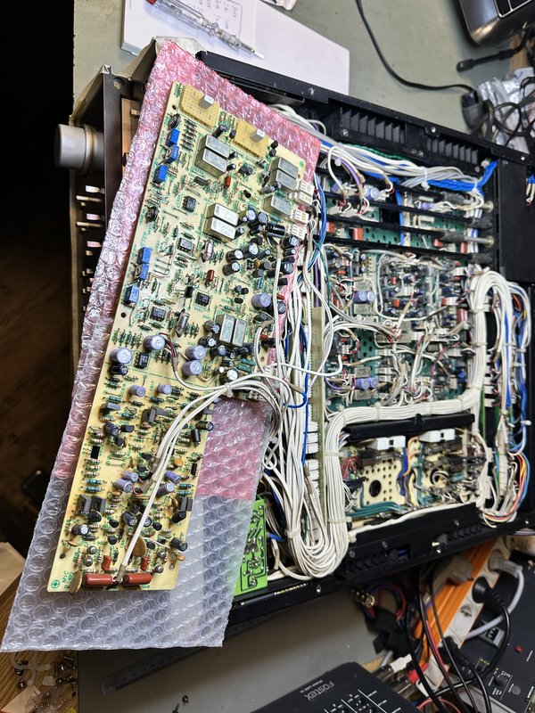

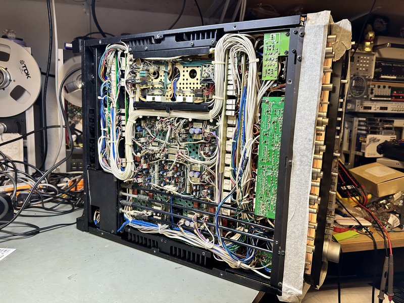

Hallo, habe einen SU-A2 auf dem Tisch…Kenner wissen um welches Kaliber eines Vorverstärkers es sich hier handelt. An dem Gerät haben sich leider schon einige Reparateure versucht…leider wurden die Probleme dadurch nicht weniger. Ich habe lange überlegt, ob ich mir das überhaupt antue…da man alles was modifiziert wurde, nochmals kontrollieren muss…ebenfalls wurden, soweit ich das bis jetzt überblicken kann, alle Elkos getauscht…wenigstens wurde hochwertige Panasonic Typen verwendet…also Stilecht im Technics.
Das Gerät habe ich mit folgenden Fehlern übernommen:
1. linker Kanal ohne Funktion
2. rechtes VU im average Mode keine Funktion
3. Rec Selector schaltet nicht auf Tuner bzw. gehen dann alle LED aus
4. Record out verzerrt
5. die gesamte Klangregelung/Equalizer geht nicht, also kein Signal am Ausgang oder den Record Out wenn Klangregelung aktiv geschaltet
6. starke Impulse am Ausgang und den VU wenn Klangregelung eingeschaltet wird
7. Kopfhörer Relais defekt, wurde einfach überbrückt
8. DC Mode schaltet nach ca 30-40min ab und im Phono MM Mode ebenso
9. Starke Verzerrungen im linken Kanal wenn 30Hz Filter eingeschaltet wird
Ich bin relativ oft unterwegs…deshalb zieht sich diese Reparatur etwas…was habe ich schon beheben können:
1. linker Kanal ohne Funktion > ein gebrochener Federkontakt in einem Steckverbinder…klingt einfach, aber bei gefühlten 1000 Steckern in der Kiste (siehe Bilder) ist es das wirklich nicht! Fertig!
2. Rechtes VU, hier wurde schon ordentlich auf der Platine gelötet und Fehler gesucht, dabei sogar die beiden originalen Peak Hold Bausteine ausgebaut und durch Nachbauten ersetzt. Letztendlich war ein Relais defekt, die originalen Peak Hold Bausteine waren aber noch vorhanden und diese habe ich auch wieder eingebaut. Fertig!
3. An dem Record Selector haben sich ebenfalls schon einige Reparateure versucht…er wird mit zwei 4 Kanal Sensor IC  uPC1009c von NEC realisiert, letzendlich war eine Diode falsch ersetzt worden…warum auch immer…Diode ersetzt > alle Tasten und Ausgänge lassen sich einwandfrei anwählen und bedienen. Fertig!
4. Den Rec Out Verzerrungsfehler kann ich nicht nachvollziehen, alle Outs sauber (beobachten)
5. Auch an der Klangregelung/Equalizer waren schon wieder Lötmeister am Werk…da beide Kanäle von dem Fehler betroffen waren, konnte das nur etwas zentrales sein…es war ein Längsregeltransistor in der negativen 28V Schiene defekt…dadurch keine Funktion der gesamten Schaltung > Transe getauscht Fertig!
6. Fehler durch 5. mit behoben
7. Kopfhörer Relais durch fast Baugleiches NEC Reedrelais getauscht, Brücken entfernt Fertig!
8. hier bin ich als Nächstes dran…
9. diese Verzerrngen konnte ich sporadisch durch einschalten des Filters erzeugen, zZ sind diese aber nicht mehr vorhanden…blöder Fehler!
Ich hänge einfach mal wild Bilder hinten an. Der Amp wurde hier im Forum schon ausgiebig beschrieben. Hinweise und Anregungen sind gerne willkommen, Fragen auch. Allerdings bin ich mit Unterlagen und EPROM BIN Files usw nun auch nicht mehr freigebig…Ich selbst werde auch immer nur mit fadenscheinigen Erklärungen abgewiesen warum man gerade etwas an Unterlagen oder Files nicht hergeben kann…Ich dachte immer, das hier ist eine Community, in der alte Schätzchen erhalten werden…aber mancher denkt wohl er hat den Heiligen Gral…egal, wie es in den Wald hinein ruft… Ich setze den Beitrag hier zu gegebener Zeit fort.

Hier noch die Abschlussmeldung…die A2 läuft wieder komplett. In der DC-Control Schaltung war ein OPV defekt, unten, auf der Backplane (wo die eigentlichen Amps, MM Amps und MC Amp stecken) ist eine weitere Stromversorgung versteckt, die +-15V erzeugt. Hier fehlten einfach die -15V! Ich wundere mich immer noch das damit die Kiste trotzdem noch gelaufen ist…also gut, danach einen Abgleich der Offsets gemacht und das Verstärkerchen arbeitet auch im DC Mode. Gleich danach ist mal noch ein Transistor auf der VU Platine gestorben…getauscht…nur das gefummel mit den Platinen und 1000 Kabeln + Stecker nervt…na ja, fertig :-) Micha
