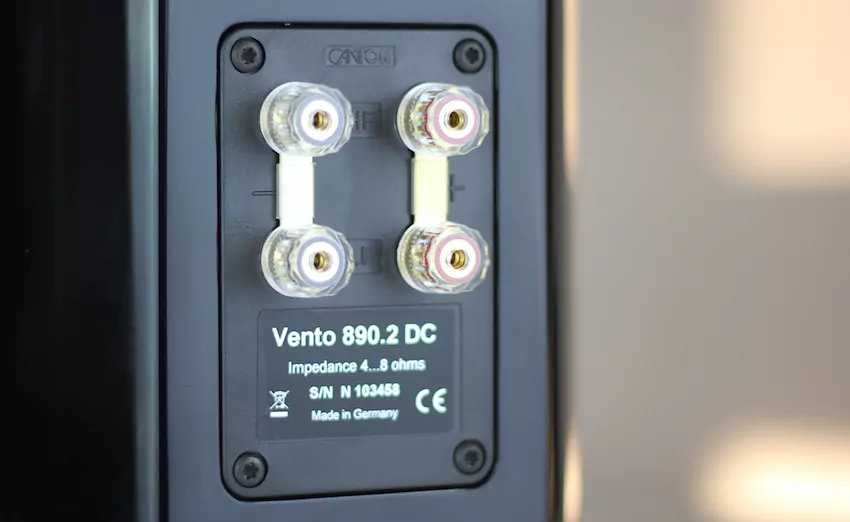

Kurze Frage.......
Könnte ich eigentlich auch bei den Vento Frontboxen beide Anschlüsse benutzen?
Einen davon für den Yamaha RX-A3080 (Home Cinema) und einen für die Yamaha CX-1 & MX-1 Kombination (Audio)?
Neuling, bitte habt Verständniss........

Ne, geht nicht.
Die oberen Klemmen sind für den Hochton und die unteren für die Bässe.

Meine Verkabelung der Boxen.
Werde mir dann den Dynavox AMP-S MKII zulegen, hab einen CX-1 angeboten bekommen, mal abwarten, was wird.

Es gab mal einen Trend, HT und TT-Signale durch getrennte Kabel zu schicken (bi-wiring) oder sogar durch verschiedene Verstaerker zu verstaerken (bi-amping), weil irgendwelche abstrusen Theorien wilde Konflikte zwischen Hochton- und Tiefton-Elektronen postulierten, wenn sie sich beide durch dieselben Verstaerker und Kabel quetschen mussten.
Das ist natuerlich kompletter Bloedsinn ... aber Legenden sterben bekanntermassen nie. Mehr steckt nicht hinter den "doppelten Anschluessen". Das sind keine "zwei Eingaenge".
Wenn Du zwei Verstaerker/Anlagenzweige benutzt, darf immer nur einer der beiden und nie beide gleichzeitig mit der Box galvansich verbunden sein ... das ist auch gleichzeitig die Gefahr bei billigen Lautsprecherumschaltern ... Du musst #1 erst trennen, bevor du #2 aufschaltest. Der gezeigte Dynavox macht genau das zuverlaessig durch eine Nullposition beim Umschalten.
